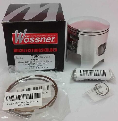

Dieser hier ist gemacht bei Wössner! Er läuft in mittlerweile fünf mir bekannten TS1-Motoren... Darunter zwei mit ca. 30PS (u.a. auch Füllboy) und in einem mit Ü40PS (loslowrider).
Der Kolben ist top verarbeitet! Aber man muss bei Wahl noch die Pins umsetzen lassen (15€, dauert 3 Tage)). Hält aber bei allen Motoren ziemlich gut!
Und billiger kann ein Marken-Schmiedekolben nicht sein... Ausserdem haben diese einen 16er Kobo und können so mit der 60/116er Sacchi Welle gefahren werden.
Auf Wisecos würde ich allerdings auch jederzeit vetrauen. Allerdings finde ich den Aufwand mit 18er Kobo zu groß.
