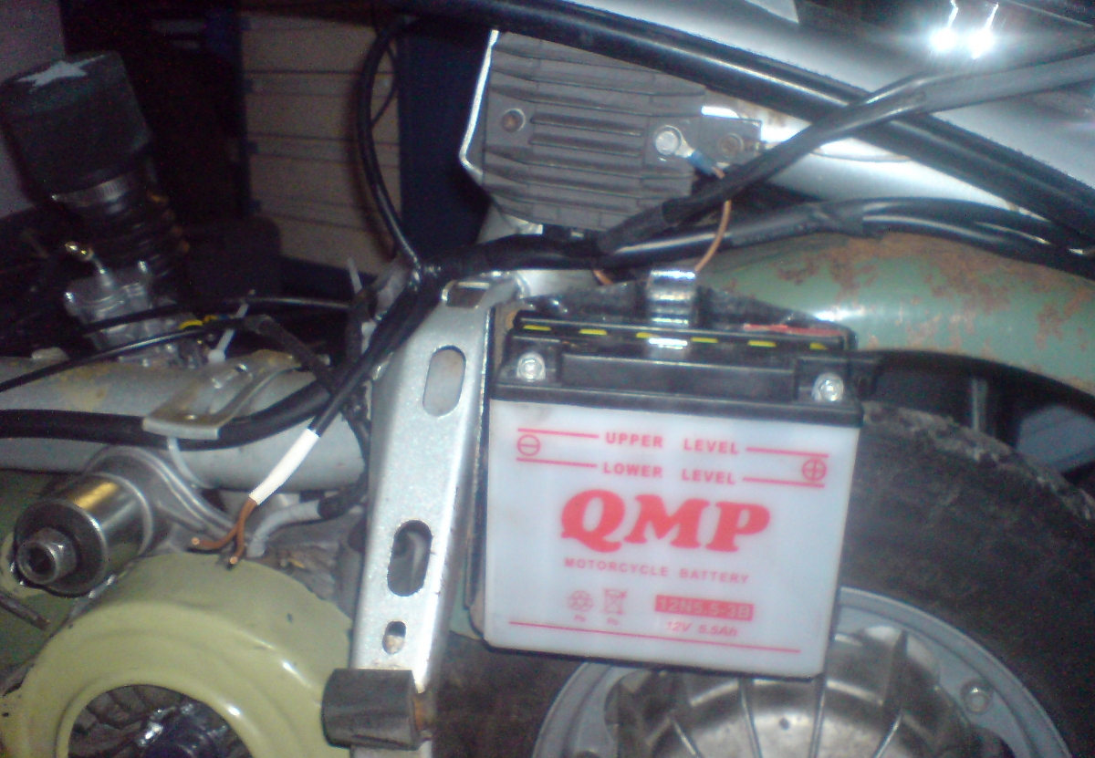

wie macht der rechtsrüssler das mit dem Batteriehalter nach links umschweißen???
rausflexen und wegschmeißen......

ich brauche die Batterie weil wegen Frontblitzer und Rundumbeleuchtung....ist Policia weisu
und ich glaube die Lima macht dann nicht genügend saft
da kommt die lalü lala anlage rein.....oder wenn du mir n Beinschildfach gibts.....kommt da die Lalü lala anlage rein und ins Handschufach in die Toolbox die halben l Dosen

Wenn vorn rechts ein Gaser hin soll, muß die Batterie weichen. Z.B. in einen PX-Batteriehalter nach hinten links. ;-)
Gute Idee
Ginge sonst der originale Halter auch auf der gegenüberliegenden Seite
