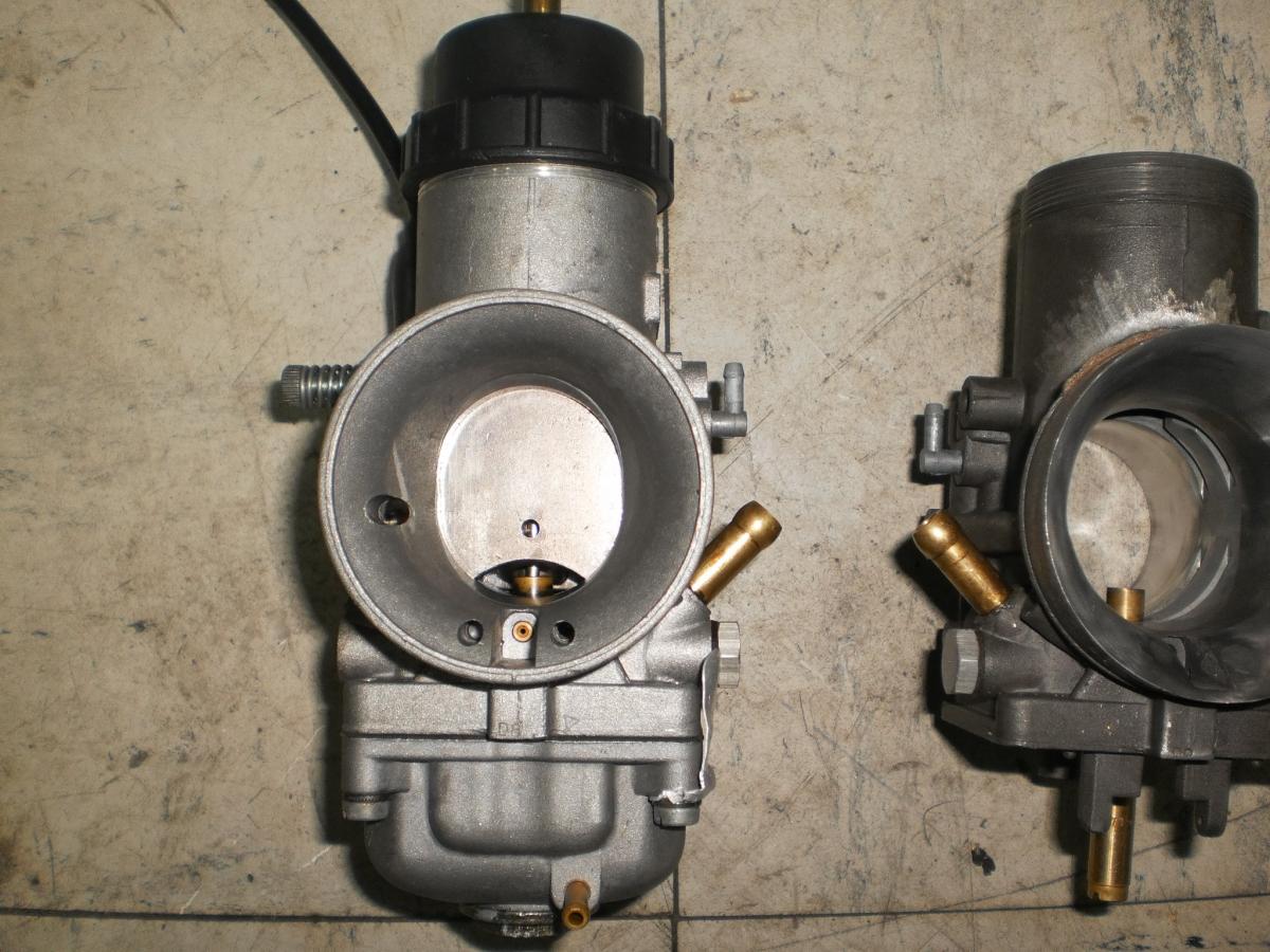

ich habe jetzt hier mal ein nachgearbeiteten 39vhsb mit verschlossenen löchern für choke usw. aufgeschliffen auf etwa40mm ,wird auf meinem drehschieber motor getestet!
anschliesend wird zurückgebaut auf 30vhsh :alien:
hier mal paar bilder ...
der linke ist ein normaler 38vhsb
post-10606-0-35885400-1353521762_thumb.j
post-10606-0-16149200-1353521773_thumb.j
post-10606-0-00603700-1353521780_thumb.j
