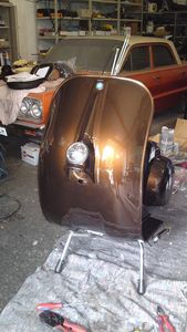

Anschließend habe ich den Motor reingehangen und es zeigte sich, dass es mit dem Auspuff und auch dem Seitendeckel recht eng wird. Ich werd wohl erst mal ohne Deckel fahren und dann ne Klappe mit ner dezenten Lufthutze bauen.
Dann habe ich zur Probe die Gabel montiert und dann den Lenker mit Gas- und Schaltrollen und den Lenkerblinkern zusammengesteckt.
Morgen kann ich wohl die restlichen Teile holen, bin mal gespannt...
Herzlichen Dank.
Die Farbe nennt marrakesch-braun von BMW.
Heute habe ich die restlichen Teile bekommen.
Dann wurde Kotflügel, Gabel und meine nette Scheibenbremse mit Geber im Handschuhfach montiert.
Auf jeden Fall steht die Kleine zu ersten Mal auf den eigenen Rädern!!
Der Vergaser sitzt auch schon und passt!! Die große Gasrolle im Lenker hab ich selber gedreht, um keinen Schnellgasgriff verbauen zu müssen.
Montag geht´s weiter; vielleicht läuft sie dann ja schon...

Der Roller hat Stil. Finde das braun cool. Viel Spass damit! :thumbsdown:
Aber der Vespatroniklüfter passt da farblich nicht ins Konzept, da würd ich noch was machen.
Gruß Lexe
