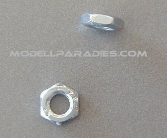

Ist denn genug Platz für eine Mutter obendrauf vorhanden?

Würdest Du ernsthaft in Erwägung ziehen, eine so flache Mutter mit nur zwei Gewindegängen da draufsetzen? :-D
Ja, hat ja nicht wirklich was zu halten. Mir ist ohnehin unverständlich, warum die Schrauben so stark angeknallt werden, daß man sie nicht wieder heil rausbringt. :-D
Ich würde M5Gewindebolzen in entsprechender Länge mit Kaltmetall in die ausgenudelten Gewindebohrungen einkleben und die Zündgrundplatte mit Muttern befestigen.
wegen der festigkeit hab ich da auch keine bedenken.
zwei normale schrauben und eine dünne mutter-was soll da sein?
(das teil wird ja auch nicht belastet-soll halt nur am platz bleiben.)
Das hab ich mir auch gedacht. Wenn ich bei Zeiten keinen pasenden Gewindeeinsatz bekomme, mach ichs so.
Eine passende flache Mutter hätt ich mir sogar schon zurechtgefeilt.
