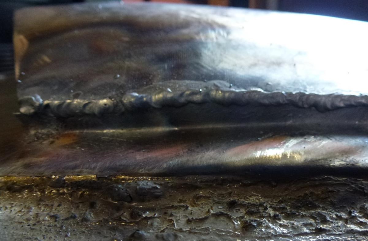

Schweißen ist die Lösung schlechtweg. Alles andere ist nur kleben:) Anbei ein Bild von einer Schweißnaht Autogen geschweißt:) Es geht noch besser, beim nächsten Versuch lasse ich das Aushalsen weg und Schweiße auf der Innenseite. Vorteil Autogen, einfach und kontollierbar, es macht wirklich Spaß. Nachteil, es wird verdammt warm. Es geht auch mit MAG keine Frage und die Ergebnisse sind auch sehenswert, aber es brennen sich auch teileweise schöne Löcher rein, wenn das Spaltmaß nicht passt:)
Alles eine Übungsfrage.

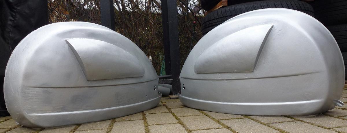

moin!
ich hab damals ein stück aus ner polo motorhaube ausgeschnitten, passend gebogen, eingeschweißt und verspachtelt. von innen mit sikaflex verschmiert, dass keine feuchtigkeit an die schweißnaht kommt und gut is.
post-7023-0-05853800-1335002583_thumb.jp

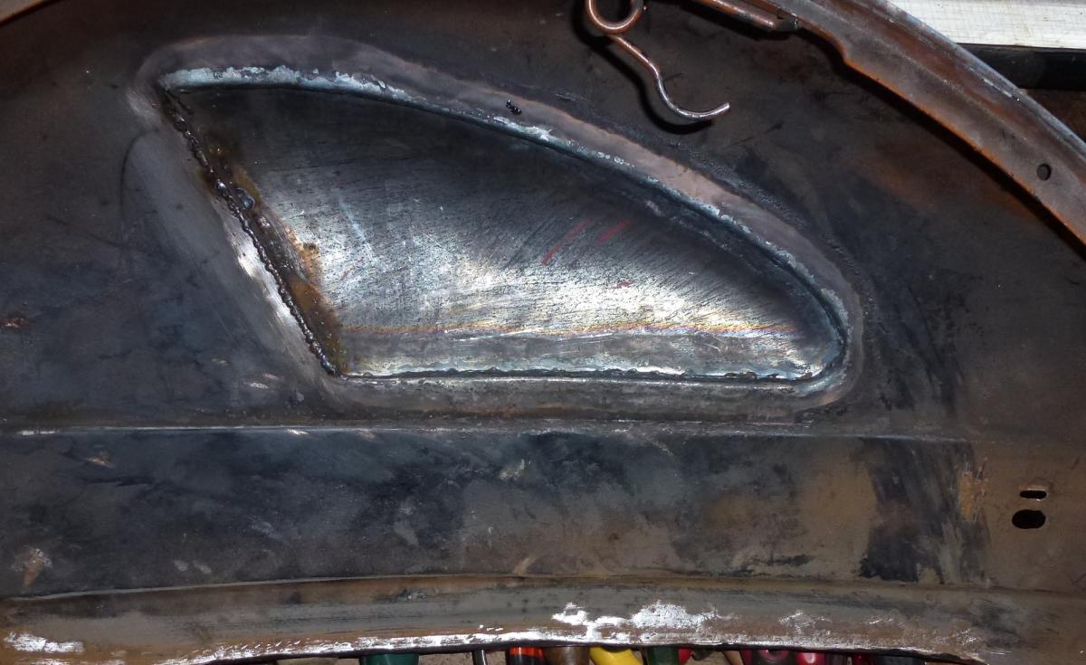

Hier mal eine Innenansicht, die Hauben könnten somit noch feister werden, um große Luftfilter/Vergaser aufzunehmen. Die Speedlook-seite ist schon recht schön:)

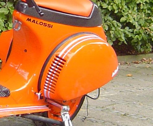

Über diese Luftschlitze habe ich auch nachgedacht, aber damit fliegt auch ne ganze Menge Dreck unter die Haube, wenn diese in Fahrtrichtung zeigen. So eine Haifischkieme ist echt schnucki, mal sehen wenn ich Zeit habe teste ich das mal. Einen unberührten Haubensatz habe ich noch.
post-39847-0-39154900-1335165704_thumb.j

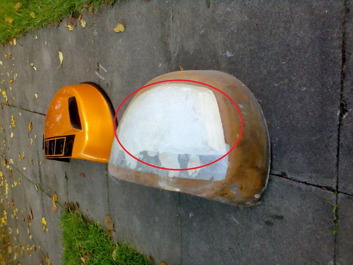

was issm das für n material? gips?
Styropur aufgeklebt, mit Drahtbürste in Form gebracht und mit Gips verspachtelt.Diente ja nur der Formgebung.
By the way: Seitenhaube wiegt keine 600g!!!
