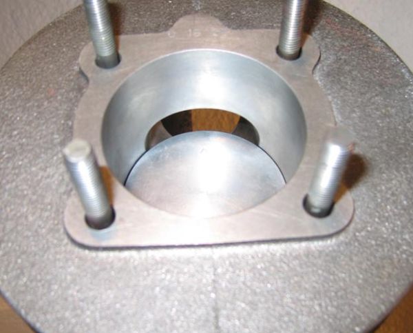

schätze dein Zylinder zeigt dir gerade wie er die Fase gerne hätte. Ich hab hier noch ein Bild von meinem Auslass gefunden, aber ich glaube da erkennt man die Fase so gut wie gar nicht.

schön diese hohe auflösung - eine wie auch immer geartete fase kann ich nicht finden. nur etwas, das ich wie "gebrochene kante" deuten würde.
mach mal schön groß, so 1,5mm, dann sollte das klappen - schau mal hier
Meine Erfahrung ist, dass man Phasen speziell auf Fotos schwer bis kaum erkennen kann, wenn sie eher Rund ausgeführt sind.
Ich denke, da ist schon ne Phase:
das Dunkle.
In die Mitte hin sieht die was schmächtiger aus. Könnte aber sowohl an Lichtreflexionen als auch an der Schwächung durch den Materialabtrag an der Laufbahn liegen.
