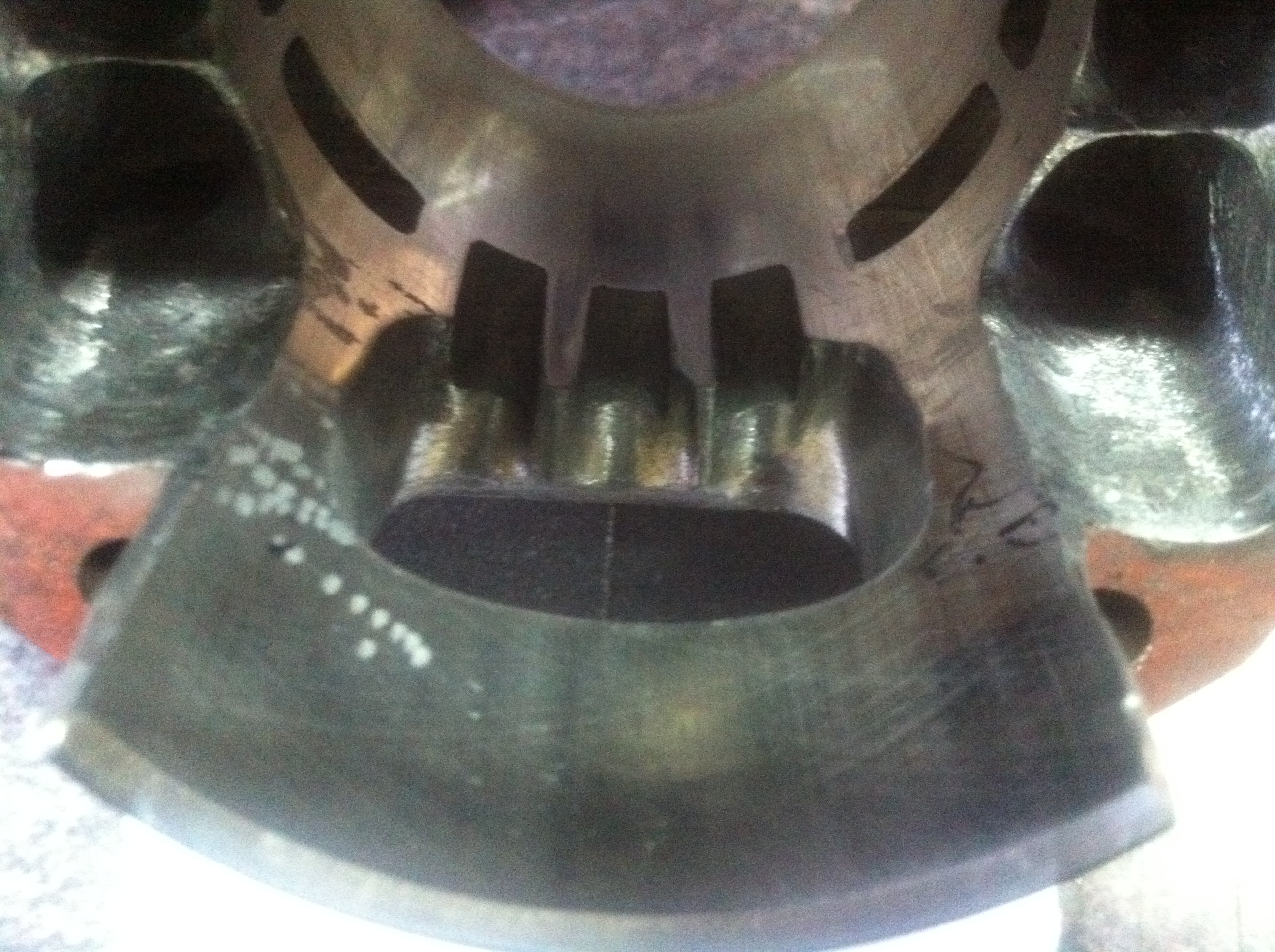

So heute hab ich meinen Auslass gefräst, hier mal ein paar Bilder
Steuerzeit beträgt jetzt 183Grad Auslass 123Grad überströmer, Zylinder ist jetzt 0,8mm hochgesetzt.
Quetschkante beträgt jetzt wieder 2mm :wacko:
Soll ich den Zylinder oben jetzt nochmal abdrehen lassen oder kann der Gravedigger das auch über den Kopf ausgleichen und gleich den
Brennraum von meinem originalen malle kopf optimieren?

Schließt der Kolben bündig mit dem Zylinder ab? Wenn der Kolben oben rausschaut ist das Überstand und wenn er in OT unterhalb Zylinderoberkante ist dann ist es Rückstand. Check das mal und gib die Werte durch.
Also Fußdichtung ist ein 0,8mm Aluspacer unde der kolben schließt schön bündig wenn er auf ot ist.
Als der Malle damals aus der Schachtel kam hatte er über 2mm Quetschkante und wurde dann oben abgefräst, Quetschkante war nach dem fräsen
ca 1,2mm.
Jetzt wurde er ja um 0,8mm hochgesetzt und die Quetschkante beträgt nun wieder 2mm, also entweder zylinder oben nochmal abfräsen
oder wenn möglich alles über die kopfbearbeitung machen mit brennraumoptimierung ??

irgendetwas scheint da nicht zu passen!
wenn du jetzt eine 2mm QS hast, kann der Kolben eigenlich nicht bündig mit dem Zylinder abschließen, es sei denn, du hast den Kopf schon bearbeitet! Normalerweise hat der Kopf eine QS von ca. 1mm, in dem Fall müsste der Kolben ca. 1mm Unterstand haben damit du auf deine angegebenen 2mm kommst. Das hier entscheidende Maß(für Kolbenüberstand/-unterstand) ist ganz aussen am Kolben, also nicht der höchste Punkt des Kolbens (der ja in der Mitte liegt).
Am einfachsten ist es, wenn du ganz normal mit Lötzinn die QS misst, und dann mit der Schieblehre guckst wieviel der Kopf an QS hat. Wenn du das Maß vom Kopf von dem zuvor per Lötzinn ermittelten Wert abziehst, kommst du auf den Wert für Kolbenüberstand/Kolbenunterstand
Ok werd ich heut mittag mal ausmessen, quetschkante hab ich schon mit lötzinn gemessen und da kamen die 2mm raus. Dann muß ich jetzt nur noch die qk am kopf messen.
Werde aber mal noch ein foto schießen ohne kopf wenn der kolben auf ot steht
So hab grad gemessen und ich habe mist erzählt, kolben ist nicht bündig sondern hat ca 1mm unterstand quetschkante am kopf hat ca 1mm und so komm ich dann insgesamt auf 2mm qk.
Nun die frage: kann man das alles über kopfbearbeitung machen oder muß der zylinder oben abgedreht werden.
Falls es mir jemand machen kann natürlich gegen bezahlung wär super.
Gruß Uwe
Gruß Uwe
Dann würde ich persönlich den Zylinder abdrehen lassen. Sollte die schnellste und günstigste Lösung sein. Schau mal im Dienstleistungstopic da gibt es mehrere Anbieter, vielleicht ist ja sogar einer in deiner Nähe.

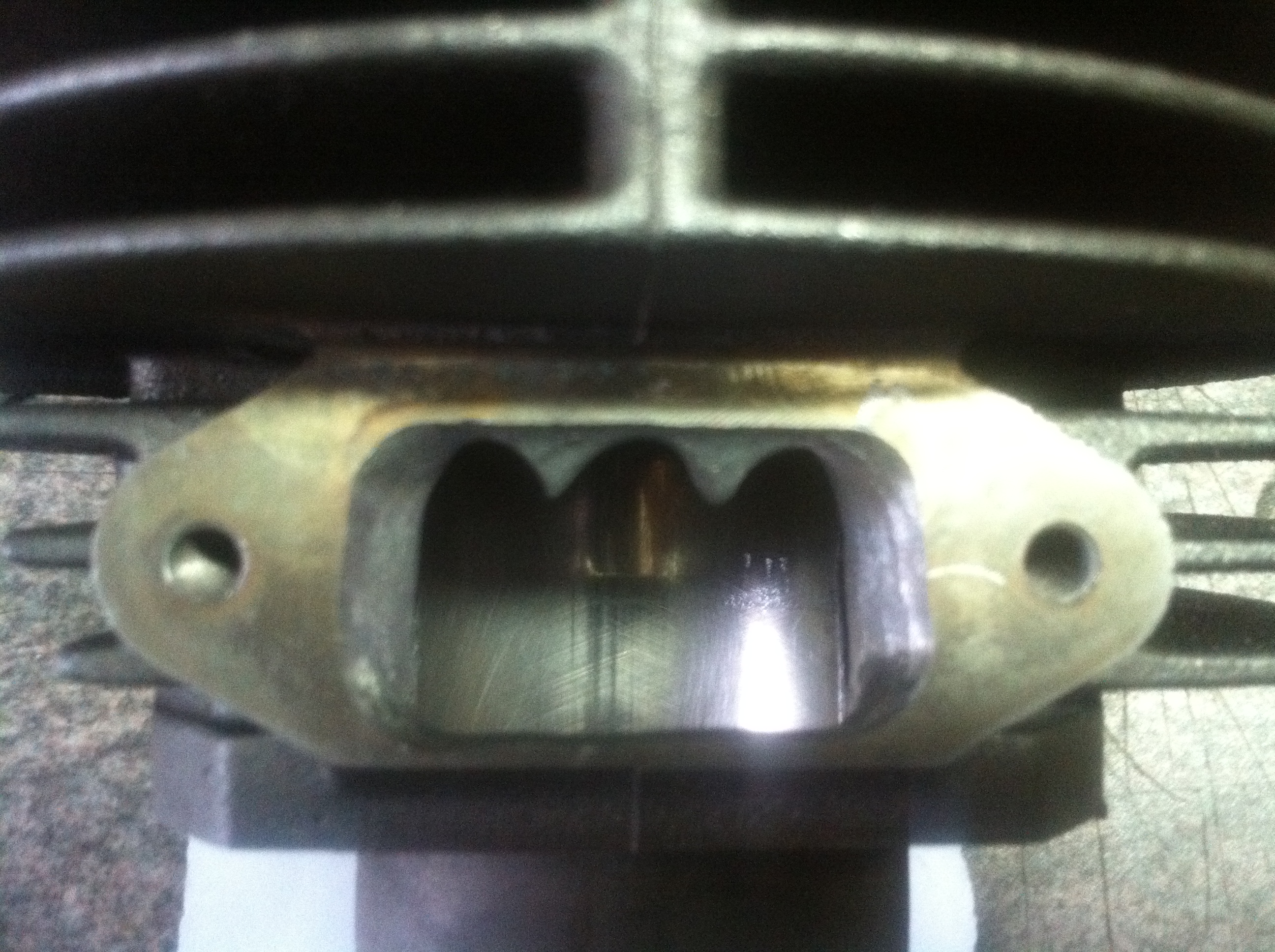

Habe vorher nen 112er Malossi gefahren und bei dem hab ich gesehen,das der Steg auf beiden Seiten des Zylinders die bei dem 136er über den Überströmen liegen nicht vorhanden sind.
Sollte ich diesen Teil beim 136er Zylinder besser weg nehmen oder macht das ohne weiter Fräsarbeiten am Zylinder keinen Sinn?

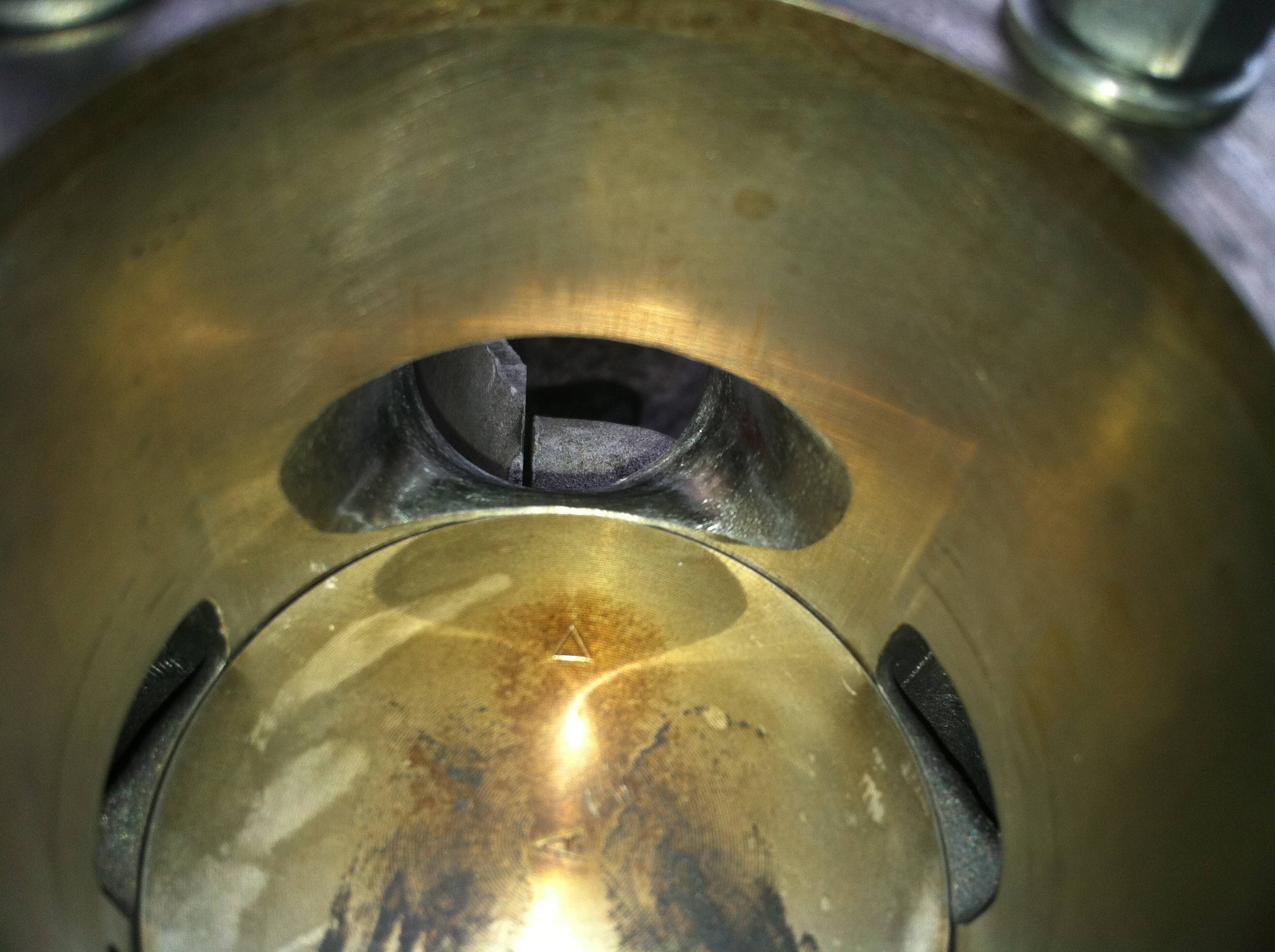

Hab noch ne Frage wegen, und zwar wollte ich wissen ob es an dieser stelle keine probleme mit dem unteren kolbenring geben kann?
Kommt auf Hub und Steuerzeiten an. Bei 51mm Hub aber normalerweise nicht.
Also Zylinder ist noch in dem zustand wie auf dem bild, hab nicht weiter nach oben gefräßt.
Zylinder ist um 0,8mm hochgesetzt und steuerzeit beträgt AS=183Grad ÜS=123Grad 51er Welle mit Malossi Kolben ist verbaut.
Weck damit!!!
Oki du sagst also weg damit!
Magst du oder jemand anderes mir auch noch den Sinn dahinter erklären? :laugh:
Versteh nicht ganz warum Malossi das nicht gleich offen lässt wie bei meinem alten 112er. :wacko:
Gruß FloPK
