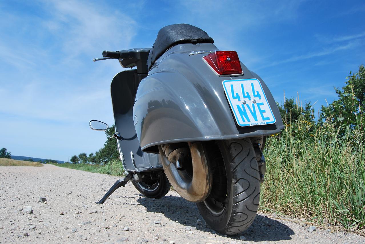

Oder du besorgst die so nen Seitenständer wie auf dem Bild. Steht stabil, biegt nix weg.

Woher bekomme ich denn so ein schicken seitenstander? Sieht ein wenig so aus wie einer für ein Fahrrad, aber gefällt mir sehr die Lösung
Hi
Was ist es für eine?
Artikelnummer?
Top Lösung
vor einer Stunde hat Pippo7103 folgendes von sich gegeben:
Hi
Artikelnummer?
Top Lösung
Ist eigentlich für Largeframe. Wie das auf Schmalrahmen passt, musst du gucken.
https://www.scooter-center.com/de/seitenstaender-hurricane-links-10-vespa-px-rally180-vsd1t-rally200-vse1t-sprint150-vlb1t-ts125-vnl3t-gt125-vnl2t-gtr125-vnl2t-ss180-vsc1t-gs160/gs4-vsb1t-gl150-vla1t-7670696?number=7670696
Stimmt. Muss man den Bolzen ändern. Aber Vorsicht damit. Geht die Feder ab während der Fahrt und du fährst eine Linkskurve hebelt es dich mal 1A aus!!!!
Da kann ich nur dringendst von abraten, spreche da aus Erfahrung, ganz böse Erfindung. BTW. Seitenständer ist was für pupertierende Teenies.
Ja warum ?
Bei mir hat jeder Roller einen Seitenständer.
Also ich/wir haben noch eine platte adaptiert damit das "moped" falls der Ständer von alleine oder ungewollt hinunter geht während man fährt die zündung unterbricht. Wenn ich irgendwo einen Denkfehler habe können wir das gerne diskutieren. Bin noch nicht zum verkabeln gekommen. Lg.Rupert
vor 10 Stunden hat Smallframefan folgendes von sich gegeben:
Ich weiß schon was du meinst; da bin ich voll bei dir und deswegen haben wir ja auch den schalter montiert damit so etwas nicht geschehen kann.
vor 3 Stunden hat Rupert M. folgendes von sich gegeben:
Ich kann das nur bestätigen. Mir ist an dem o.g. Seitenständer kurz vor einer links Kurve die Feder gebrochen. Unbemerkt von mir. Gott sei dank hat es der Kollege hinter mir schnell gesehen und mich vor der Kurve gewarnt. Wäre sonst wohl böse ausgegangen.
Genau @bv5b3t deswegen ist der bremslichtschalter (schließer) auch montiert; nicht nur weil es bequem ist, wenn man den seitenständer benutzt und gleichzeitig das moped ausgeht. ;-)
