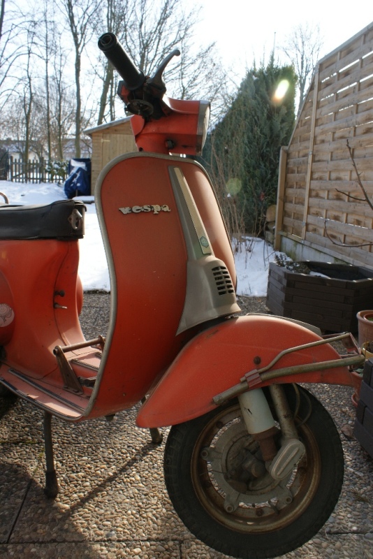

Doch, eigentlich schon. Mit Farbe von MrVespa nach alter Mixtur, lackiert durch einen Lackierermeister. Wieso nicht? Man erkennt das auf den Projektbilder nicht so wirklich, aber der Lack ist einfach nicht mehr schön. Mir schwebt schon eine möglichst originale Restauration vor..

Die sieht doch TOP aus :-D
Ist in O-Lack eher mehr Wert als nachgelackt!!!
Laß das lieber mit dem Lacken, fänd ich viel zu schade bei dem geilen Zustand :-D

Naja, hast schon recht. Aber den Schaden an der rechten Backe und am Beinschild (sieht man, wenn man das Bild in groß lange genug anstarrt :-D )muss man eh richten, und dann muss ich ja wohl oder übel zur Pistole greifen müssen. Denke, man wird dann schon einen Unterschied erkennen zum ori. Lack.
Laß das per Smartrepair beilackieren oder machs selber.
Da wirst so gut wie nix mehr sehen, wobei, ich würde es höchstens ausbeulen und gut ist.
Der gute O-Lack vom Rest relativiert die Kleinigkeiten.

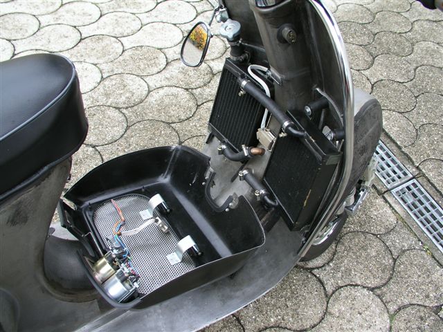

Da hab ich was mit Zinn. Macht nen Roller unnötig schwer!
Würde ich heute wegen dem Gewicht nicht mehr machen.
Was ich aber noch machen würde, wäre ein reines Verzinnen der Oberfläche als Rostschutz.
Der vollständige metallische look ist mit Lacke oder Galvanik nicht zu erreichen. Ausbesserungen am Lack dürften vergleichseise einfach sein.
Anschleifen, Paßte drauf, anheizen und mit Baumwoll Tuch wieder abwischen.
Bearbeitet von Polinizei

@polinizei: hey schaut echt hammer aus. willst du mir sagen wie du das gemacht hast? gleich nach dem strahlen paste drauf und ab das feuer, oder erst mit fertan behandelt und dann paste drauf? das werd ich auch mal an nem teil ausprobieren. gefällt mir sehr gut... vielleicht geht da auch was mit verkupfern lassen bei nem verchromer??? dann kriegst nach ner zeit ne patina die einfach der hammer wär :-D
Fertan und verzinnen verträgt sich nicht.
Verzinnen geht nur sofort nach dem strahlen. Wenn das auch nur ein paar Tage steht verbindet sich die Paste beim Anheizen nicht mehr mit dem Blech und muss angeschliffen werden. Hab das Fertan damals nur an Stellen aufgetragen, wo es zu rosten begonnen hat, daher der wilde Look.
