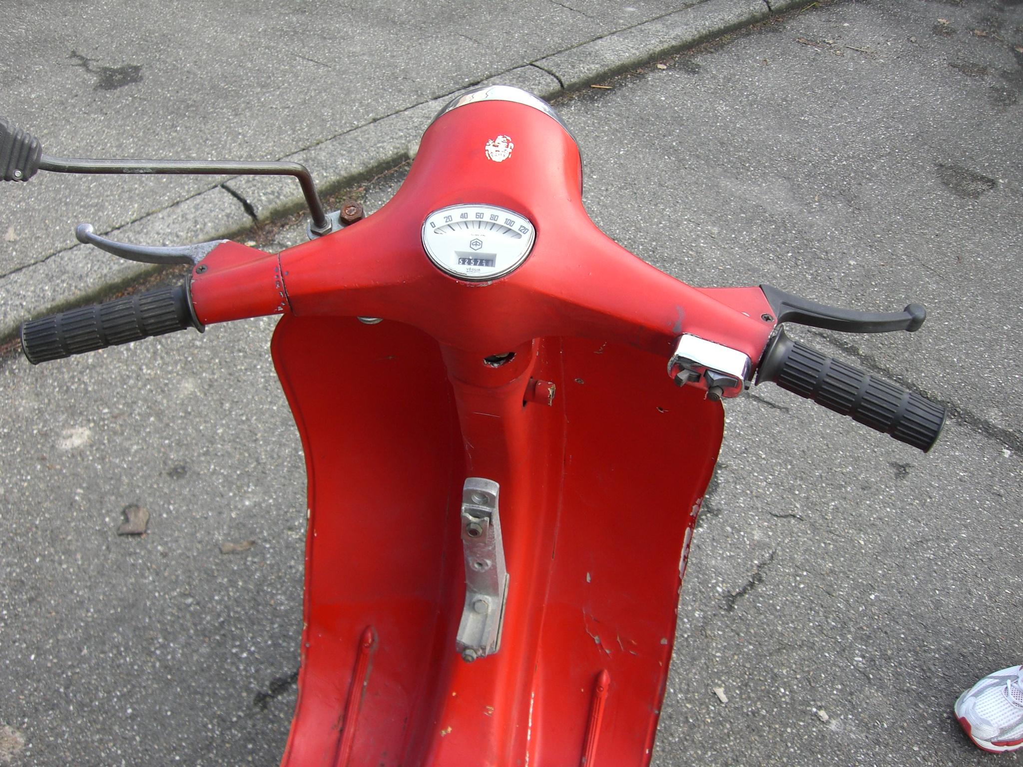

Habe gerade eine V50 bei Bekannten besichtigt, aus der ich nicht schlau werde. Sieht irgendwie
zusammengestückelt aus, evtl. kann das jemand bestätigen ?
Fg.nr. ist V5B3T *508xx*, das sollte laut Scooterhelp: "You have a 1976 Vespa 50 Special" sein.

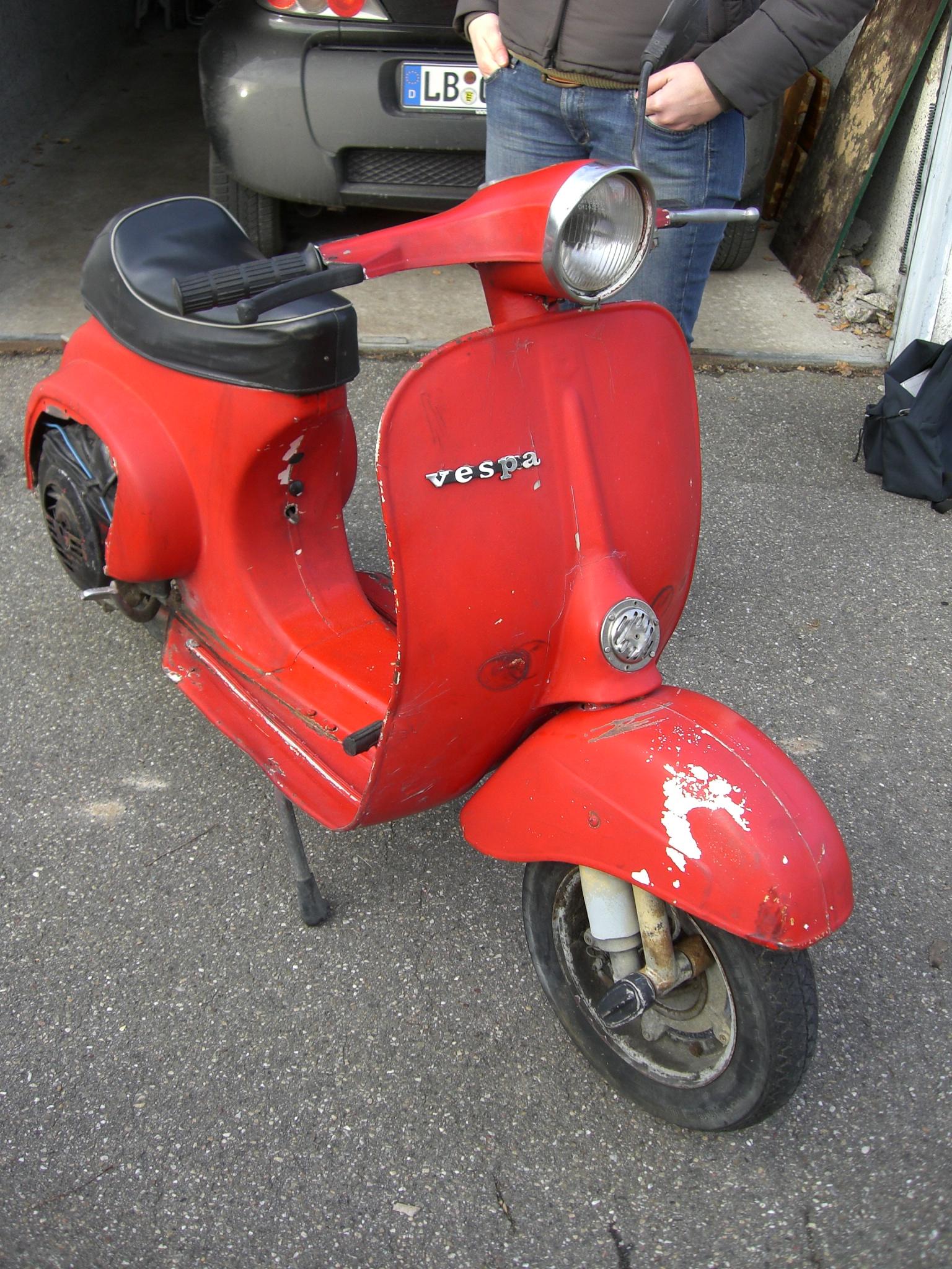

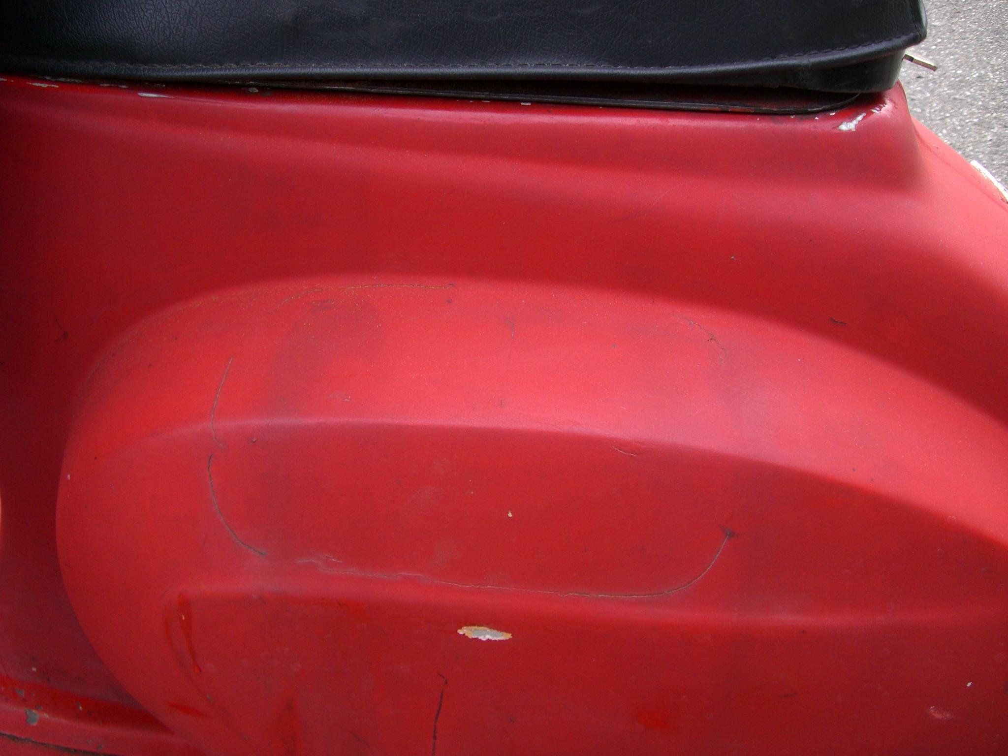

Links hat die Gute ein zugespachteltes Seitenfach in der Backe und eine Blechkaskade (wie Rundkopf),
wobei das Blech bis auf ein paar zusätzliche Löcher recht original aussieht. Auch die Fg.nr. scheint nicht umgeschlagen zu sein.
Papiere und Datenplakette rechts am Durchstieg fehlen leider.

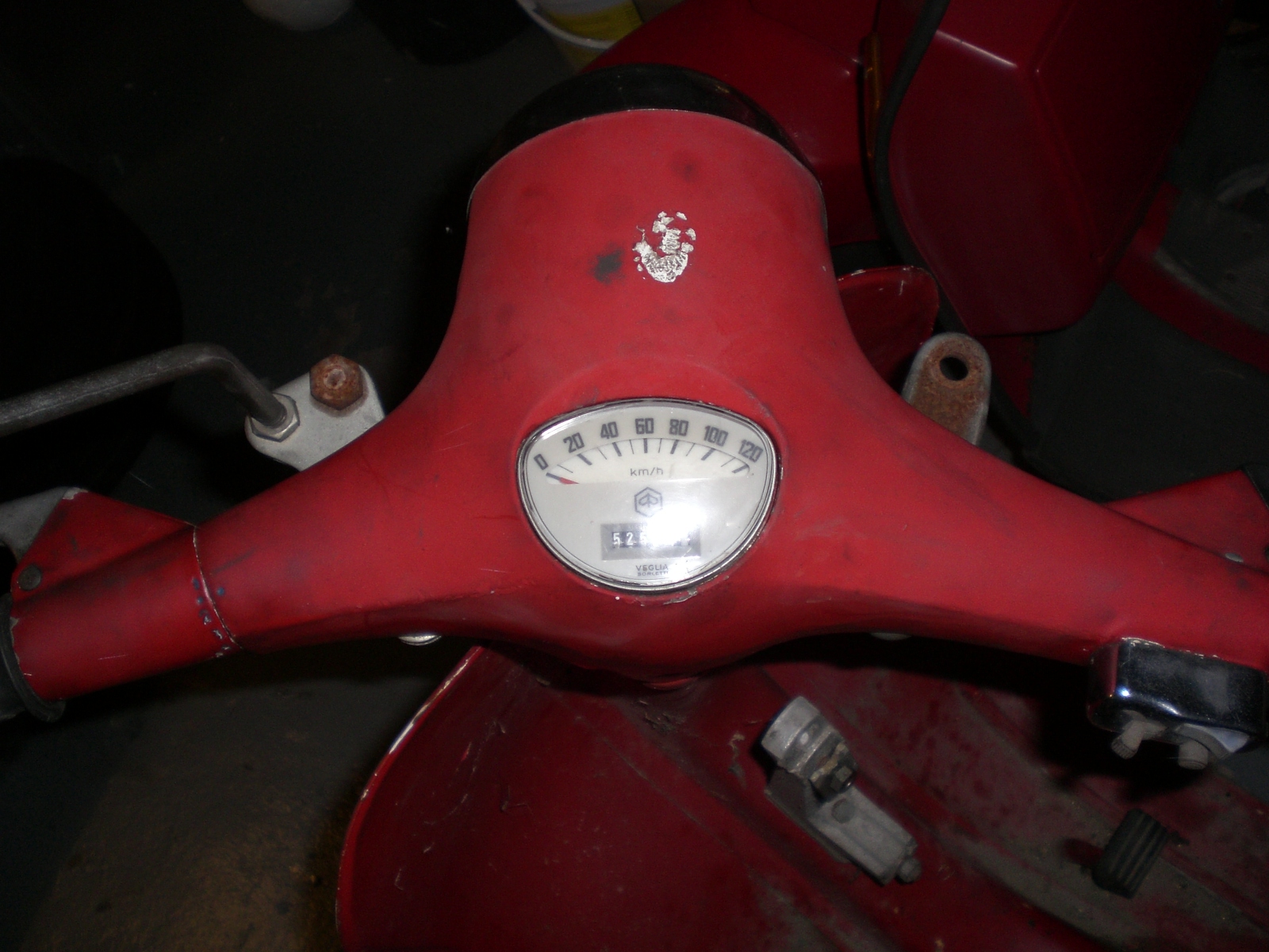

Lenker scheint mir von einer Primavera zu sein.
Motor hat außer viel Dreck eine 50er Lufthutze und nen PK-SHB Vergaser, läuft deutlich besser als ne Ori. V50...
Motornr leider (noch) nicht leserlich (außer V5A..)
Hat da jemand ne Idee, was das original mal war ? Ist das ne Rarität (grins...) oder nur ne Restesammlung ?
Irgendwas ist auch fies mit der Kaskade, man beachte die Hupenschrauben, sowas tut man doch nicht freiwillig - echt jetzt

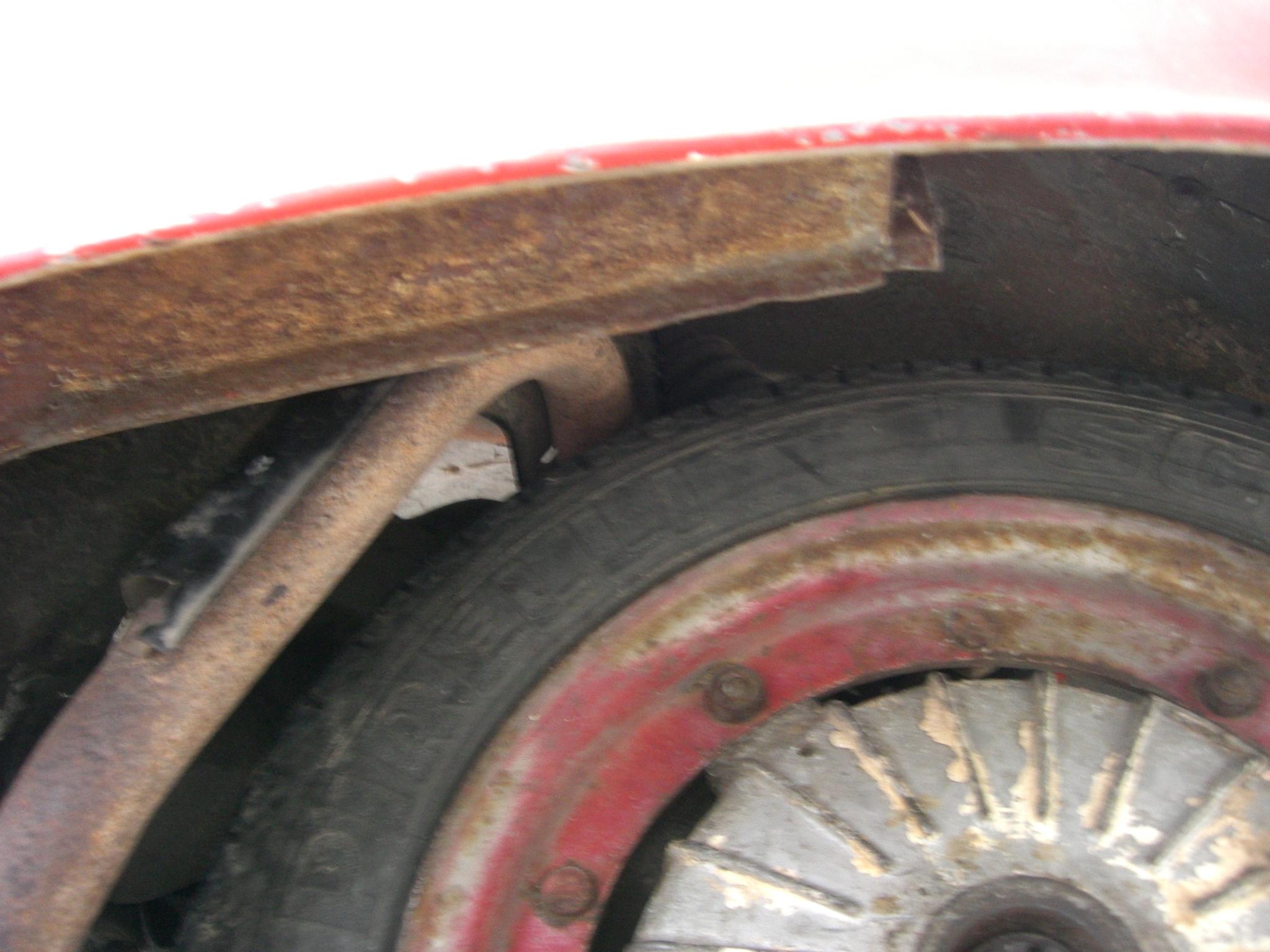

War eher geschockt von Welle hinterm Kotflügel, Durchrostungen und gebrochenen Traversen...

Wie reelay schon angemerkt hat, die Blechnase ist warscheinlich im unteren Bereich verspachtel. Evtl. arg verbeult gewesen ? Check mal mitm Finger von innen ob Wellen/Beulen spürbar sind !
Letztendlich wird dir nur das Entlacken mit Negerkeks in dem Bereich Gewissheit bringen ob da die Rahmennummer oder die Blechnase neu eingeschweißt wurde ! ( eins von beiden wird nämlich der Fall sein )

Seitenfach und Stahlkaskade deutet auf eine PV oder Et3 hin. Also stimmt was mit der Fahrgestellnummer nicht.
Dem stimme ich auch zu. Eher eine PV wegen der weißen Farbe unter dem rot. (Bianco Spino)

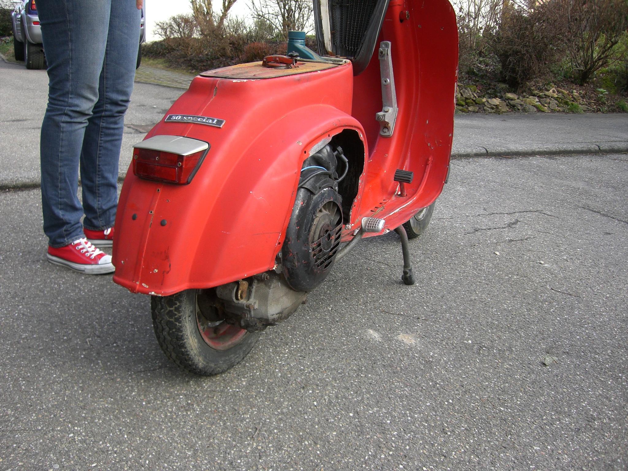

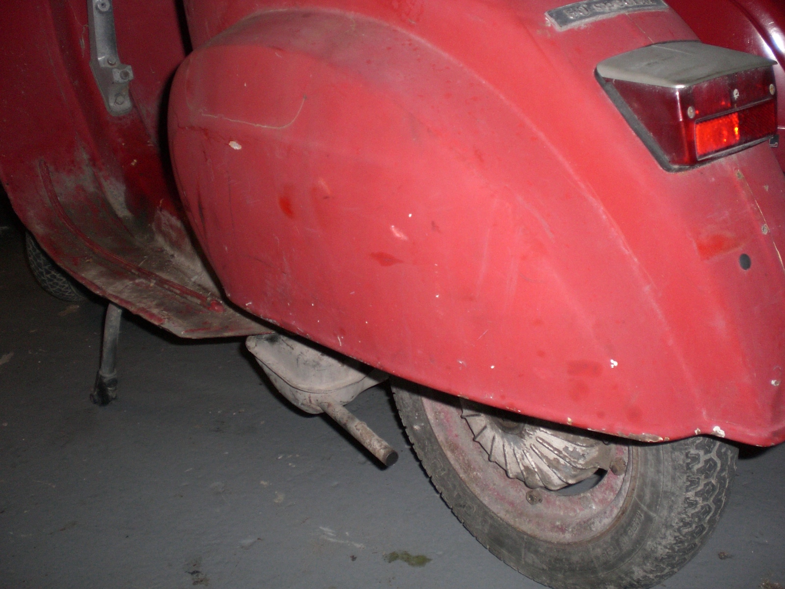

hinten ist das special Schlid dran, die Rahmenummmer ist von einer Special, der Motor kann durchaus auch von einer sein (kannst ja mal die Stelle sauber machen und genau gucken) und die KAskade sieht komisch aus.
Seitenklappe spricht ebenfalls dafür (auch wenn sie zugespachtelt ist)
Da hat wohl mal einer sich an einer ollen Special ausgetobt und wollte daraus was schöneres machen - neuen Lenker drauf und Kaskaden umgebaut - ist ja nicht verwerflich aber ist jetzt auch nicht gut durchgeführt worden :-D
restaurieren würde ich mir hierbei zweimal überlegen, aber nichts ist unmmöglich

Warum? Bis auf Rücklicht, Motor, Typenschild und Fahrgestellnummer eine reine Primavera.

Denke aber mal auch, dass es ne PV ist. Lenker hat an den kleinen Abplatzern den gleichen Lackton unterm überlackierten rot ! Check mal die Bohrungen für Schriftzug hinten, evtl. auch zugespachtelt.

V50 Special Schild und Rücklicht adaptiere ich dir in 10 Minuten an jede Kiste ! :-D

ich denke eher das es ne special ist wo einer einen anderen Lenker draufgepackt hat, das Seitenfach zugespachtelt hat (warum auch immer) und sich mit ungeahnten Kräften an der Kaskade zuschaffen gemacht hat.
Für eure PV Theorie zählt bis jetzt nur der Lenker und den adaptier ich euch auch in kurzer Zeit......
Irgendwie spricht nicht viel für PV und wesentlich mehr für special!!
Welcher Depp würde denn bitte in einen PV Rahmen eine special Rahmennummer einschweißen und dann auch noch die Löcher für die Schriftzüge vorne und hinten ändern, ein special Rücklicht dran schrauben und dann auch noch einen 50er Motor einbauen um seinen Kriminellen Masterplan perfekt zu machen?
hinkt irgendwie..........

Viell. ein Depp der keinen Führerschein hat. Die Löcher für die Schriftzüge sind vorne und hinten identisch bei PV und Special. Nur bei PV 1.Serie waren andere Löcher.
Das Lenkschloß spricht für PV, Seitenfach-Specials die ich kenne hatten den runden Schlosssockel ohne Klappe.
Oder ist das eine reine Baujahrsgeschichte?
Zumal ich keine Bohrungen für ein Typenschild sehe (spricht für italienisches Modell -> da gabs keine Special mit Klappe)
Sehr wohl sehe ich (original aussehende) Bohrungen für die Befestigungsleisten der Matte auf dem Mitteltunnel -> PV

also pro PV:
- Lenker (auswechselbar)
- speudo Kaskade (die offensichtlich nicht ganz anständig ist)
mehr fällt mir gerade nicht ein -- muss ich überlesen haben
und pro special:
- Rahmennummer (ist oftmals ein gutes Indiz :-D)
- Schriftzüge vorne und hinten + Rücklicht (ich weiß kann man alles schnell umbauen)
- Motor (ist zwar noch nicht geklärt was es wirklich ist aber sicherlich kein PV der hat nämlich VMA2M)
- wildes rumgespachtel an der Kaskade
was für beides spricht ist:
- Seitenklappe (bringt uns also auch nicht weiter)
- Lenkschloß (gab es so sowohl bei PV als auch bei Sepcial, dort allerdings bei den früheren und dieses wäre laut Nummer eine)

Inspektor Sugihara: Der Fall scheint gelöst.
Ich tippe auch auf eine PV-Basiskarosse.
Grund: auf dem Mitteltunnel sind die Bohrungen für die 2 Trittleisten eines Special-Rahmens nicht zu auszumachen.
Dafür glaub ich aber seitlich Rudimente der typischen PV-Trittplattenbefestigung zu erkennen.
Hab ich jetzt gewonnen?

50 Special gab es ´76 noch nicht mit Seitenfach, und wenn, dann nur in D und A. Lenkschloss sagt mir nix, da die je nach Baujahr bei allen Smallframes geändert wurden.
Ein Italiener würde bei seiner Special eher ne Px-Kaskade dranschrauben, als ne PV-kaskade anbruzzeln. :-D

Wenns günstig war, dann freu dich über ne billige PV :-D . Ne okinale Fahrgestellnummer ist eher was für die SS-Sammler. Und angeblich wurden auch schon V50er als große zugelassen. :-D
Bleibt die Frage warum jemand auf die Idee kommt ein Seitenfach zuzuspachteln...

Habe ne fuffi gekauft und da ist in den 80gern genau das passiert. Der Vorbesitzer hatte eine Spezial und hat diese zerheizt.
Hat sich dann ne 125ger geholt und die Nummer geändert. "muss ich nicht tunen und kann mim Moppedlappen starten" war wohl der O-Ton.
Jetzt beginnt die heiße Suche nach dem Orginalbrief der hoffentlich noch in 25 Jahren alten Untelagen schlummert.

Eventuell war mal der Plan nen netten Auspuff zu fahren dem das Gaypäckfach im Weg war... :-D
Dann guck dir das eine Foto mal genau an ! :-D
Aber nicht in Italien. Da würde das Fach einfach weggebissen, aber keine Energie daran verschwendet, das Loch zu verschliessen. :-D

sag mal die stammt nicht zufällig aus massenbachhuasen? die hab ich mir auch schonmal angeguckt. Zu mir sagte er es sei eine et3 mit nem v50 motor, den er da reingebaut hatte. der originalmotor war in einer anderen die er in seiner garage stehen hatte.
Hab auf nem bild den selben weißebn fleck auf dem lenker.

Eventuell sollte man mal das Gepäckfach öffnen. Vielleicht sind da ja die Originalpapiere / das Typenschild drin. So für alle Fälle, falls man die doch noch mal brauch, damit sie nicht verloren gehen.
Ich würde mein Hauptaugemerk aber auch als erstes mal auf die Rahmennummer richten. So selten sind Manipulationen an selbiger nicht.
