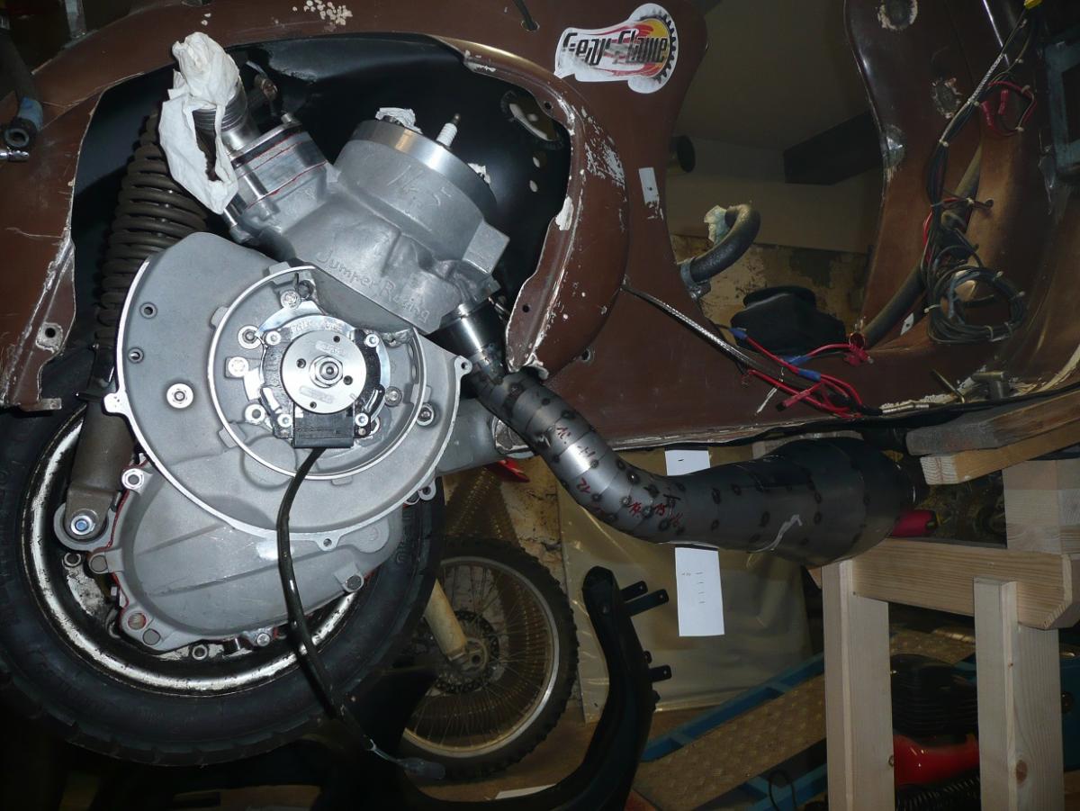

Warum haste denn den pott direkt verlegt?! Du hast doch nu n pruefstand?!
Passt da noch nen kicker ?
Selbst wenn nicht , schnell weiter machen !

Yes! Schnell durchwigsen und anwerfen :)
was hatt das mit dem prüfstand zu tun`?  wollte erst nach hinten legen , jedoch nach mehreren bieren und bla bla
nach vorne verlegt,  entschieden hatt dann hölzchen ziehen mitels beiszange und schweissdraht wo ich dann verloren habe...

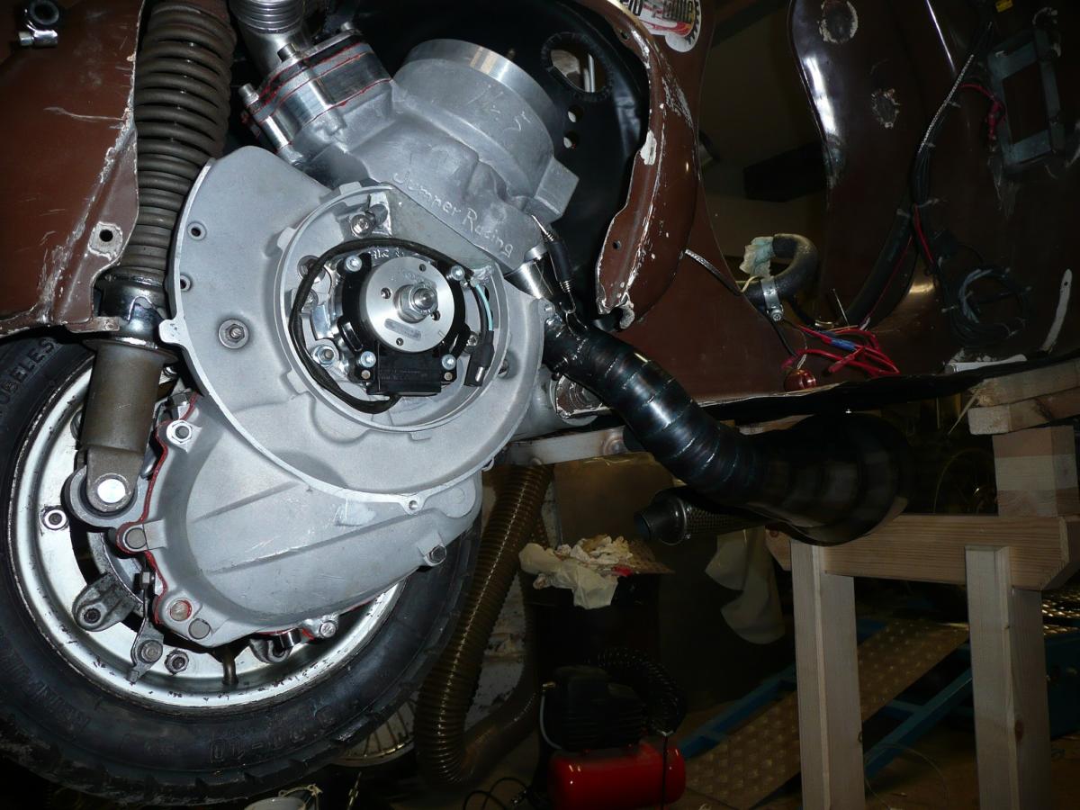

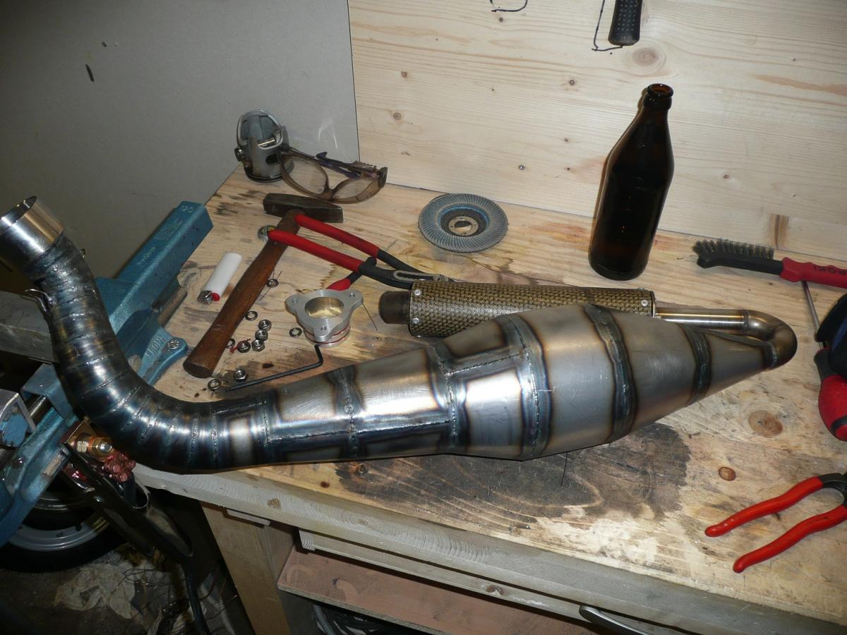

Naja, ich hätte halt erstmal alle Tröten als grades rohr gebaut, geguckt welche am besten läuft und die dann verlegt.
das mach ich nicht mehr... doppelte arbeit, und sonst nix....
wenn er auf dem zylinder nix zaugt.... ist er trotzdem nicht für die tonne...

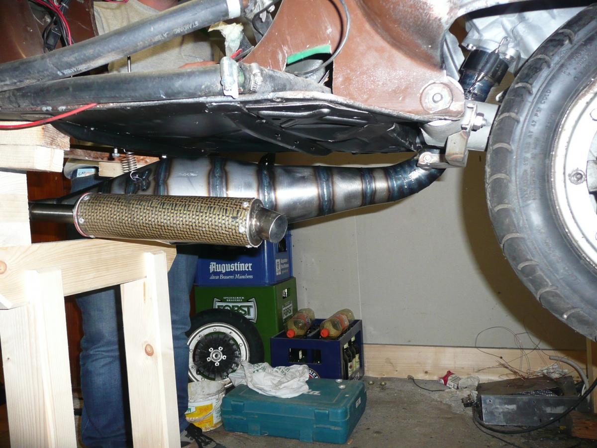

auspuff geschweisst, lackiert und montiert.... morgen bis spät und  am samstag abend wird 1 kick! :wheeeha:
video kann ich schon eins machen, ...

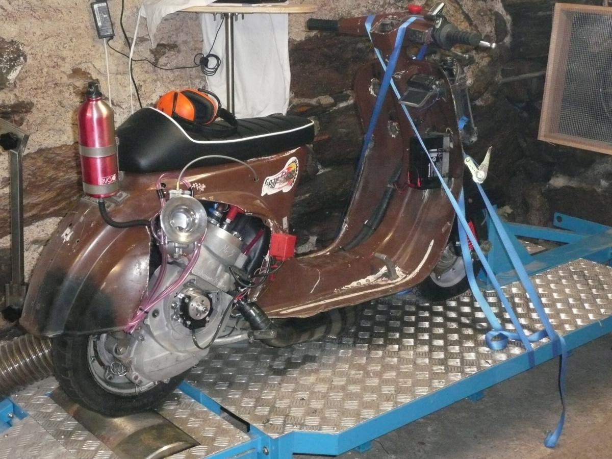

und du gest jetzt zu der karre und machst sofort ein video, hast uns lange genug warten lassen.
was ist mit prüfstand, du hast doch einen stehen, oder spielt da ein bischen angst bei dir rein?
angst...? spinnst du? :-D
muss den doch n bissl einfahren ...so mind ne halbe stunde oder so...
iss ne 190 düse montiert, ich glaub die braucht der ...
