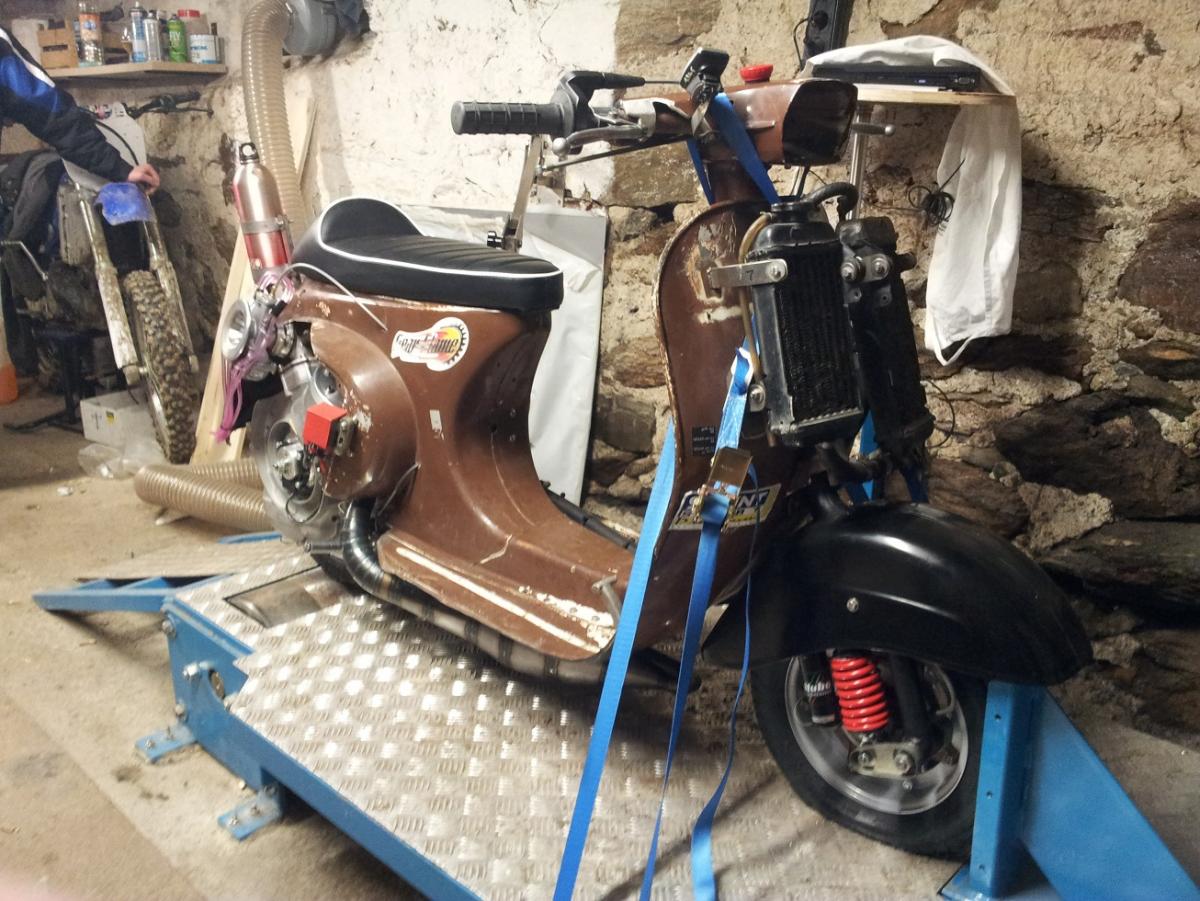

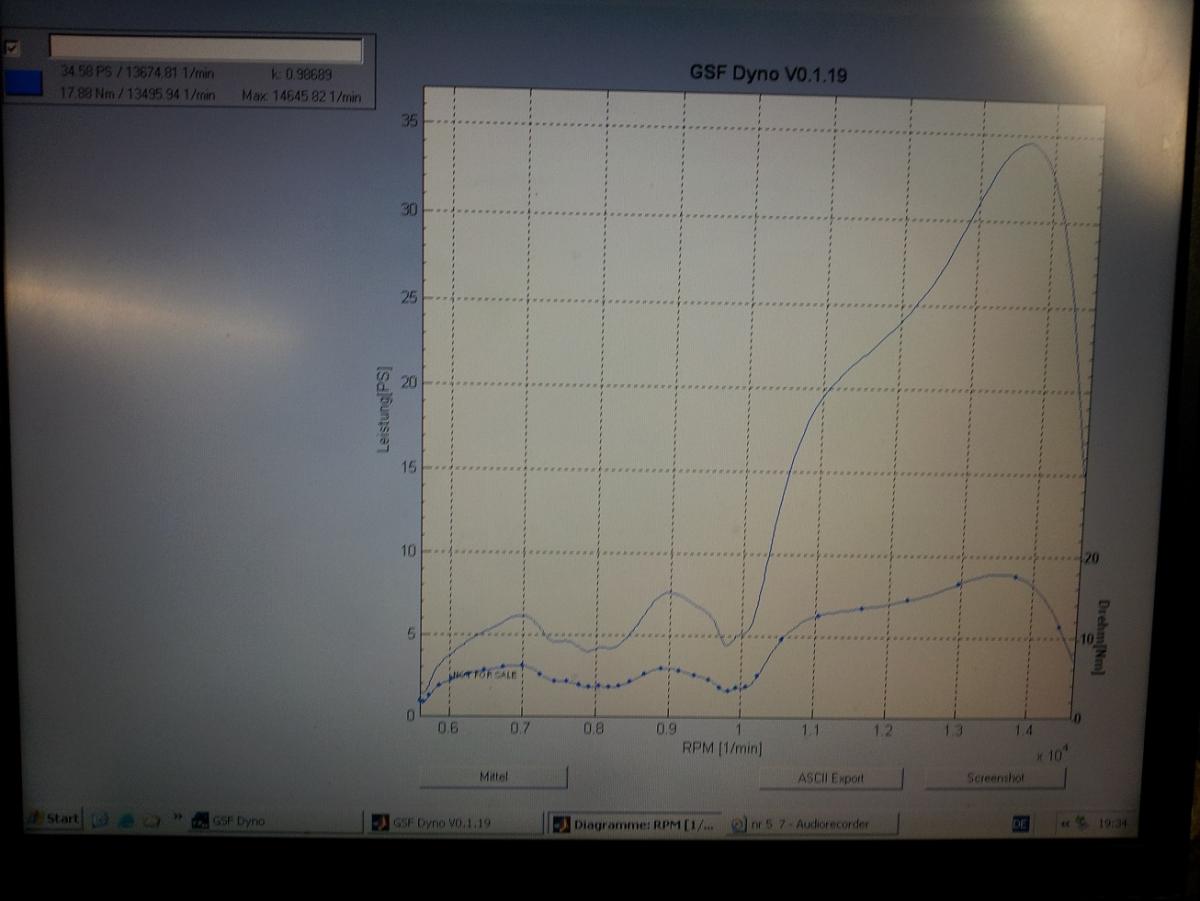

so... heute mal schnell ne kurve gemacht.... motor läuft unten rum gar nicht, braucht aber bei vollast ne 190er düse
zündung ist leider noch fix auf 17° ...  programmierbox geht noch nicht... kommt aber!

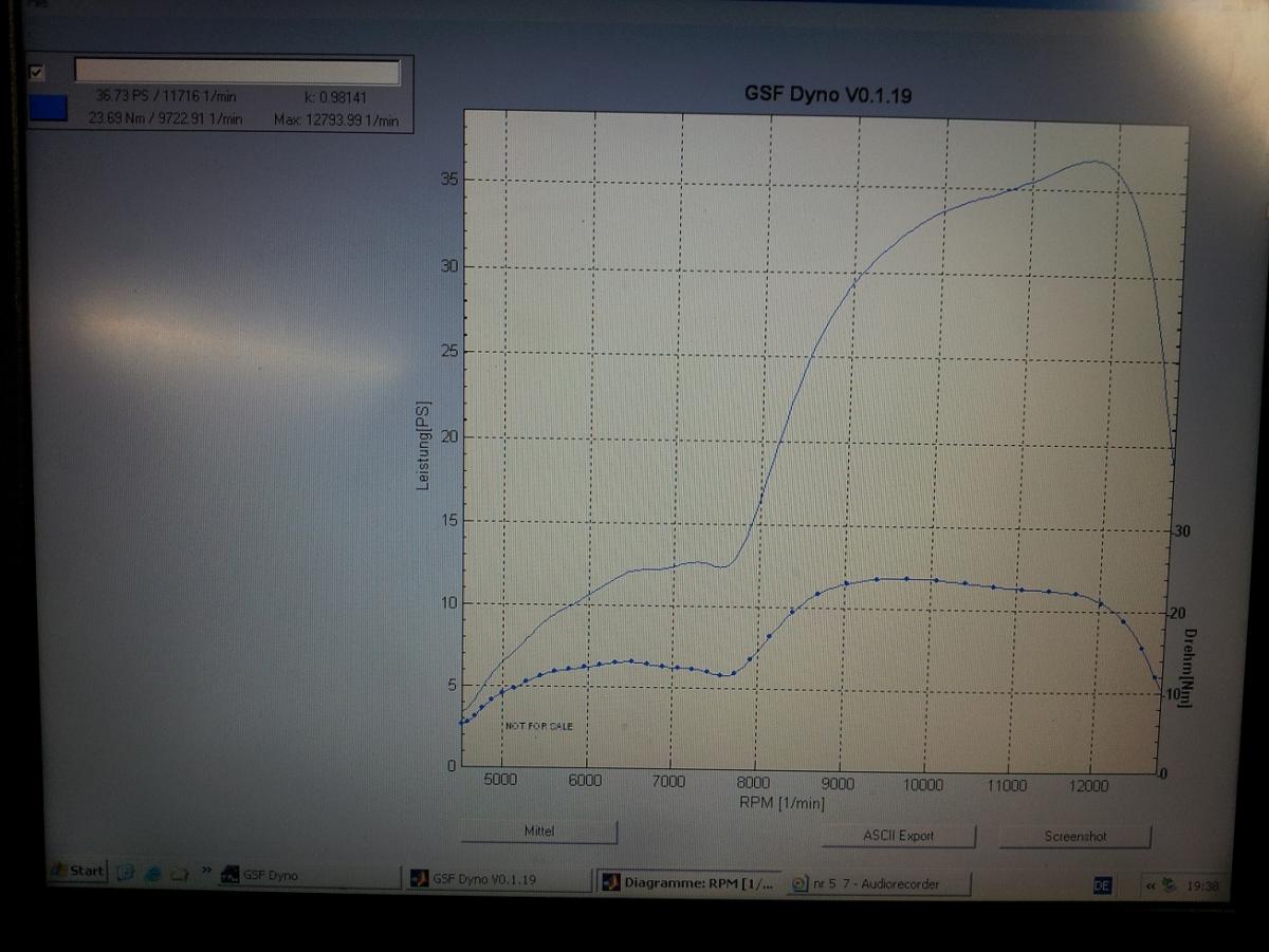

viel spitzenleistung, wenig Nm noch... wenig band...  iss ja bar noch nix eingestellt! die kupplung hält jetzt auch!
hab die kurve vom egigs 53x60er falc zum vergleich auch reingestellt... prüfstand müsste stimmen...

Deiner hat jetzt die 34 schießmichtot PS? Krasse Nummer für den ersten Schuß. Respekt.
@luk
ziemlich krass für den ersten schuß, hut ab.
jetzt mußt du dir noch eine wilde lockenmähne wachsen lassen und du hast den namen falci verdient. :-D
