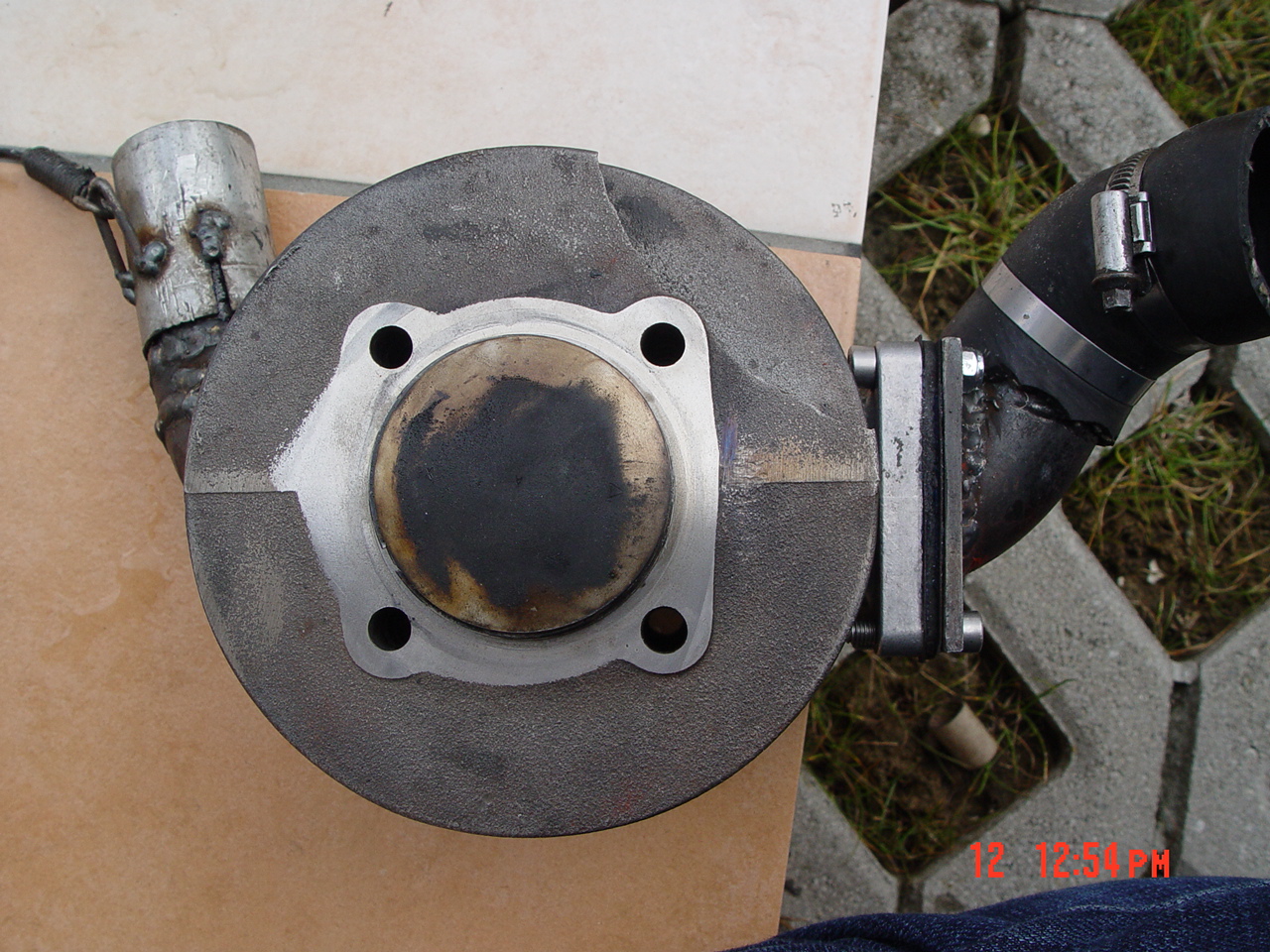

nun, endlich ist mein Malossi fertig, doch die Freude währte nur kurz (50 km).
Folgendes Problem trat auf: das erste Mal ab 110 Tacho bekam ich dieses Klemmergefühl, ihr wisst schon:)
Hab dann gleich die Kupplung gezogen, abgebremst, Motor lief tadellos. Also weiter! Das war nach ca.10 km.
Bin dann die nächsten 20 km in der Stadt rumgekurvt und dann wieder heim, aufgrund von krankem Wind
freiwillig nicht schneller als 80.
Heute nochmal probiert, den vierten Gang auszudrehen, wieder ab 110 Klemmergefühl, Kupplung gezogen usw.
Gibts doch nicht! Da ich nen 32er Koso fahre, dachte ich ok, Schwimmerstand wird wohl zu niedrig sein. Heimgefahren, Schwimmer nachgebogen, auf die maximale Stellung, so dass das Ventil gerade noch so in den Sitz gedrückt wird wenn der Schwimmer oben das Gehäuse berührt (dachte eh, das läuft schon über). War dicht, also auf zur nächsten Probefahrt.
Man kann sich denken, was trotz neuem Schwimmerstand passierte :-D Diesmal lief zwar wieder alles tadellos weiter, als ich aber den Motor ausmachte und wieder starten wollte, merkte ich, dass viel weniger Kompression da ist.

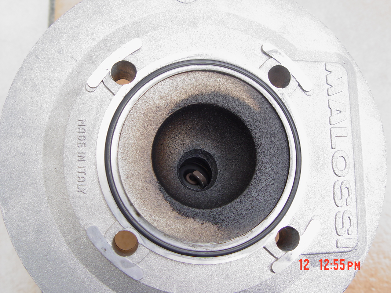

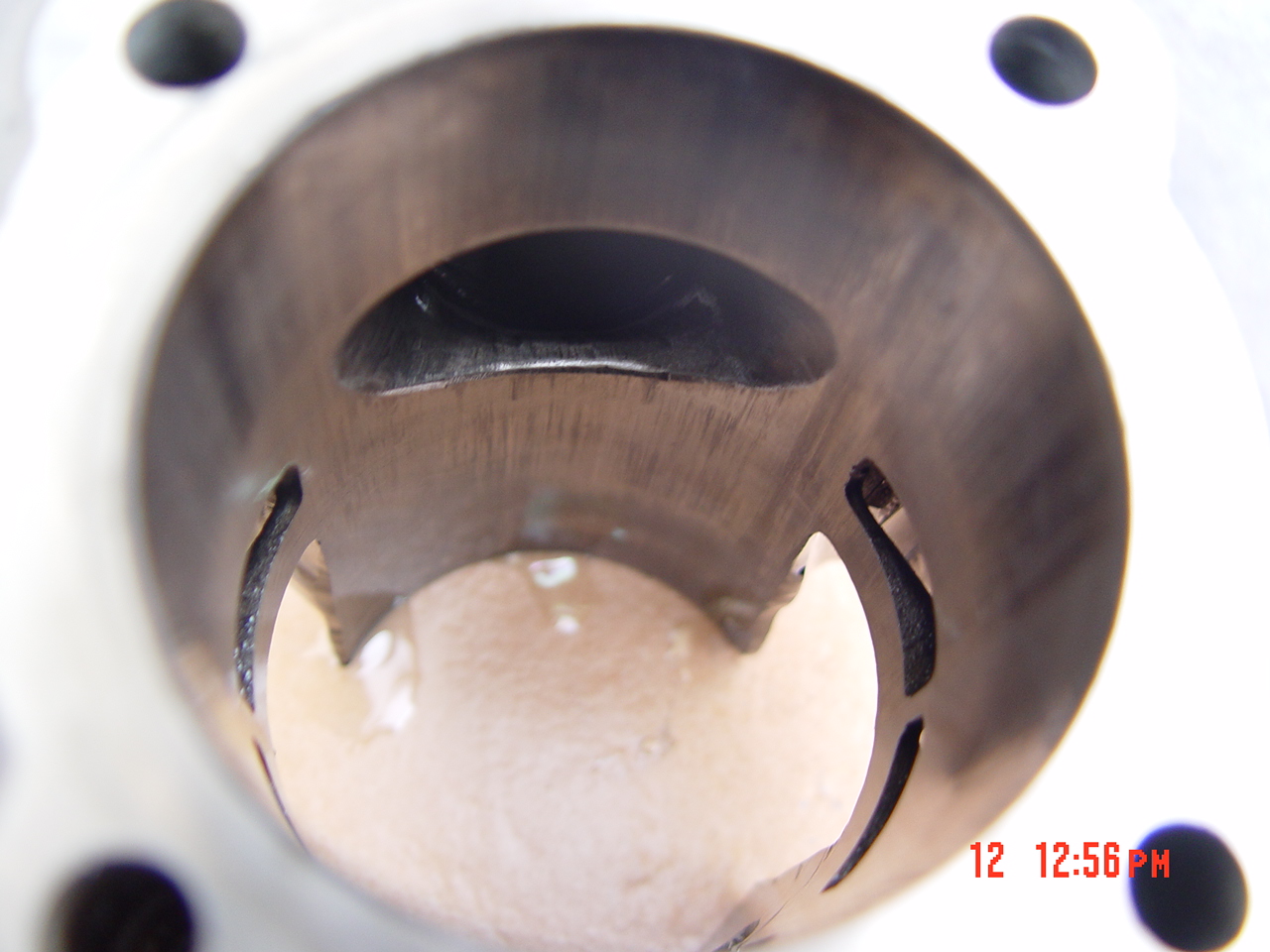

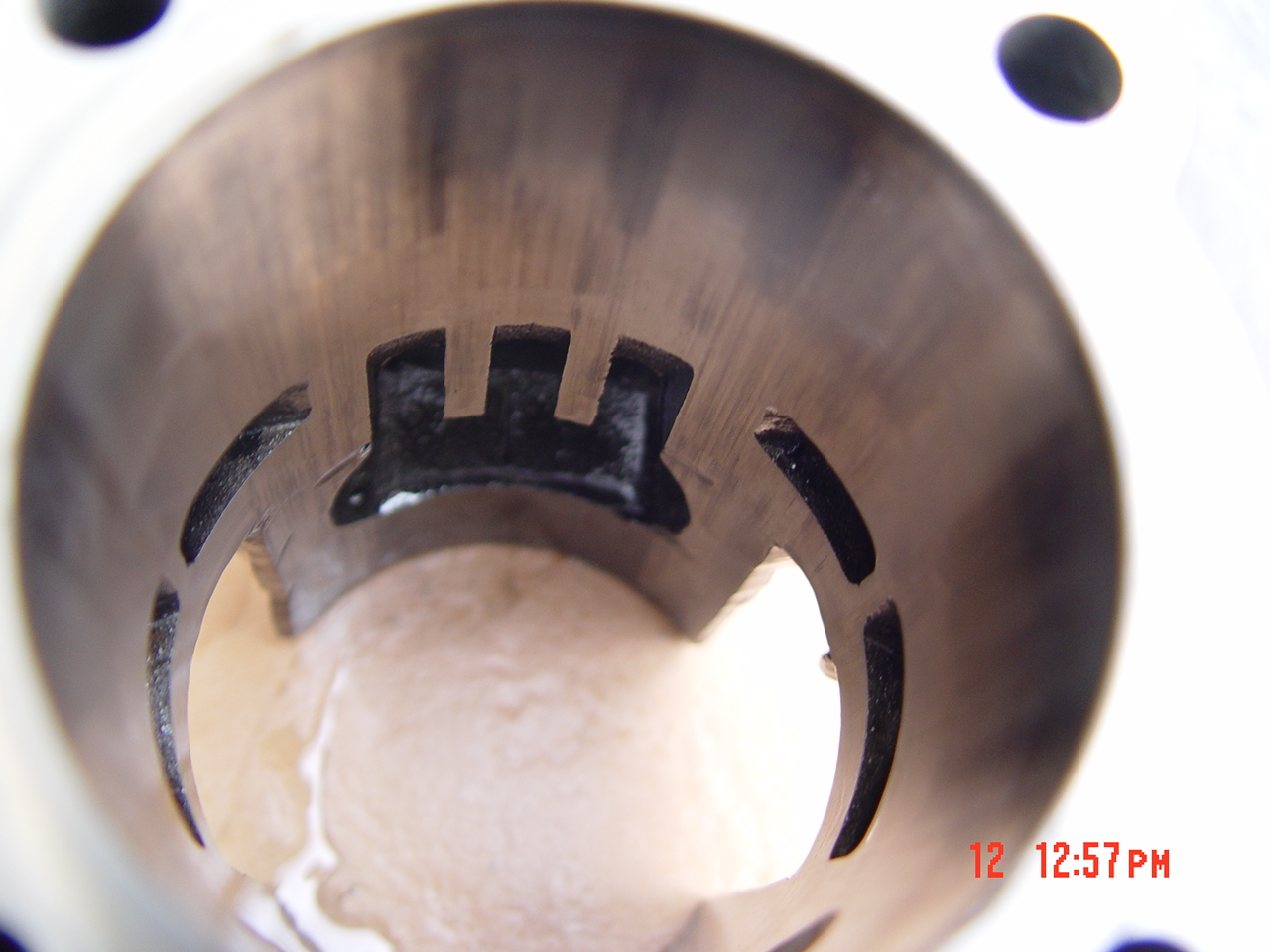

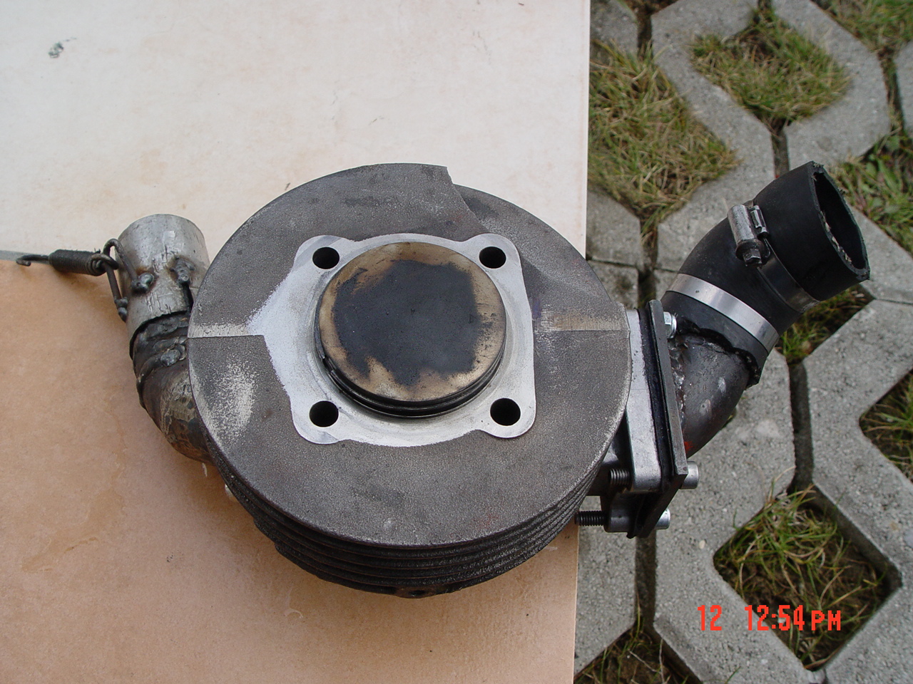

So, bin dann wieder heim und hab den Zaylinder gezogen. Sieht eigentlich alles noch recht human aus, habe schon schlimmere Zylinder/Kolben Paarungen gesehen, die noch volle Kompression hatten?!
Wäre nett, wenn ihr anhand des Klemmerbildes mutmaßen könntet, woran das lag.
Ich bin etwas ratlos: Spritmangel kann ich eigentlich ausschließen und sonst fällt mir eigentlich nichts ein.
HALT, eine Sache noch: Ich habe den Zylinder billig gebraucht ohne Kolben bekommen, sah recht ungefahren aus mit sehr leichten Klemmerspuren. Ursprünglich wollte ich ihn auf Übermaß bohren lassen, aber da er so gut aussah, hab ich nur nen neuen Kolben (Standardmaß) reingemacht. Jetzt mein Verdacht: Habe das Kolbenspiel mangels Instrumentarium nicht gemessen, kann hier die Ursache liegen?! Was für mich dagegen spricht ist die Tatsache, dass ich die unteren Gänge schon viel weiter gedreht habe als den 4ten (110 Tacho halt mit 2,56 Primär), aber da nichts passiert ist?!
Also doch Spritmangel, aufgrund längerer hoher Drehzahlen im 4ten? Mit dem Benzhahn hatte ich nie Probleme, Filter ist auch fast neu.
Ach ja, noch kurz mein Setup:
Malossi 136, QK 1,0mm
Zirri Silent Pro mit 32 mm Krümmer
Malossi Membran mit 32 mm Ansaugstutzen und Koso 32
Auslass 70 % (das auf den Fotos, was wie Ausbrüche aus der unteren Auslasskante aussieht, sind nur Verfärbungen, Auslass ist komplett unbeschädigt)
Zündung 17°
Jetzt mal Bilder, ach ja, für mich sieht auch alles von der Gemischaufbereitungsseite her ok aus:
Dank' euch!
Bearbeitet von don pula

Der Kopf und ie Kerze sieht doch gar net soo mager aus.

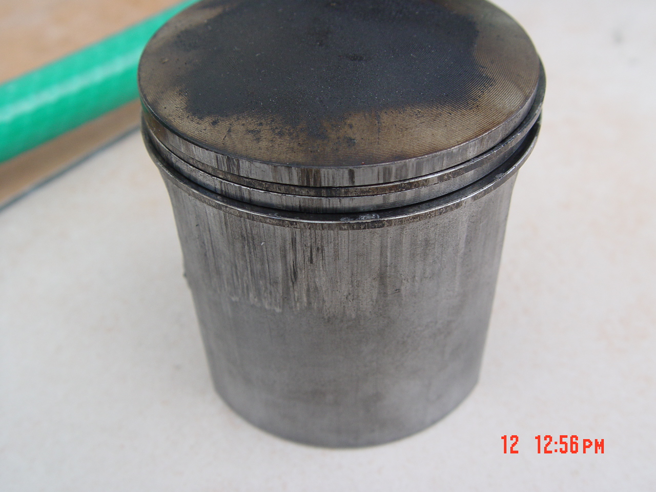

Bläst der am Kolben vorbei? Die Riefen sehen auch nicht gerade toll aus.
ne, meine rede, denk auf keinen fall, dass sie zu mager lief!
der kompressionsverlust kam glaub ich daher, dass die ringe völlig am kolben festgebacken waren.
riefen sind eigentlich immer noch keine drin.
werd jetzt trotzdem auf übermaß gehen, hab den übermaß-kolben eh rumliegen.
wär klarerweise trotzdem schön, zu wissen worans gelegen hat, sonst passiert mir das gleiche wieder und das wäre echt uncool :-D

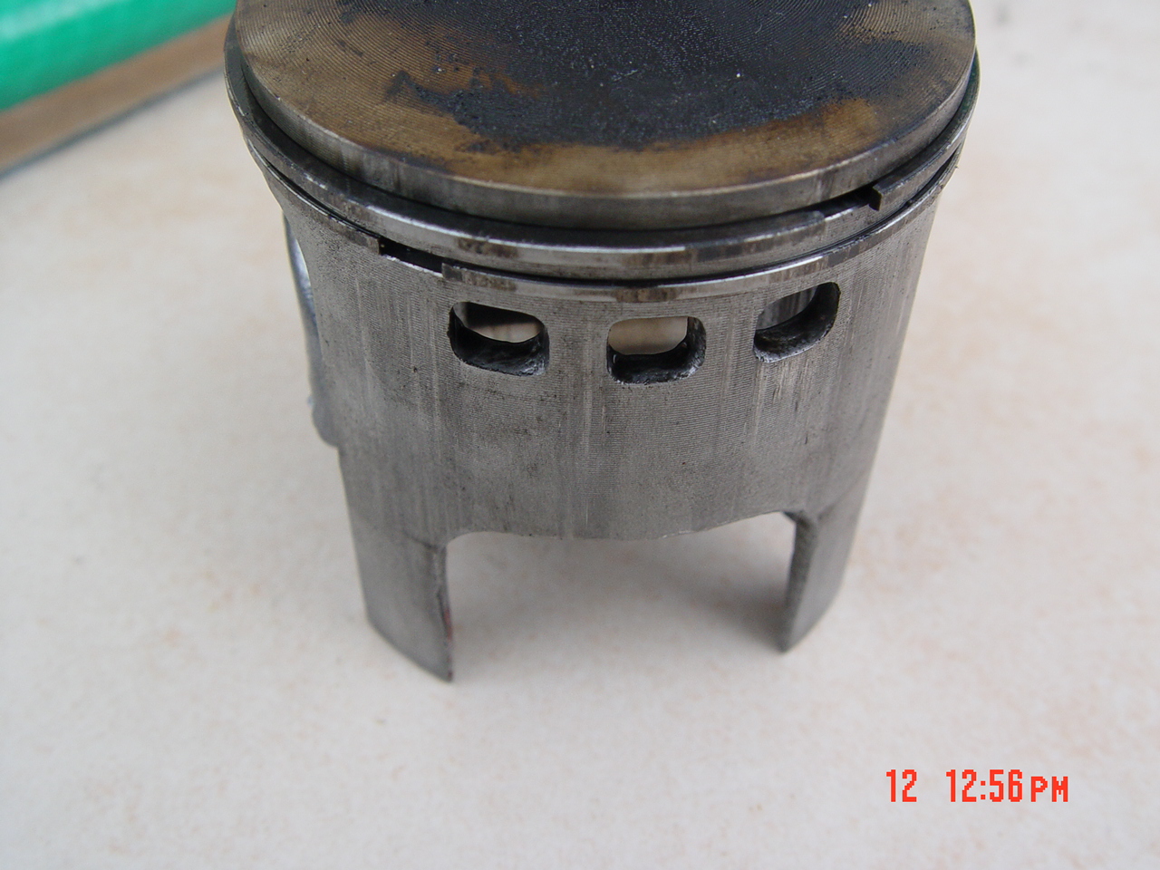

ach ja, an zu großem kolbenspiel kanns nicht liegen?! immerhin hat er ja nur oben geklemmt,
vllt. weil er am kippeln war ;)
Zu mager sieht das für mich auch nicht aus. Gebackene Ringe sind aber trotzdem 'nen Zeichen, dass es zu heiß hergeht. Ins Blaue hinein würd ich mal raten, dass dein Motor mehr als 17°VZ hat, springt sie denn(leicht warm) auf den ersten Tritt an?
Und das Kippen wegen falschem Laufspiel verschärft sich natürlich extrem wenn man
Einlaßseitig auch noch das Kolbenhemd wegsägt. :-D

Hmm, schon klar, aber sieht so auch ein Klemmer aus, der wegen zu großem Laufspiel passiert?
Es ist halt wirklich interessant, dass sie nur im Bereich der Ringe geklemmt hat, und das muss m.E.
eine spezielle Ursache haben...

Und bevor der Zylinder richtig frisst verklemmt abgescheuertes Material meist immer erst die Ringe. Bei konstanten Bedingungen ist ganz kurze danach der Kolben fest. Sogesehen Glück gehabt.

mit dem gekürzten Kolbenhemd
Nur mal so zum Verständnis: Wo ist das Kolbenhemd denn gekürzt?
Oder meinst du damit den "Ausschnitt" für den Einlass?
Ansonsten reichen doch eigentlich die zwei Stege am Kolben einlassseitig aus, um ein kippeln zu verhindern.
Oder nicht?

An deinem Zylinder fehlt auch auslassseitig noch ca. 1/4 der obersten Kühlrippe und nach deinen Aussagen hat er "oben" geklemmt... auf jeden Fall erstmal mit der Quetsche hoch :-D .
...verbessert auf 1/6 Kühlrippe ...
Bearbeitet von skinglouie
Das Stück fehlt auf der Seite vom Einlass.
Don,
wenn Du dir selbst einen Gefallen tun willst, befreie erst mal die Ringe, saeubere die Ringnute, etc. und versuch' den erstmal noch zu fahren.
Bei der Gelegenheit stellst du die Zuendung mit Strobo ein, schliesse Fremdlufteinfluesse aus und sieh' zu die Verdichtung, Quetsche und Vergasereinstellung auf die Reihe zu kriegen.
Dann schleifst Du den Zylinder zum Uebermasskolben passend.
Und zwar in genau der Reihenfolge.
Oder nicht?
richtig, ist nur standardmäßig der untere steg am einlass rausgeschnitten, sonst nichts.

so, ich nochmal:
hab mir das ganze jetzt noch einmal genau angeschaut.
interessant ist, dass der kolben selbst, anders als es die fotos suggerieren, auslassseitig nur
halbseitig geklemmt hat, die andere hälfte ist nur gaaaanz leicht angekratzt. des weiteren hat
oberhalb der cvf fenster auch nur die eine seite geklemmt, somit ist also die eine auslasshälfte des kolbenhemds,
die gesamte einlasshälfte und die eine hälfte oberhalb des cvf fensters klemmerfrei.
anders die lage im zylinder: dort weist die gesamte fläche oberhalb der überströmer rundherum klemmspuren auf.
also haben auf mehr als der hälfte der fläche nur die ringe selbst geklemmt, der kolben aber nicht.
krass, oder :-D
find ich schon komisch, erklärung? :-D
