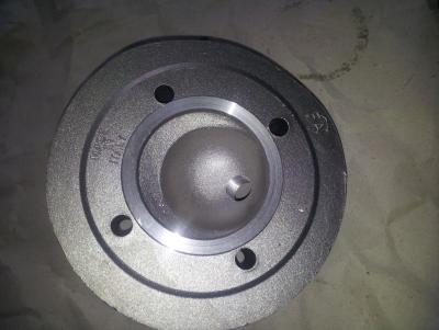

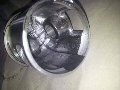

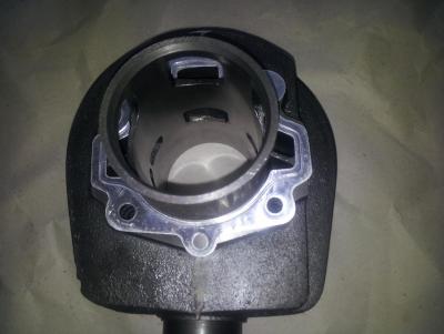

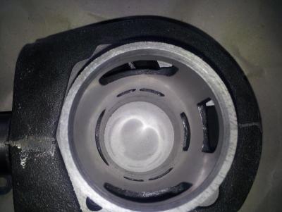

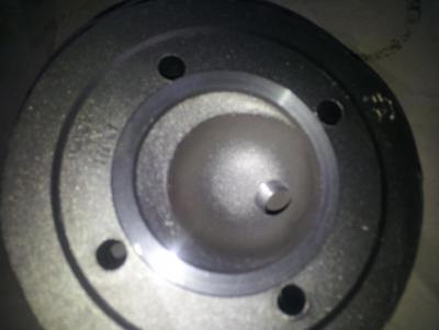

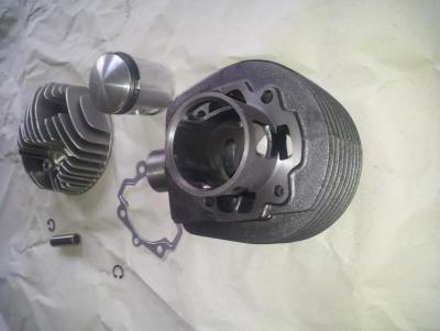

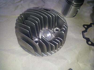

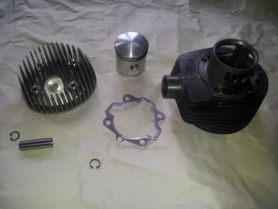

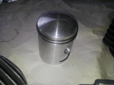

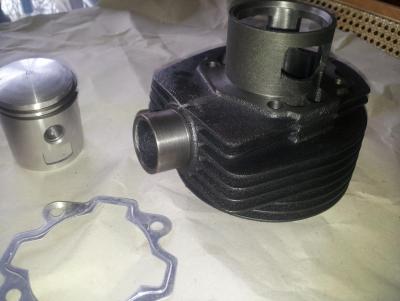

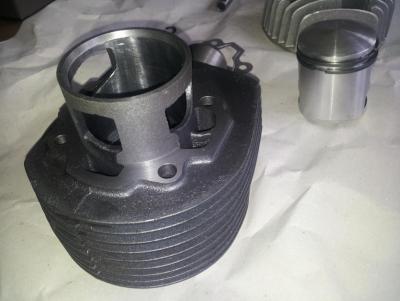

ich habe den Zylinder heute bekommen und mache hier mal ein neues Topic auf, da es in dem anderen Conversion-Topic ja vornehmlich um Lieferverzögerungen geht :-D
Also, hier ist er, ich habe mal ein paar Bilder beigefügt, viel Spaß damit. Der komplette Lieferumfang ist auf den Bildern drauf. Also keine Papiere, Gutachten etc. dabei.
Auf dem Zylinderkopf steht "F.A." und "Made in Italy". Auf dem Kolben steht "GOLo Italy", wobei das letze o hoch steht und kleiner ist. Auf dem Zylinder selbst konnte ich noch nichts finden. Mit dem Finger habe ich am Zylinder keine Grate gefühlt.
Ich habe schon mal ein bisschen mit der Schieblehre gemessen und dabei die Kante zwischen Unterseite des Zylinderkopfes und dem Beginn der Wölbung (wie der Abstand richtig heißt weiß ich grad nicht mehr) und bin auf 2,42 mm gekommen.
Ich hoffe hier noch auf weiteren Erfahrungsaustausch, insbesondere was Bedüsung, Zündzeitpunkt usw. angeht. Ich kann ihn diese Woche wohl leider nicht mehr einbauen, aber bin schon gespannt!

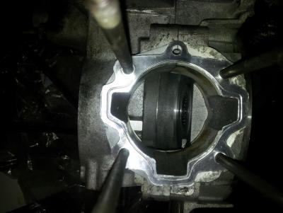

die Dichtung würd ich gleich monieren,die passt so ja wohl nicht :wacko:
#4 Run Seven
    talent
  • Members
  • Punkt
  • 39 Beiträge
Geschrieben: 11. April 2012 - 17:29
Wieso passt die nicht? So wie ich das verstanden habe, sind die Überströmer doch bei dem Zylinder etwas größer, sodass das passen sollte...
#5 hausmoasdabua
    expert
  • Members
  • PunktPunktPunkt
  • 222 Beiträge
  • Aus:Pörnbach
Geschrieben: 11. April 2012 - 17:32
leg doch mal die dichtung auf den zylinder, wenn alles freigegeben wird ist ja alles ok, andernfals :thumbsdown:

Beitrag anzeigenhausmoasdabua schrieb am 11. April 2012 - 17:32:
Also auf dem Zylinder wird nicht alles freigegeben, aber auf das Gehäuse passt die Dichtung genau. Wenn man also nicht am Gehäuse rumfräst, ist sie wohl ok, meine ich jedenfalls. Auf den angehängten Bildern sieht man das ganz schön.

#9 Rollerrolf
    member
  • Members
  • PunktPunkt
  • 54 Beiträge
  • Aus:Ostfriesland
  • Scooter Club:nöö
Geschrieben: 11. April 2012 - 18:55
Witzig finde ich an der Fußdichtung das fünfte Loch für den fünften Stehbolzen :blink:
Bearbeitet von Rollerrolf, 11. April 2012 - 18:55,
#10 T5Rainer
    OANSA OWNERS SENIOR PRESIDENT
  • GSF Support
  • PunktPunktPunktPunktPunktPunktPunktPunkt
  • 23.369 Beiträge
  • Aus:z' Minga
  • Scooter Club:O.O.C. & LCD
Geschrieben: 11. April 2012 - 19:02
eher für einen kurzen Index-Bolzen ;-)

Willst du etwas an den Überströmer machen?
