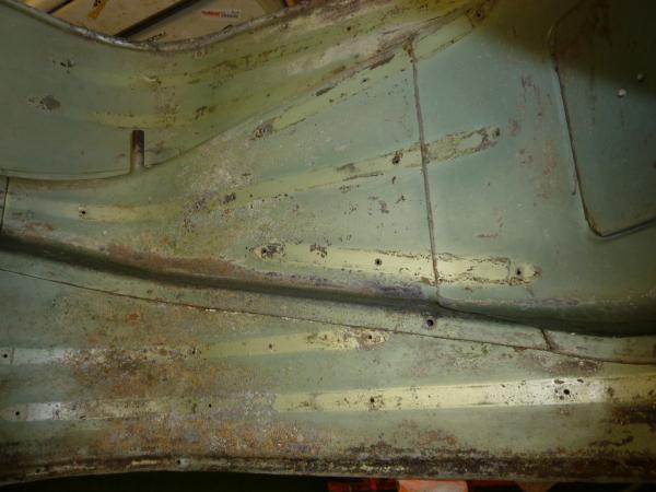

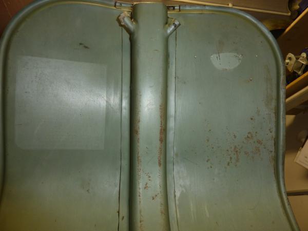

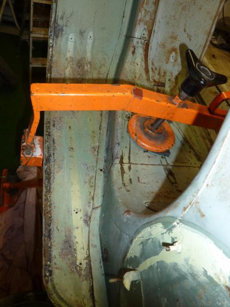

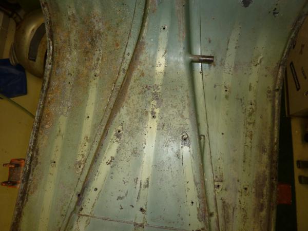

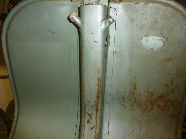

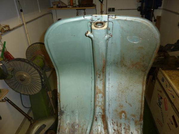

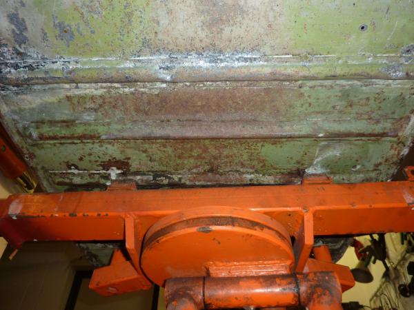

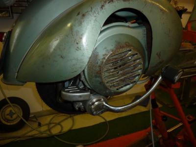

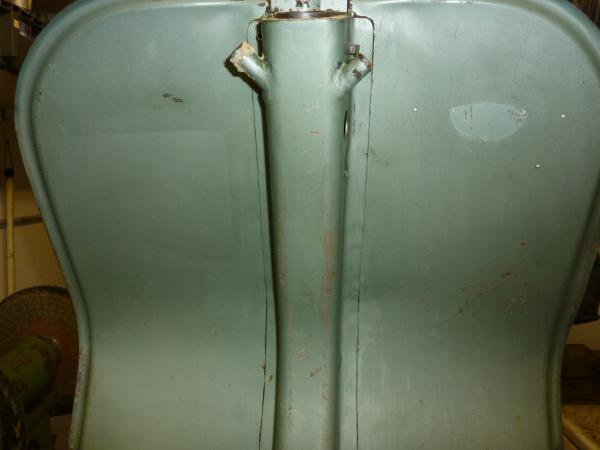

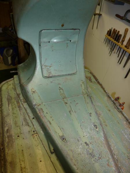

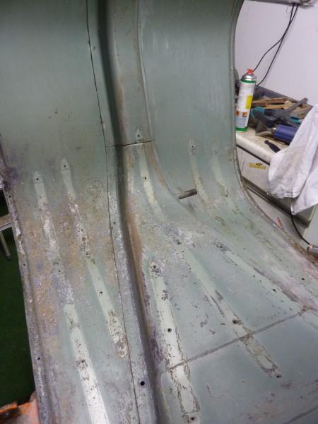

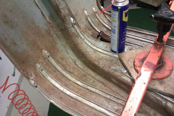

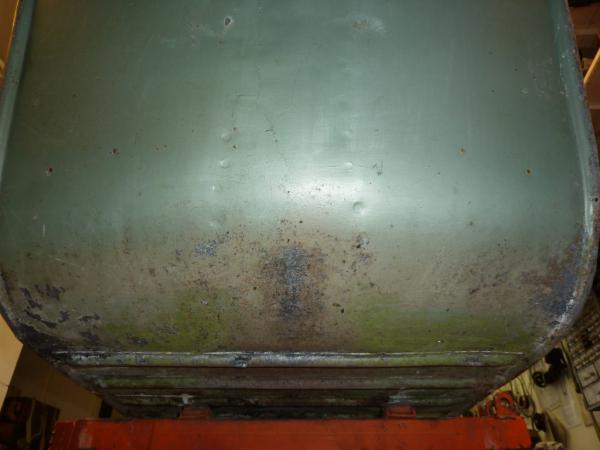

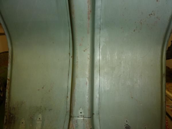

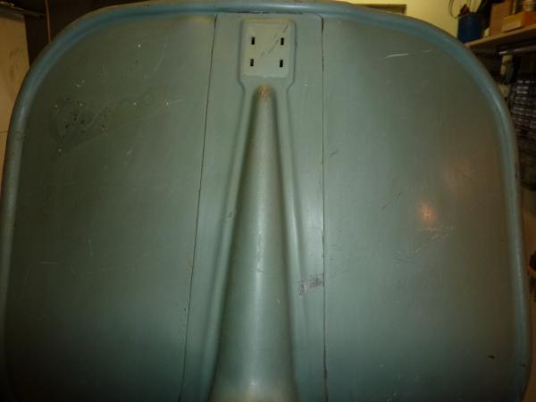

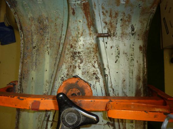

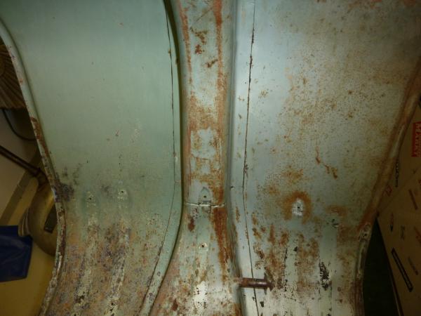

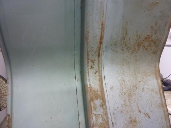

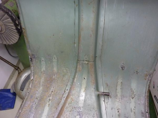

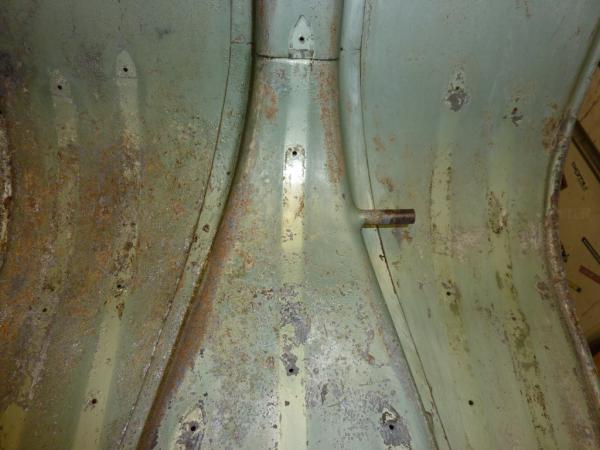

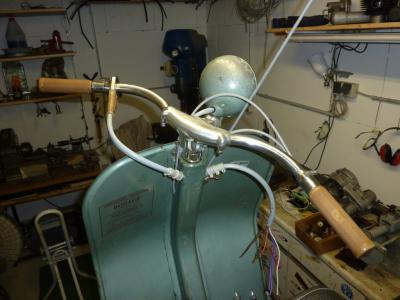

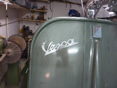

mühsam,mühsam! heute war die andere beinschildinnenseite, der mitteltunnel und die innenseite des sattelhorns dran. seht selbst...
ich bin schon ganz gespannt aufs polieren.
zwischendurch noch ein paar beulen rausdrücken und eingedrückte stellen der beinschildsicke richten. mann, watt ne arbeit...

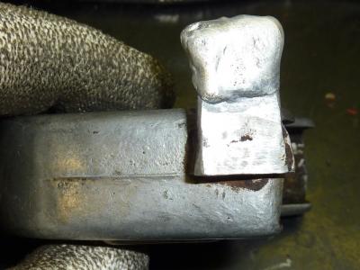

Darf ich blöd fragen:
Mit welcher Technik/Werkzeugen "drückst du Beulen raus".
Bin da handwerklich noch gänzlich unbedarft!
Gruß!

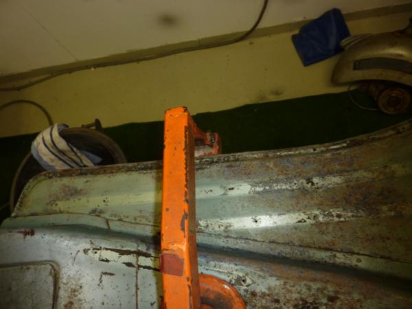

zum vergleich nochmal die ausgangsbasis...
Beitrag anzeigenFNader schrieb am 26. Oktober 2011 - 21:49:
Gruß!
blöde fragen gibts nich...
beim spengeln bin ich auch kein profi. beulen im glatten blech hole ich mit unterschiedlich geformten hammern raus. mal nehme ich einen runden hartgummihammer, mal einen spitzen spenglerhammer. wichtig ist dabei nur, dass man spitze beulen nicht einfach zurückdrückt. sonst drückt man zu weit in die gegenrichtung und die spitze der beule ist immer noch drin. am besten kreisförmig nach innen dengeln und ein schweres gegenstück (ich nehme meistens ein 2,5 kg. taucherblei) unterlegen.

ich hätte ja einiges erwartet aber das es wieder so wird und unter dieser Schicht Rost noch so etwas zum Vorschein kommt hätte ich nie geglaubt

Geschrieben: 26. Oktober 2011 - 22:05
Wie sieht es mit dem O-Lack aus? Kommt der schadenfrei bei weg oder ist vorsicht geboten mit dem Wundermittel?

Beitrag anzeigenANDY81 schrieb am 26. Oktober 2011 - 21:54:
ich ehrlich gesagt auch nicht, andi. das zeug ist besonders beeindruckend bei rostverfärbungen auf lack. die äzt das phosphor komplett weg!
klar, eine zerstörte lackschicht kann dadurch auch nicht wiederheregestellt werden, aber der gesamteindruck erscheint doch wesentlich gesünder.
jeder normalo wird sich bei solchen aktionen eh die sinn- bzw. unsinnfrage stellen. aber wer will schon normal sein??! :whistling:

Ist ja echt absolut der Hammer,
ich wollte meine Felgen auch schon mit dem Zeug mache und habe es dann mit Reiniger und gannz feinem Schleifvlies gemacht - was viel Schweiß gekostet hat.
Wunder schön wenn man dann so was sieht :thumbsup:
Weißt du schon mit was du aufpolierst und versiegelst - das 3M rosa zeug soll nicht schlecht sein - hast du in die Richtung schon Erfahrung - oder Rat bekomme??

Geschrieben: 27. Oktober 2011 - 10:26
Die Lackfarbe ändert sich nicht? Bei meiner hatte ich Scheinwerfergehäuse und Felgen mit Pelox behandelt und hatte vor allem beim Scheinwerfer schon Verfärbungen zu einem "kräftigeren" Grün. Auf dem Foto kann man das ein bisschen erkennen:
Angehängte Bilder: P1060328-k.jpg

Beitrag anzeigenthisnotes4u schrieb am 27. Oktober 2011 - 10:26:
doch rainer,
die farbe wird wieder intensiver + erscheint damit dunkler. ich denke, das polieren mit abrasiver politur (was ich natürlich nicht tue) hätte einen ähnlichen effekt. ich denke, man wäre bei dem 1-schichtlack schnell durch, wenn man zu abrasiv rangeht.
Bearbeitet von andreasnagy, 27. Oktober 2011 - 11:46,
hör auf zu jammern ! Du machst das nicht nur gerne sonder auch super gut :thumbsup:

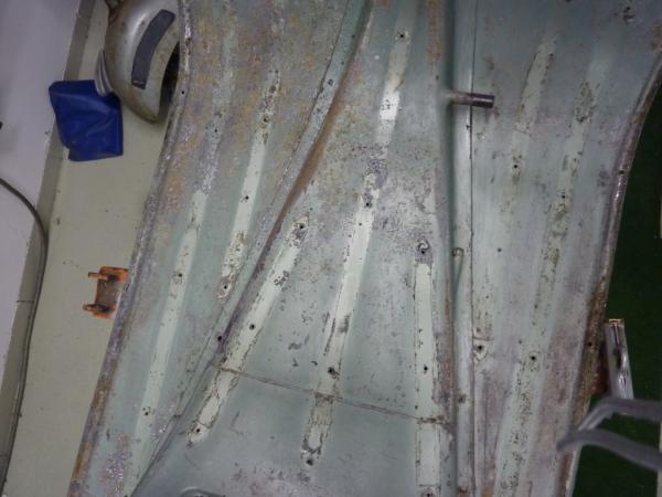

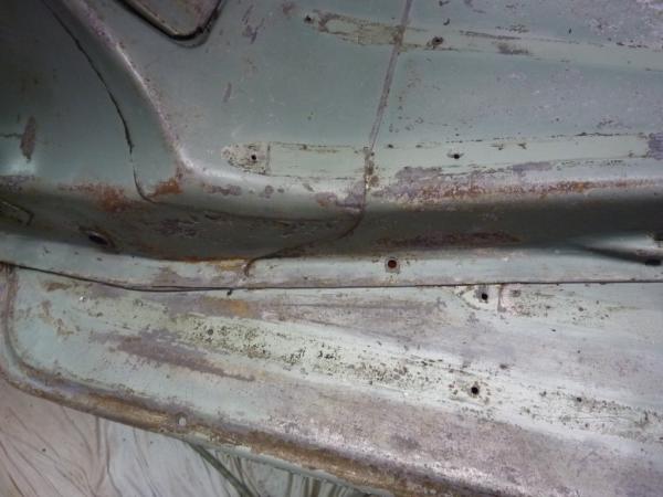

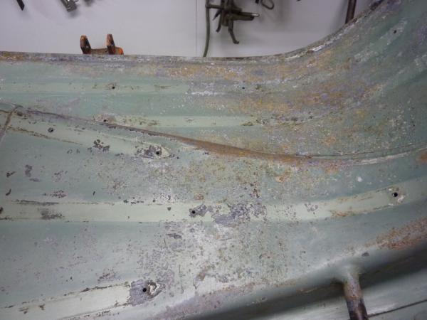

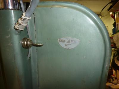

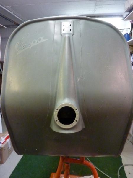

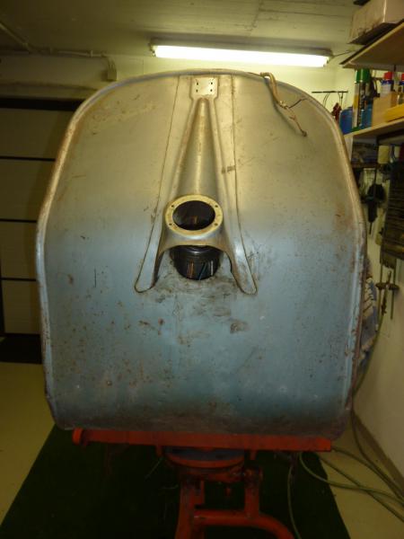

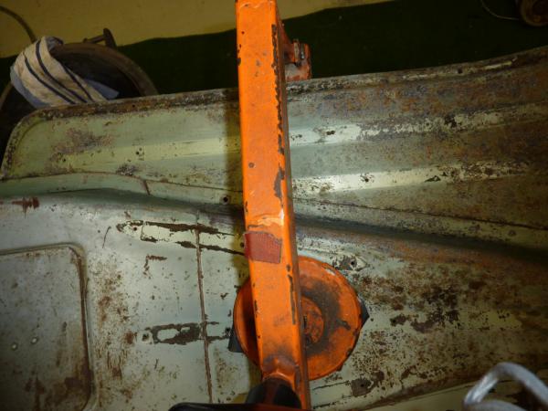

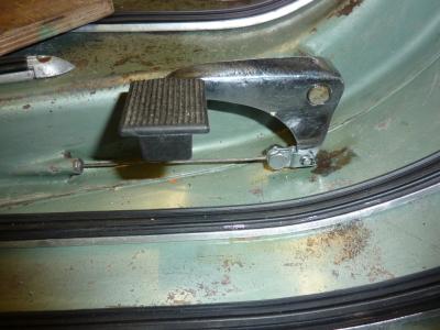

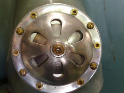

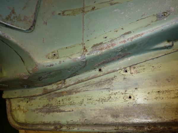

so, heute letzter durchgang.
habe nochmal mit nem diamantradierer vorsichtig über die rostknubbel radiert und noch etwas rost runterholen können. mehr will ich aber nicht rumexperimentieren, um den brüchigen charme des Lacks/ der lackreste nicht zu zerstören.
mehr geht auch nicht-zumindest sehe ich innen keinen weiteren fortschritt mehr-ausserdem muss ich mit meinem doseninhalt geizen...
nachher gehts aussen weiter.

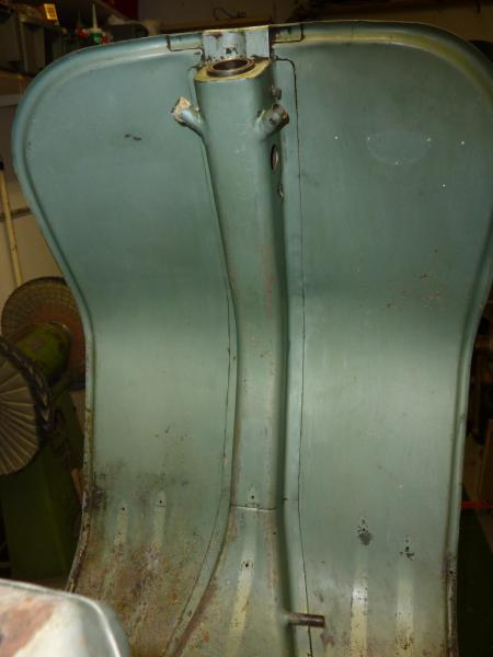

Wie steht´s eigentlich um die inneren Werte der Lady? Sprich, wie schaut der Rahmentunnel aus?
Sehr leckere Angelegenheit das Projekt :inlove:
#56 andreasnagy
    gay-sf-lord
  • Members
  • PunktPunktPunktPunktPunktPunktPunktPunkt
  • 7.457 Beiträge
Geschrieben: 28. Oktober 2011 - 07:40
Beitrag anzeigen68iger schrieb am 28. Oktober 2011 - 06:53:
ziemlich gut. einzig die vordere strebe hat eine kleine durchrostung. die werde ich aber lassen, da ich angst habe, durch das punktschweissen auf der oberseite den lack durchzubrennen. ich werde die streben alle anbohren und versiegeln.

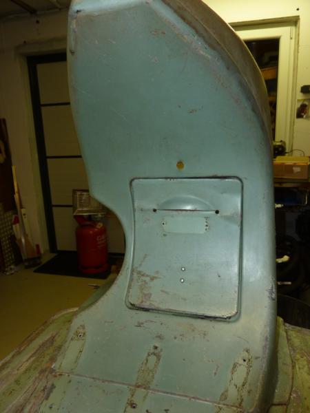

Geschrieben: 29. Oktober 2011 - 16:57

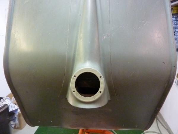

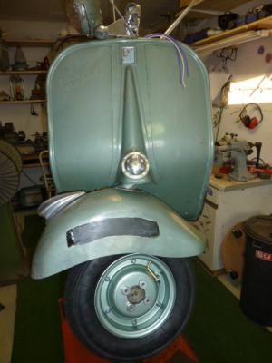

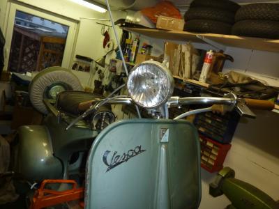

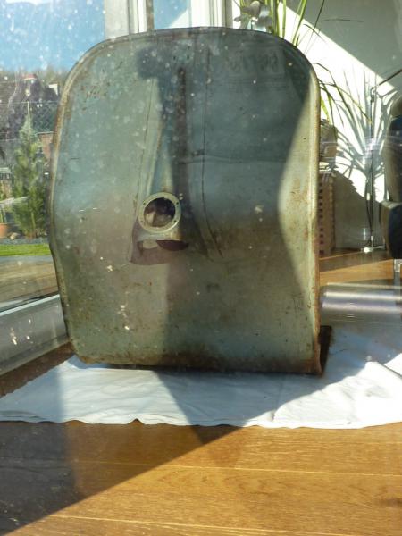

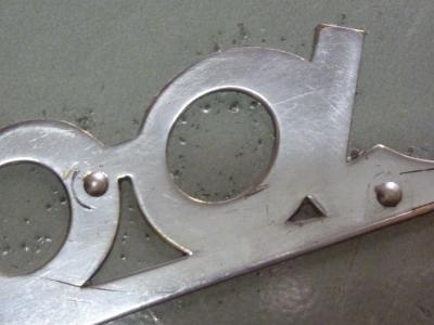

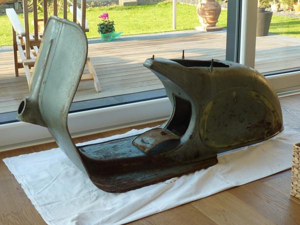

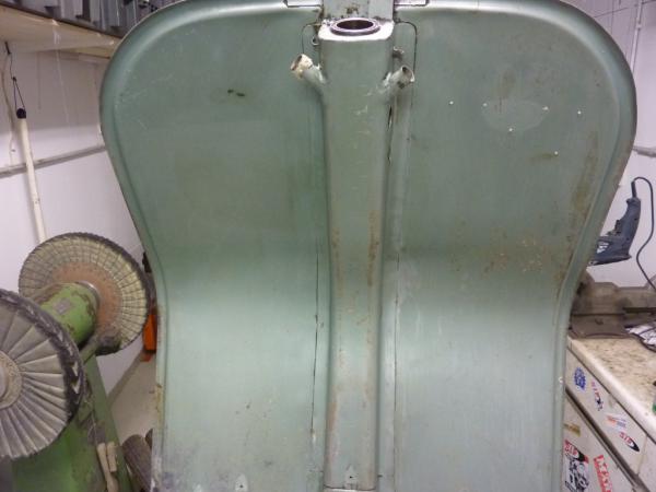

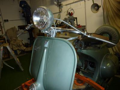

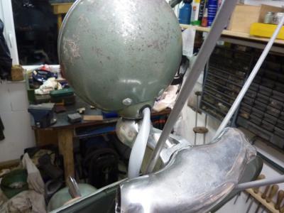

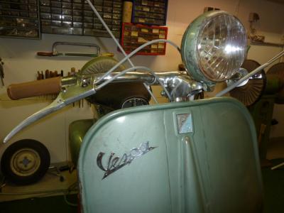

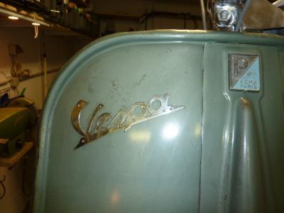

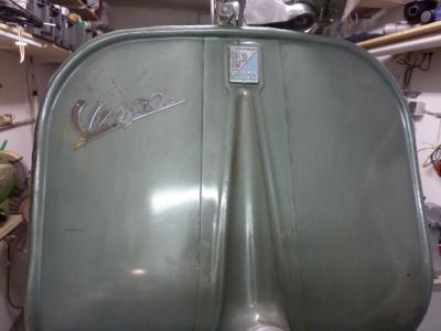

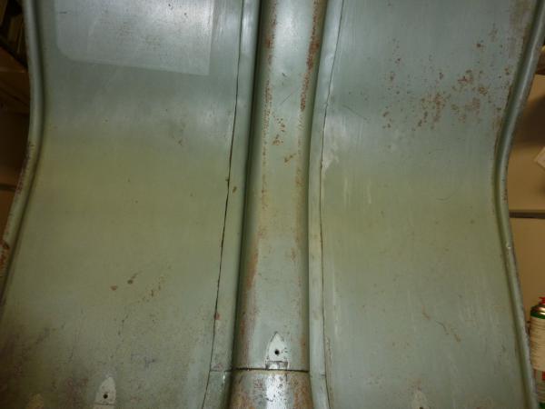

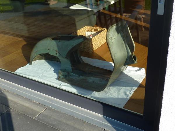

gestern habe ich die vorderseite bearbeitet. was meint ihr?
gerade weicht das heck ein.
der lack ist insgesamt sehr spröde und wfeuchtigkeitsadhäsiv. mal sehen, ob ich da noch was rauspoliert bekomme. mein kurzer versuch auf der innenseite war enttäuschend. mal sehen. teilweise wirkt der lack so schlierig, als wenn mal jemand mit ganz dünnflüssiger wassermalfarbe drübergestrichen hätte. aber es ist eindeutig o-lack und muss an dem porösen lackaufbau liegen ...
mal sehen...
