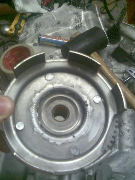

V50s motor mit adapterplatte und 76 cc 2fast4race zylinder mit 43 hub wollwangenwelle 28er keihin und umgebauten poliniansauger.
bräuchte jetzt noch nen tip vom fachmann welches getriebe und welche übersetzung ich fahren soll hab bis jetzt eine 18er vorgesehen gehabt und auch schon verschweisst und ein 50s getriebe.
was sagt ihr dazu?
mfg der rene

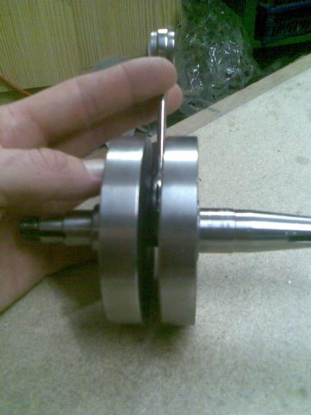

da noch a foto von der umgebauten welle
große wange wurde auf gleiche mass wie die andre abgedreht, pleuel poliert und geschlitzt und zapfen verklebt

Cooles Projekt :cool: kannst du da etwas mehr zu schreiben? Was ist das für ein Zylinder? Und wo ist die Kurbelwelle her? Ich wusste gar nicht, dass es eine Vollwange mit Kurzhub gibt. Was für einen Auspuff nimmst du? Warum hast du die Primär verschweißt? Und auf wieviel Leistung hoffst du?

Also n Kurzer Vierter wird da wohl Pflicht bei werden. 18 Zähne zu?

die welle hab ich bei mir in der firma gefunden hab dort auch noch ne zweite falls interesse besteht hab aber keine ahung woher die is und von welcher marke

das ist eine 18/67er übersetzung also 3,72

bei der leistung würde ich auf jeden fall eine primär mit rückdämpfung einbauen.

hab leider noch nirgens so eine kurze mit rückdämpfung gesehen hast einen tip?

wenns wirklich die 3,72er werden soll/muss:
wie wärs mit funkenerosiver bearbeitung des zahnrades der primär so dass man dann ein repkit verbauen kann so wie man es von längeren übersetztungen her kennt?
zugegeben, das ist definitiv mit kanonen auf spatzen schießen aber das projekt ist ja he nicht steck und spiel.
sehr cooles projekt übrigens! :thumbsup: weitermachen!

ich würde mit der primär schon auf 4,25 gehen .

Ich wäre ja für ne Gradeverzahnte Primär. Wobei das nicht leicht wird die zu finden bzw. nicht günstig sie fertigen zu lassen.
Was ahste fürn Pleul verpresst?

pleuel is das drin das drin war undn besseres lager
