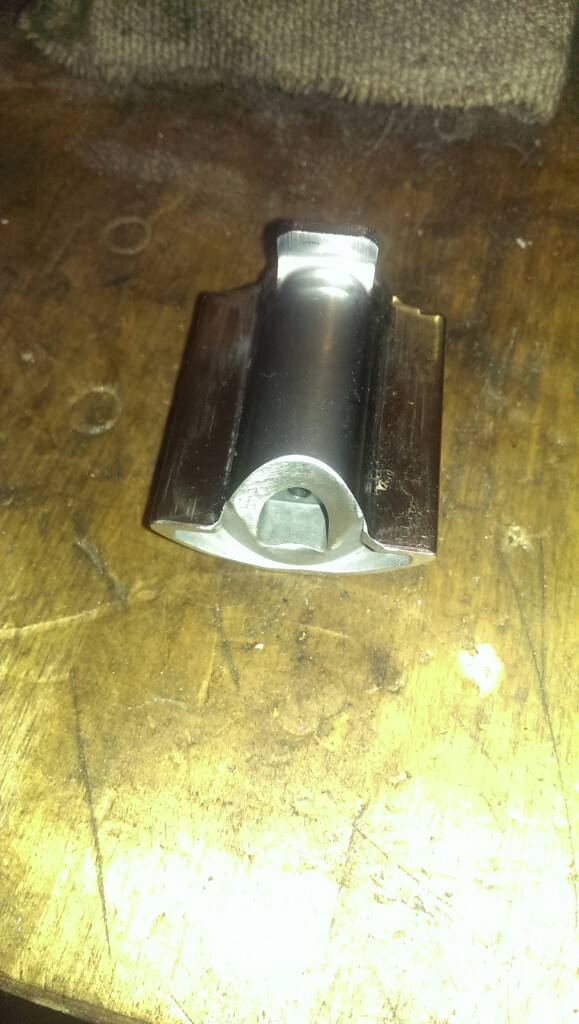

Ich feile morgen mal von jetzt 8 mm auf 9 mm --> wäre somit zwischen 6er und 7 er Schieber!
Vermute jetzt schon mal dass ich dann mit Nadel höherhängen, ND usw mal richtig das Ding spürbar verstellen und hoffentlich einstellen kann !
Sind jetzt 8mm. Nachher mal warmfahren und gucken.
Edit: Stand nicht magerer geworden, aber Vergaser läuft jetzt zumindest nicht mehr nach.
Bearbeitet von tenand

habe den Schieber gestern dann auch hoch gefraest, sieht aehnlich aus wie bei tenand.
Ich hab aber im Gleichzug noch an der Leerlaufgemischschraube gedreht und den kompletten Vergaser anders eingestellt, hab also keinen direkten Vergleich. Foto hab ich keins gemacht, koennte ich aber heute noch machen.
Bzgl. Leerlaufgemischschraube von ganz drin auf 2 Umdrehungen raus, dass machts doch magerer?
HD auf 142, ND auf 42, Nadel DEK 2ter von oben.
Hatte aber deutliche Startprobleme, ging nur mit Bremsenreiniger an. Dann hat sie keine ganze Sekunde Standgas gehalten und hat hoch gedreht. Tippe hier auf zu mageres Gemisch. Wuerd die Leerlaufgemischschraube jetzt mal wieder ganz rein drehen, sollte dann wieder fett genug sein untenrum.
Werde die HD dann noch auf 145 hoeher setzen, so ganz wohl war mir beim fahren dann doch nicht.
