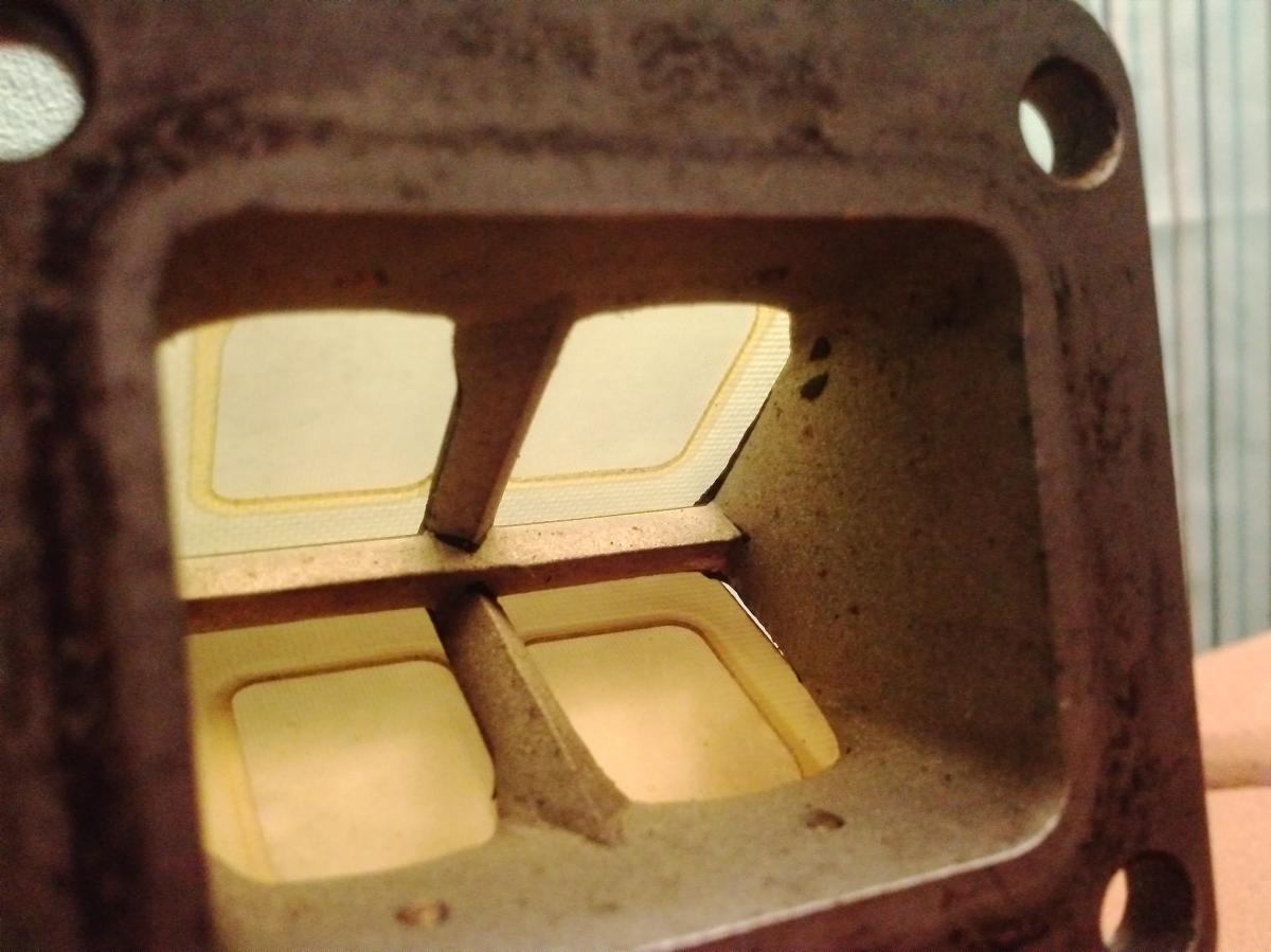

Ich hol das mal aus der versenke da meine Frage hier ganz gut passt.
Habe mir eine Gebrauchte RD Membran gekauft angeblich Original Yamaha mit Boysen Plätchen. Beim befingern ist mir aufgefallen das ich einen ca. 2/10 mm dicken spalt links und rechts an den Plätchen habe. Die Gummierung ist in Ordnung die Plätchen sind meiner meinung nach nur etwas zu kurz bzw. Hat die Mebrane dort eine Fase.
Kann ich das Fahren (Probieren werd ich es) wie erkenne ich dann ggf. obs was aus macht oder nicht? Bzw. Wie äußerst sich das, Sprayback?
Optimal ist das theroretisch ned,wird aber praktisch keinen Unterschied machen.
Bei mir schliesen die schön ab.
Kann mir evtl. Auch wer sagen was genau nicht optimal ist? Nicht falsch verstehen will nur wissen was da passiert? Der druck im Kurbelgehäuse sinkt evtl. Etwas ab oder? Hat dann wohl eine minimal schlechtere füllung? Denkt ihr nicht das die Plätchen da einfach zu gedrückt werden? Zur not könnte ich die unternen auch einfach etwas breiter neu anfertigen.
bei dem minispalt wird man nicht viel merken - ggf. mal die plattchen drehen - vielleicht passt das dann.
bemerkbar macht sich das, wenn das wesentlich mehr wäre als jetzt mit unruhigem motorlauf im unteren drehzahlbereich ( beschleunigt kacke - stottert rum ) und schlechtem startverhalten
