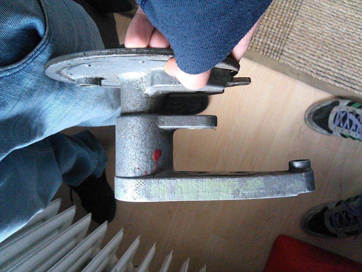

Kannst Du mir mal ein Bild machen mit dem Verschluß ohne den Bügel?
hier mal der Bügel solo
Vale?

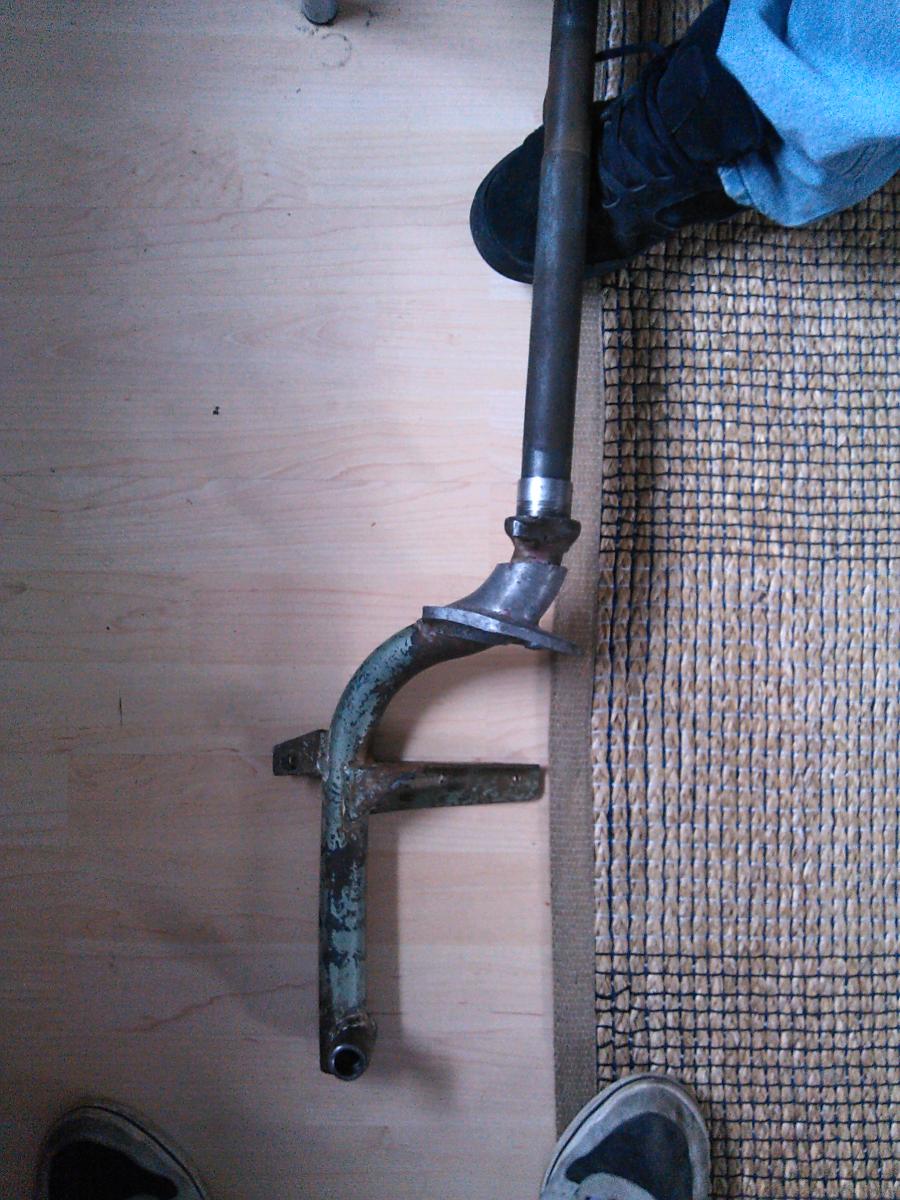

da wir uns einfach nicht sicher sin, in wie weit die Gabel von unserer Motovespa 150s noch in Ordnung ist, wollen wir jetzt doch mal die Meinung von euch einhohlen.
Die Schwinge macht an der Federaufnahme so ein Bogen. Ist nicht normal oder?
Ja, und bei der Gabel selbst sind wir uns auch nicht so sicher, aber die Mv hat definitiv schonmal einen kleinen Unfall gehabt, sieht man deutlich am Kotflügel.
Was meint Ihr? Würden uns über eure Einschätzung freuen.
