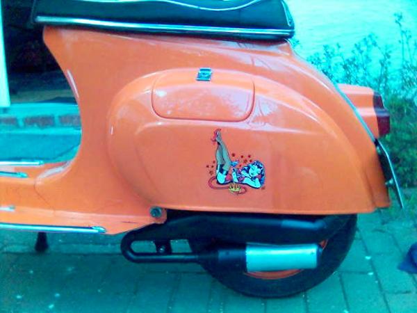

italienisch den bordstein hoch und auspuff ab?

Wenn ich mal darf. Hier nen Bild von.......
also ich bin tatsächlich schon ne ganze Weile mit dem Auspuff jetzt ohne unterbrechung unterwegs, auch schon den ein oder anderen Bordstein hoch und auch wieder runter, ohne dabei den Auspuff zu verlieren. Sieht auf jeden Fall auf dem Foto dramatischer aus als es ist.
Musst noch bedenken, dass der Bogen wenn der Roller von Hauptständer ist und jemand drauf sitzt eher noch weiter nach oben geht. Sollte nicht tiefer sein als ein 180° JL oder sowas
und das geilste ist, ich kann meinen Döner in mein Gepäckfach haun ohne dass er kalt wird bis ich zu hause bin, so und jetzt kommt nämlich ihr...
alternativ kann man sich nämlich auch ne Dose baked beans auf Betriebstemperatur bringen da drin
