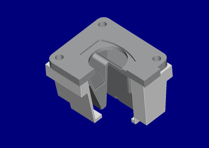

Ich hab ein Aluplättchen gemacht, das ich in die Öffnung eingesetzt und verklebt habe. Zum Schnüffelstück hin öffnet es sich leicht trichterförmig, damit das 30er Rohr da direkt reinmünden kann. Reales Bild hab ich daheim aufm PC, hier grade nur ein CAD-Bildchen, wo man zumindest die Vertiefung erkennt.
Jo. Die Vertiefung kenne ich natürlich. Hab so´n Gerät ja selber zuhause liegen. Also hast du die Öffnung oval gelassen? Ich mein halt, weil der Querschnitt der Öffnung
Das geht. Die Öffnung ist zur Membran hin fast ganz rund und oben am Aluteilchen ganz rund mit Durchmesser 30.

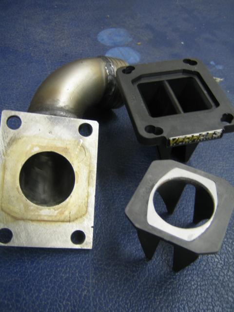

@Broz666: Hier hab ich das Bild vom Alueinsatz gefunden, auch wenns nicht unbedingt ins Auspufftopic paßt. Macht Sinn so, denke ich. Weiß denn jemand, für was diese Vertiefung eigentlich ist?
Danke! Ja das gefällt! Die Vertiefung ist für die Nutzung/Umarbeitung des originalen Gummistutzens der KX80. Der ist ähnlich dem der RD und so mit integriertem Stuffer. Da war aber bei der Membran auch ne Anleitung dabei mit so nem komischen Blechring der als eine Art Schablone auf den orig. Stutzen gelegt werden sollte um den Rest abzusägen. Ich hoffe man versteht was ich meine. Sonst musss ich mal das Bildchen auf der Anleitung einscannen...
