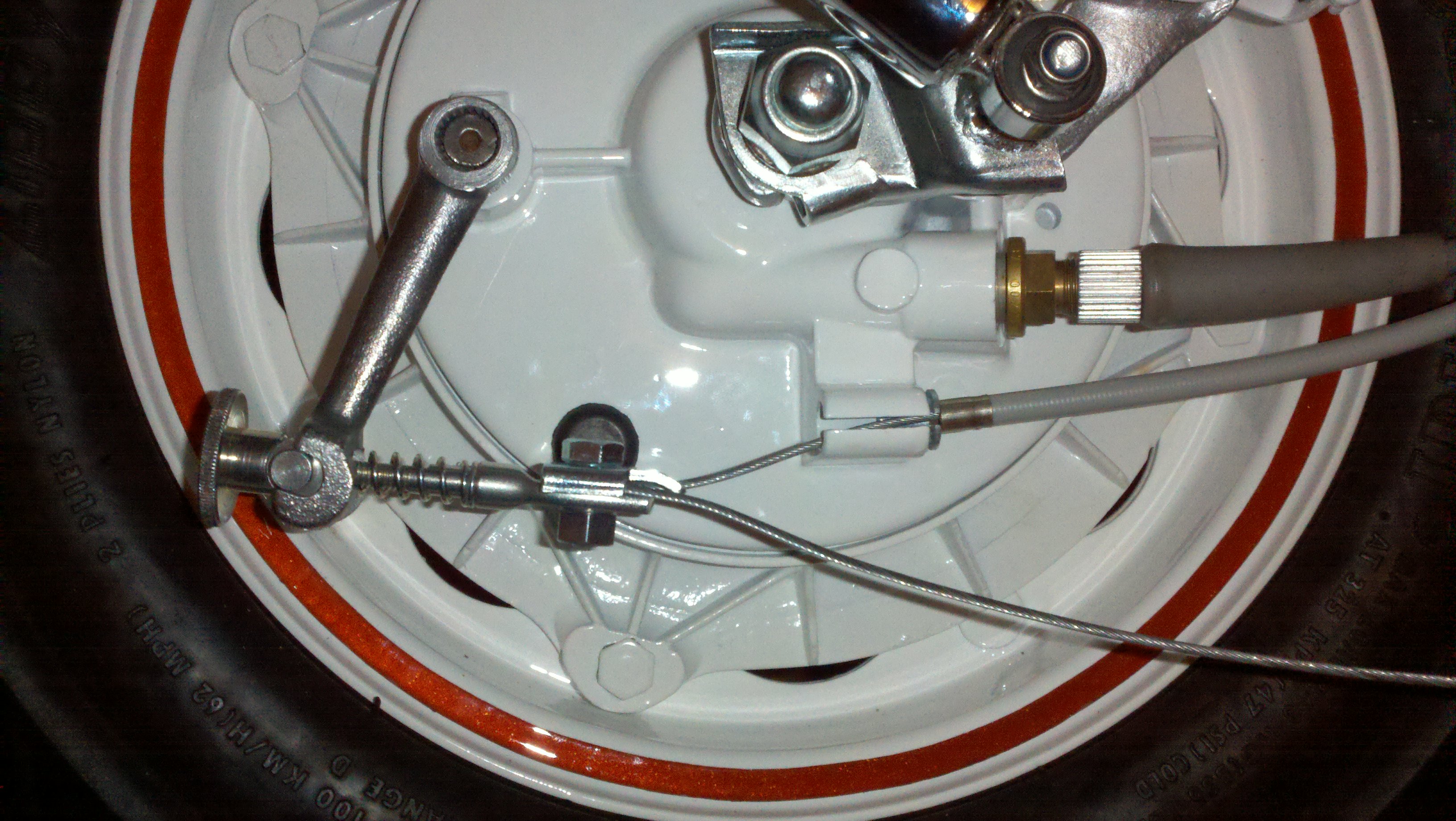

Da mir das Thema keine Ruhe lässt,hab ich mich gestern nochmal kurz hingesetzt, um die 2 Alternativen zu veranschaulichen:
Hier der ital. Bremshebel. Alles passt ohne Probleme. Bremszug fluchtet mit Führung und Einsteller.

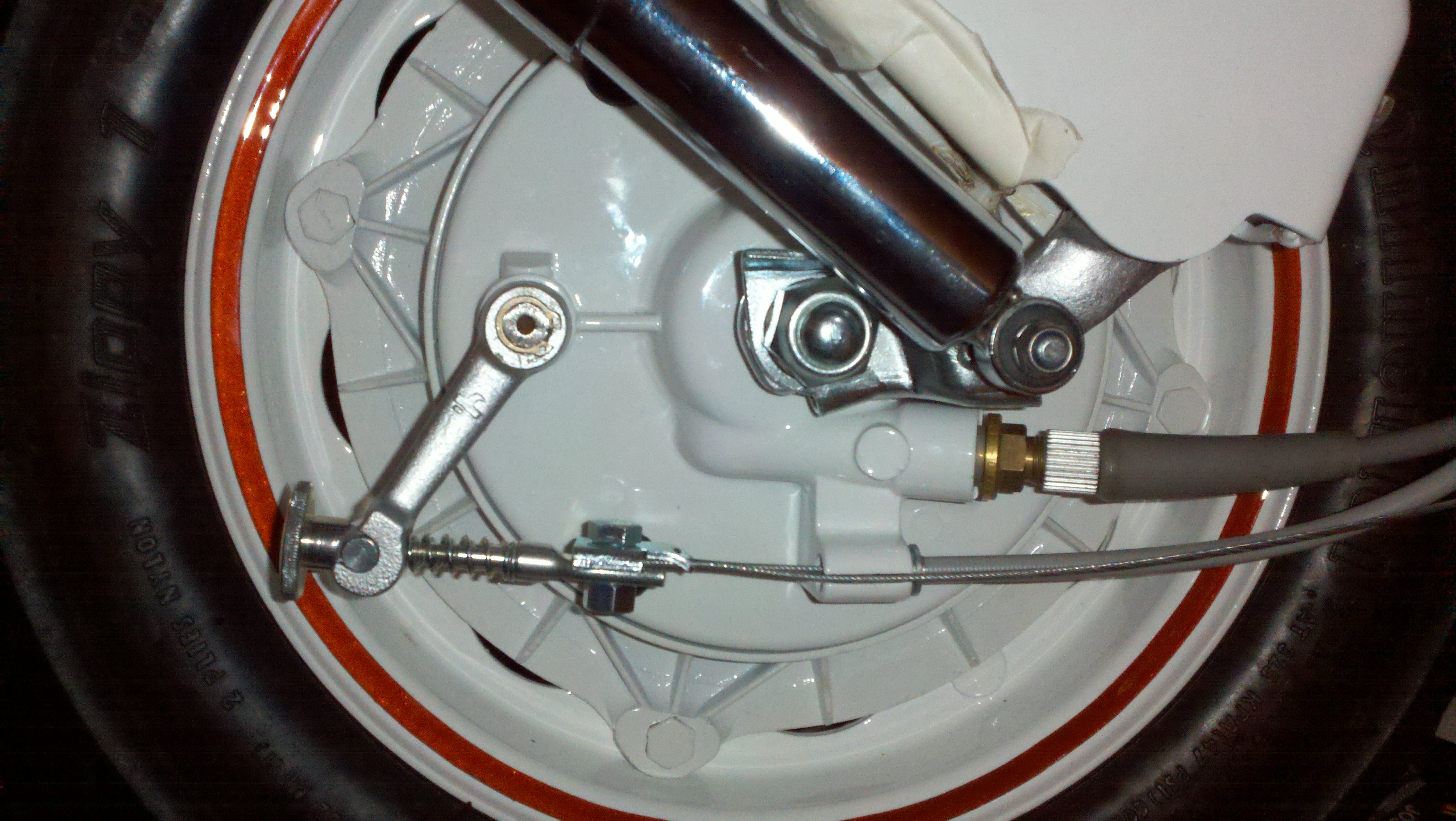

Nun der span. Hebel:
post-27481-002013900 1300862663_thumb.jp
Der Einsteller lässt sich nicht weiter nach oben bewegen, da er innen im hebel anschlägt. Dadurch macht der Bremszug einen unnötigen Knick. :thumbsdown:

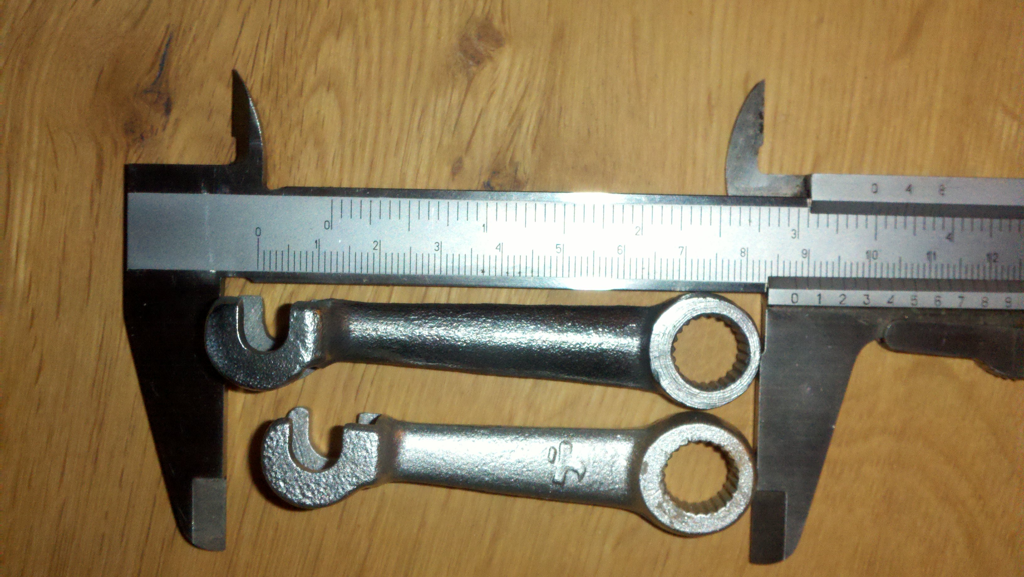

Hier nochmal der Längenvergleich der beiden Hebel. Der Längere ist definitiv kein Kupplungshebel.

ich meine das ist passend zu machen wenn der seilspanner sichtig in der klaue sitzt. sieht für mich so aus im vergeich zom oberen bild. also ich würd mal die rundfeile schwingen...
was ich nicht sehen kann wies mit dem abstand zu reifen und felge aussieht, dort alles klar?

Hab den Einsteller nur gestern fürs Foto schnell (und schlampig :thumbsdown: ) eingehängt und den Hebel aufgesteckt.
Auch wenn alles richtig befestigt ist, schlägt der Einsteller innen im Hebel an.
Hat der längere Hebel überhaupt einen spürbaren Vorteil, von wegen Hebelwegverlängerung etc. ?
P.S. Abstand zu Reifen/Felge passt auch.
Bearbeitet von arbo007
ah, verstehe.
auf meiner jet ist ein kurzer hebel verbaut und ich bin auf jeden fall glücklich und sicher unterwegs.
ich frag mich gerade, vielleicht machst du gleich flucht nach vorne und baust den zug auf "reverse". vielleicht passt dann auch der lange hebel, einen versuch wärs bestimmt wert...
lgT
edith fragt sich gerade, wenn du den langen hebel auf der verzahnung weiter gegen den uhrzeiger drehst, gehts sichs dann besser aus oder steht der spanner an der einhängung vom zug an wenn du voll durchbremst?
Bearbeitet von 788.101
Hi,
das mit dem Versetzen habe ich schon probiert, dabei schlägt der Einsteller an der Einhängung an, wie Du es vermutet hast. :thumbsdown:
Reverse-Pull ist noch eine Überlegung wert, fahre aber erstmal mit dem kürzeren Hebel und schaue, wie die Bremsleistung so ist.
