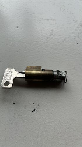

Ich habe eine Primavera 125 2. Serie aus 1976.
Im abgesperrten Zustand muss man nur mit dem kleinen Finger an den Lenker kommen und das Schloss springt aus dem "zugesperrten" Zustand und man kann mit der Vespa wegfahren.
Vermutlich habe ich beim Ausbohren des alten Schlosses minimalst zu viel weggebohrt.
Oder der Bolzen des neuen ZADI Schlosses ist im Neuzustand bereits zu kurz.

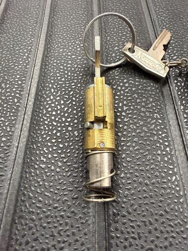

Das meine ich übrigens mit Bolzen:

So ein Schloss könnte es evtl sein, wo der Bolzen verstellbar ist. Siehe Schlitz auf dem Bolzen

Ich habe heute ein NEIMANN Schloss gekauft, dort ist eine Madenschraube statt einem Stift (wie beim Bild oben). Dadurch kann man den "Stift" herausdrehen und die Arretierung im zugesperrten Zustand hält, ohne dass das Schloss rausspringt.
