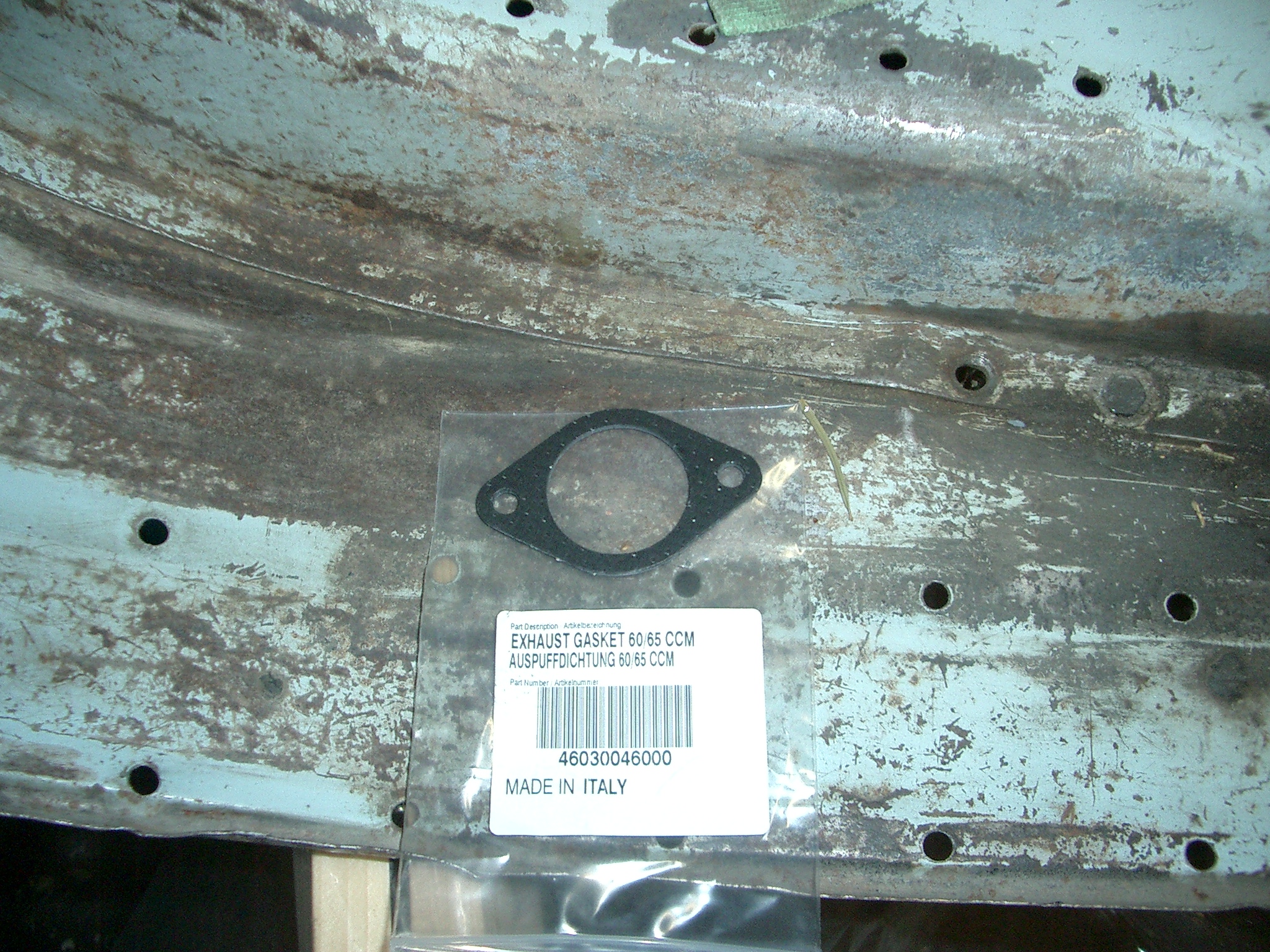

Servus,
hier nochmal die KTM Artikelnummer! ktm-nummer: 460.30.046.000
Find die echt nicht schlecht!!!

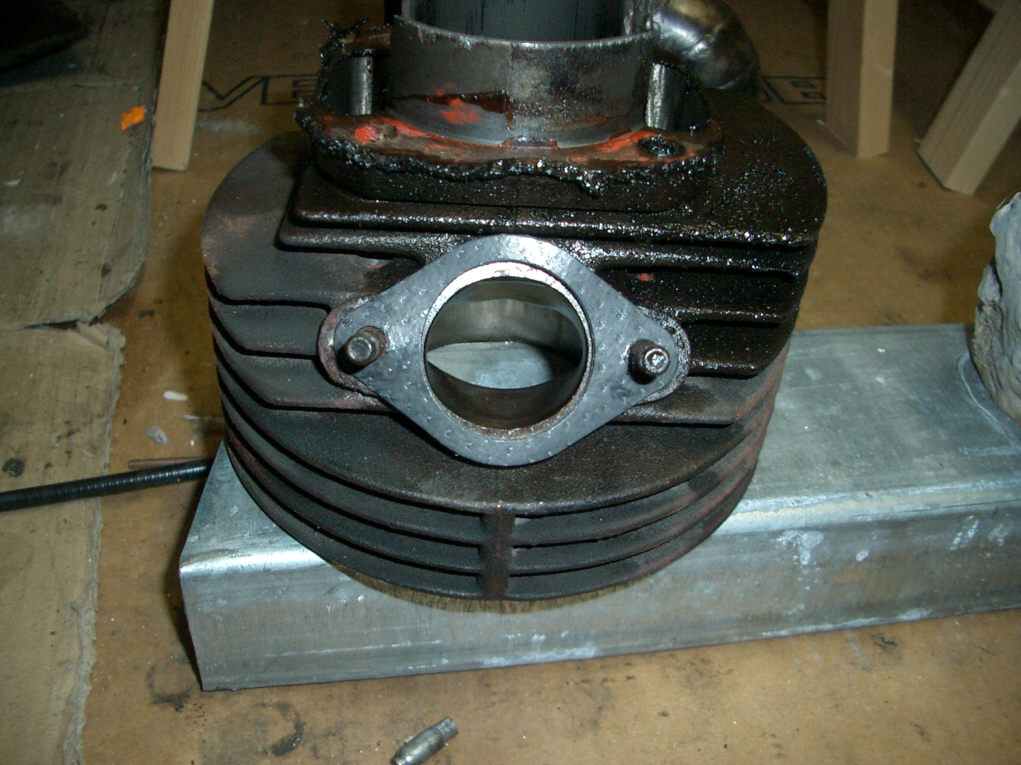

welchen flanschinnendurchmesser hat die dichtung? 32 oder 34 oder größer?
Servus,
muß ich dir heute abend mal messen, denke aber 34er.
Gruß Tensch
Servus,
gerade im Keller nochmal nachgemessen 34er Durchmesser!
