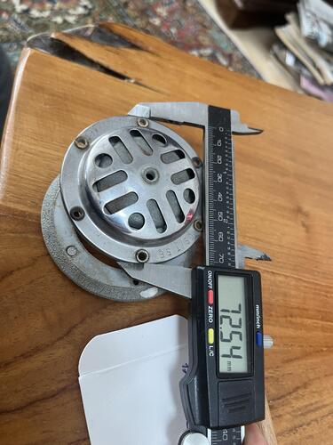

Wer hat seine Rally o.ä. auf 12V mit Batterie umgebaut. Was für eine Hupe funktioniert und passt?
Sollte in etwa die originale Optik haben.
Finde nirgends eine 12V DC mit 72mm. 😭
Vielleicht funktioniert auch eine Hupe mit anderen Werten, oder es wurde was gebastelt 🤔

Wenn Du eine deutsche Rally hast, ist ja dort eine 6V DC Hupe mit 85mm Durchmesser verbaut.
Wenn Du also das 12V Pendant verbaust und Sie von mir aus schwarz lackierst oder pulverst,bist Du doch am Ziel!?
Vielleicht hilft auch ein Bild deiner Hupe um Missverständnisse zu verhindern.

Es ist keine deutsche Rally!
Bj 72 ohne Blinker. Also aus Italien!
Die Rally Hupe ist doch DC?? Meine jedenfalls. Ösi Modell.
Normal ist AC!
Ich finde keine 12V DC in der original Optik der Rally mit Durchmesser 72-75mm in schwarz (aber auch nicht in Chrom)
Jedenfalls keine die lieferbar ist.
Wenn jemand weiß, wo es eine gibt, gerne melden!
Also deutsche und Export Rallys haben 85mm Hupen mit DC(Batterie), nur die italienischen Rallys haben AC Schnarren(ohne Batterie) mit 72-75mm Durchmesser
