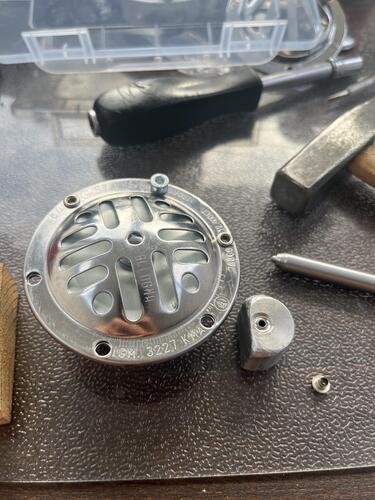

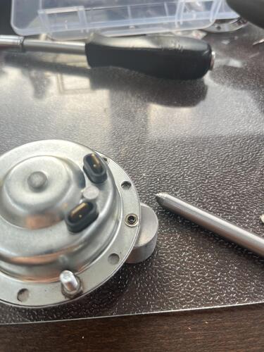

Hupe unterlegen, Kugel (von einem alten Lager) oder Körner drauf, und ein, zwei Hammerschläge...
Stimmt…
Ich könnte vorne und hinten zwei Kugeln auflegen und vorsichtig mit dem Schraubstock zudrehen…
Habe meine Lager glaube weggeworfen. Mal seheb ob ich 2Kugeln besorgen kann.
Wie heißen die Hülsen/Nieten dazu?
Rohrnieten.
Hab irgendwo noch welche liegen (in Messing, glaube ich).
Miss mal den Durchmesser und die Länge, die du brauchst, dann mach ich einen Brief fertig.
Das wäre super!
Hast du noch ein altes Lager rumliegen bei dem ich mir zwei Kugeln rausbrechen kann?
Ich schaue späte mal ob ich noch irgendwas rumliegen habe…

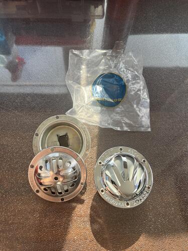

Dann bestelle ich mal die DC Hupeneinheit 👍🏼

Nieten hab ich gefunden. 13€, das passt für mich.

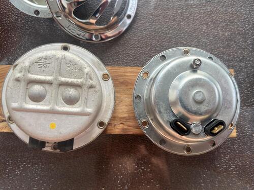

Hupe habe ich zerlegt und die neue bestellt.
