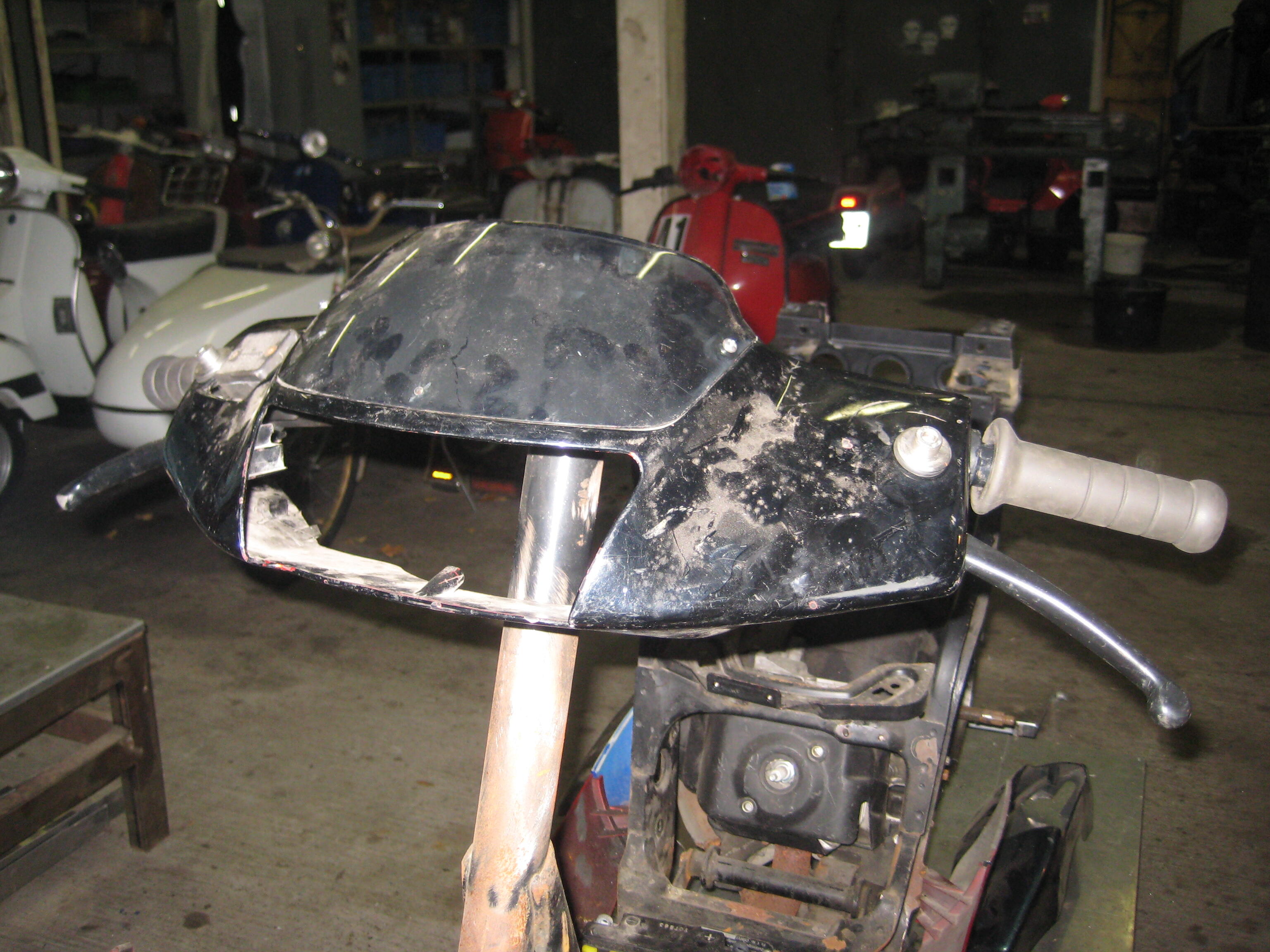

Die ganzen Piaggio-Lenker (SKR, ET2, ET4,...)passen von der Klemmung her auf die Vespa-Gabeln und sind sehr günstig. Vielleicht wäre das was.
Hatte nen SKR-Lenker umgedreht auf dem Goldesel montiert (wenn normal montiert, würde es denke ich auch ohne Beinschildcut passen)

Bei einem umgedrehten SKR-Lenker lässt sich die originale SKR-Lenker-Verkleidung tatsächlich wieder montieren.
Und zwar über die Spiegel-Öffnungen.
