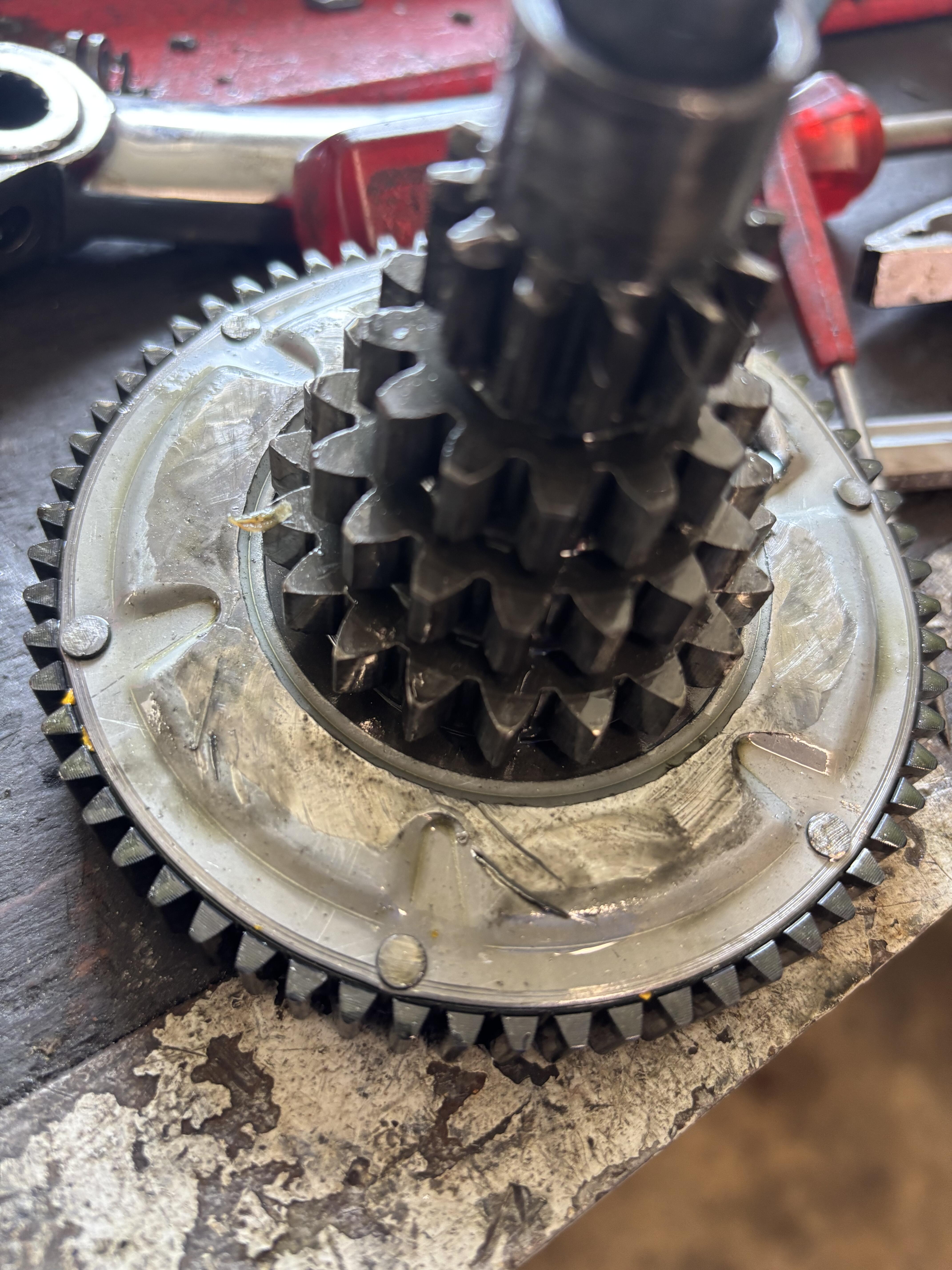

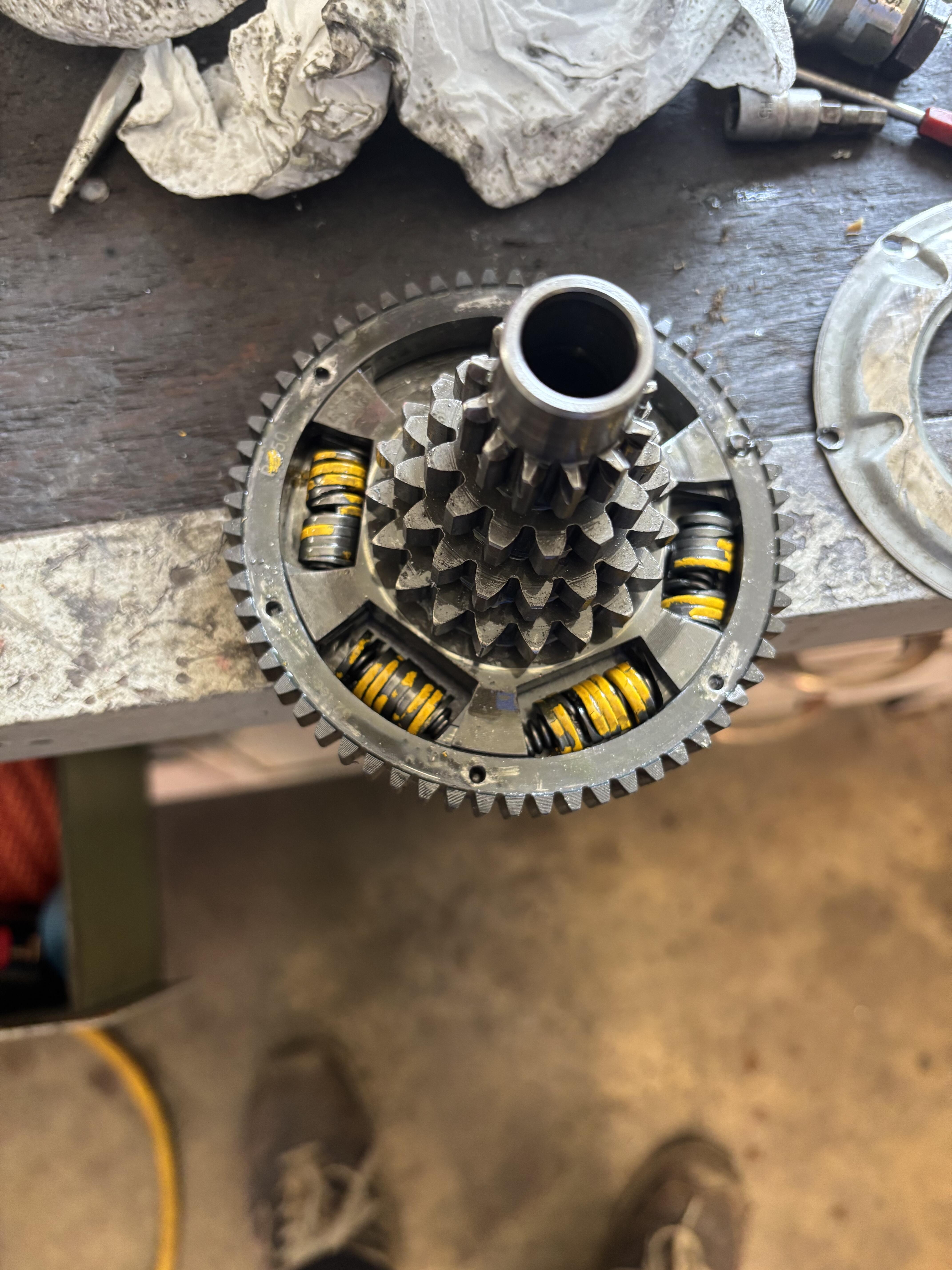

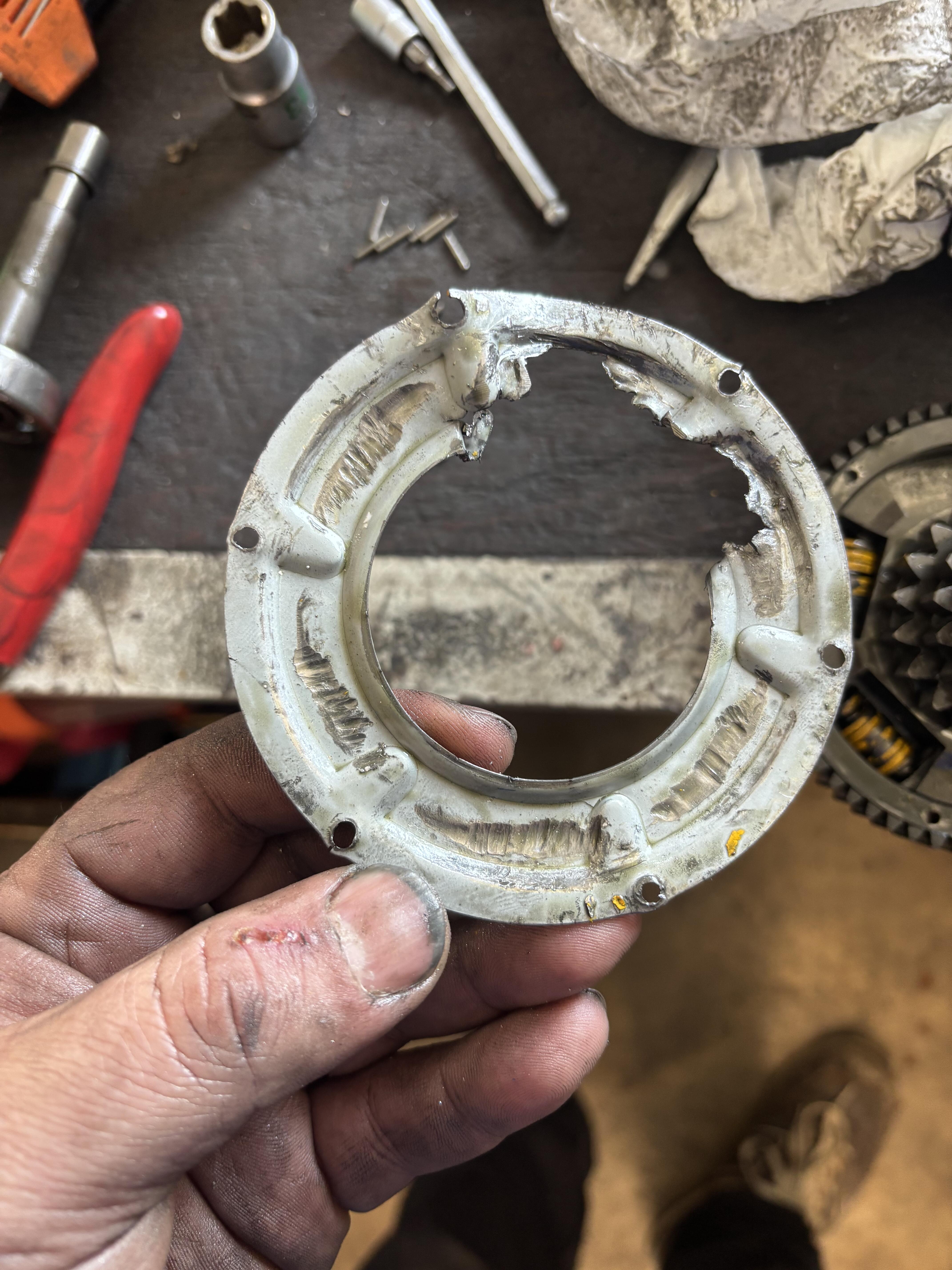

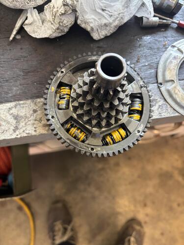

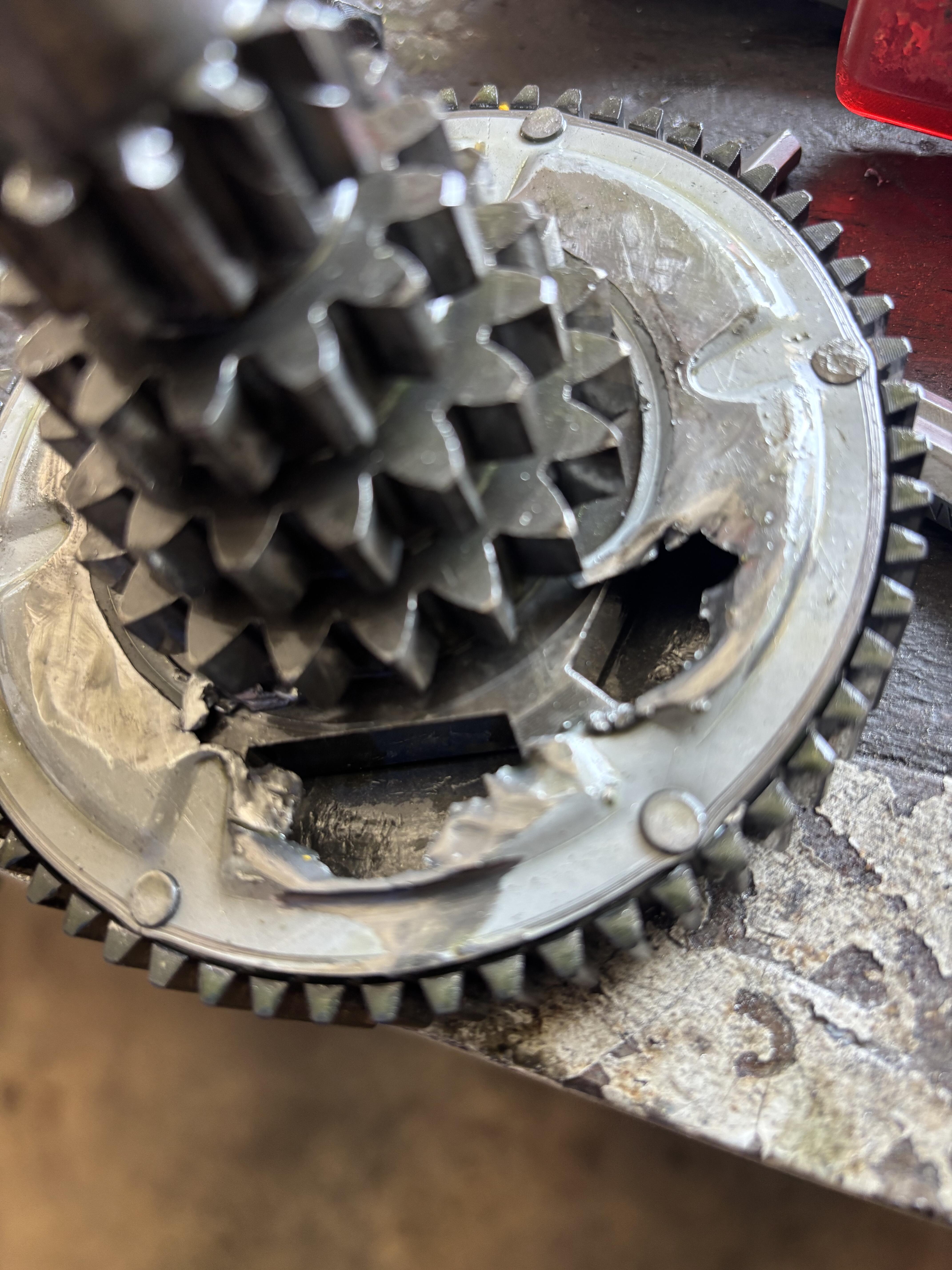

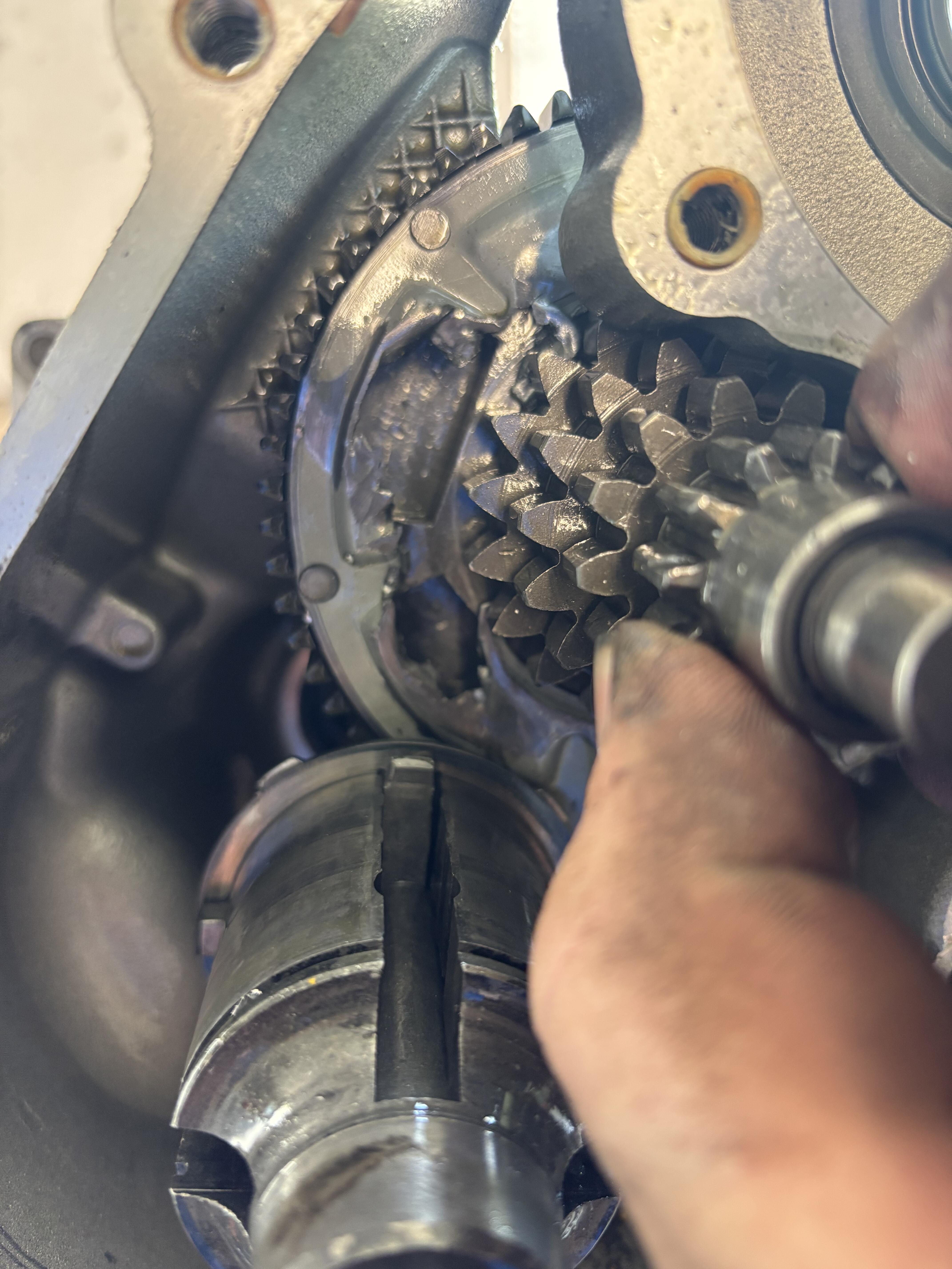

Aber nach der heutigen Probefahrt hatte ich komische Geräusche aus dem Motor.

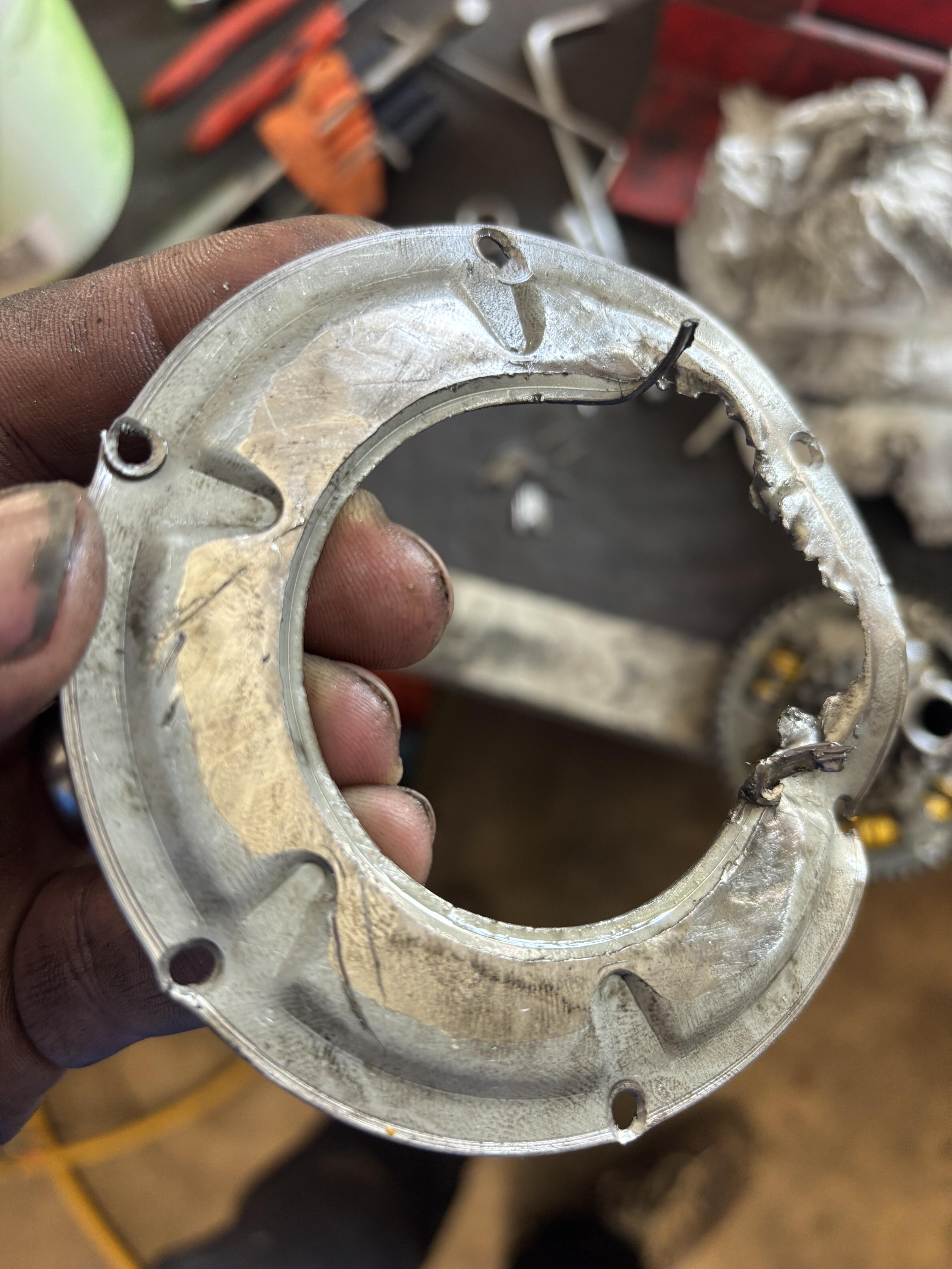

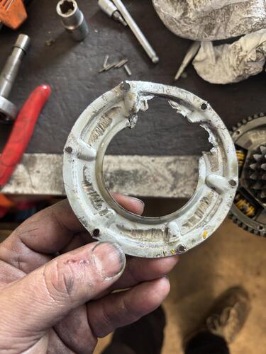

Hab dann den Motor zerlegt und folgendes vorgefunden.IMG_0066.thumb.jpeg.e1c8f545b4d0de8913d5fbde62a6cc77.jpegIMG_0067.thumb.jpeg.714e5a274d9185dddd0e9bfb9243529f.jpegIMG_0068.thumb.jpeg.617efda34a2c3b140f0da4eb03914971.jpegIMG_0069.thumb.jpeg.0df06e57d7a74828e3898f92e4cd4191.jpegIMG_0070.thumb.jpeg.1659c1a7d9c63384ff625651307c771e.jpegIMG_0071.thumb.jpeg.a2a0fd8af5450cea46d9ec8e935de50f.jpeg
Das ganze ist ca. 3000km gelaufen, mit ca. 35ps
Was empfiehlt sich jetzt da zu verbauen?
Overrev Federn braun
wo ist der Rest vom Schützenfest? Verteilt?
Sonst noch Schäden?
Bearbeitet von zimbo
vor 1 Minute schrieb zimbo:
Sonst noch Schäden?
Die zwei Federpaare die es rausgedrückt hat, wurden gut zerkleinert. Aber am Getriebe selbst und auch sonst, kann ich keinerlei Schäden erkennen. Die Lagerung vom Primär werde ich aber trotzdem erneuern. Und natürlich die Simmerringe.
Welcher Rep-Kit war das mit den doch recht hohen Wölbungen?
Das weiß ich leider nicht, da ich den Motor nicht gebaut habe. Mir kommt es auch so vor, als hätte das der Erbauer dünner geschliffen.
Was hätte da geringere Wölbungen?

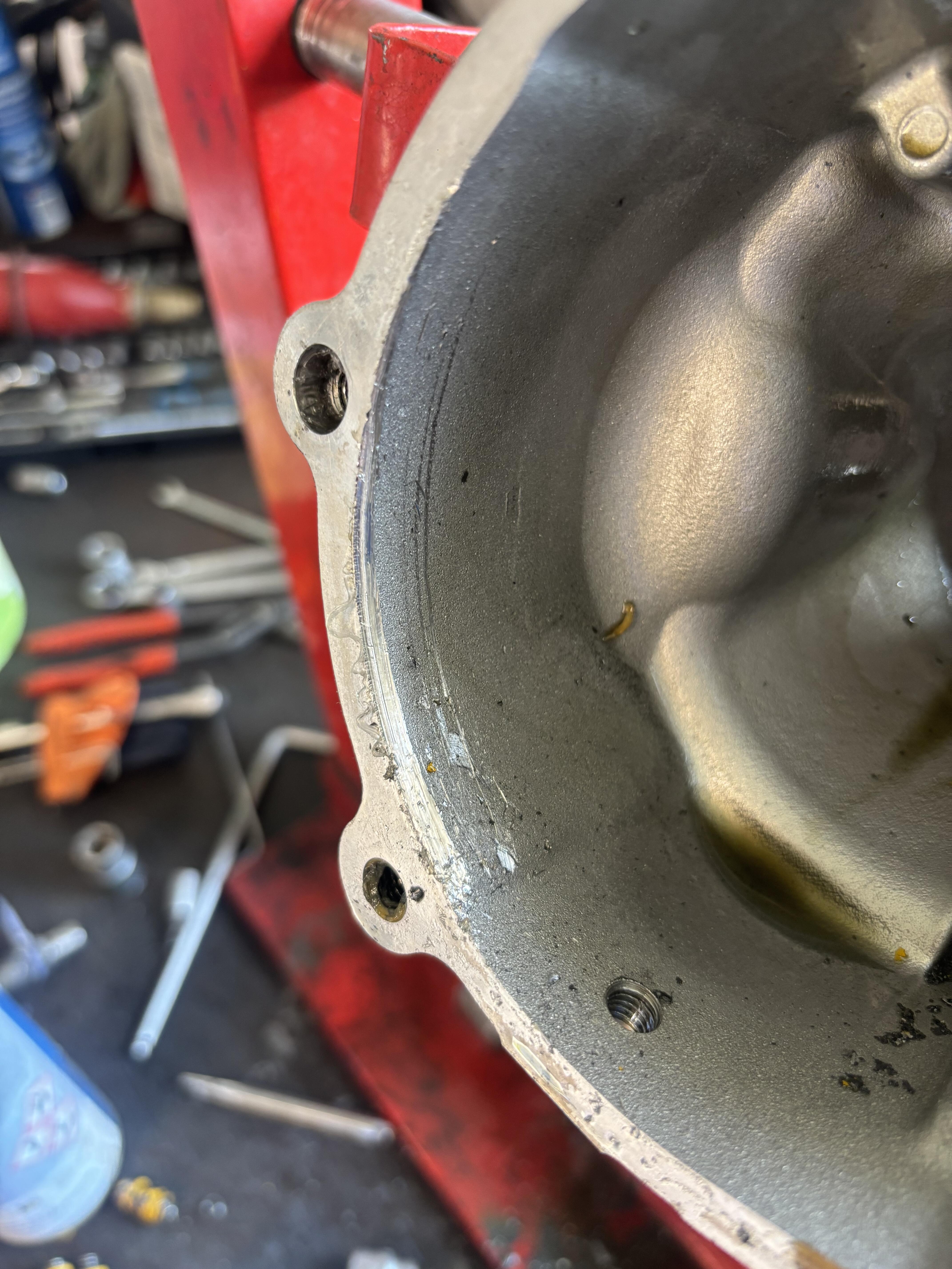

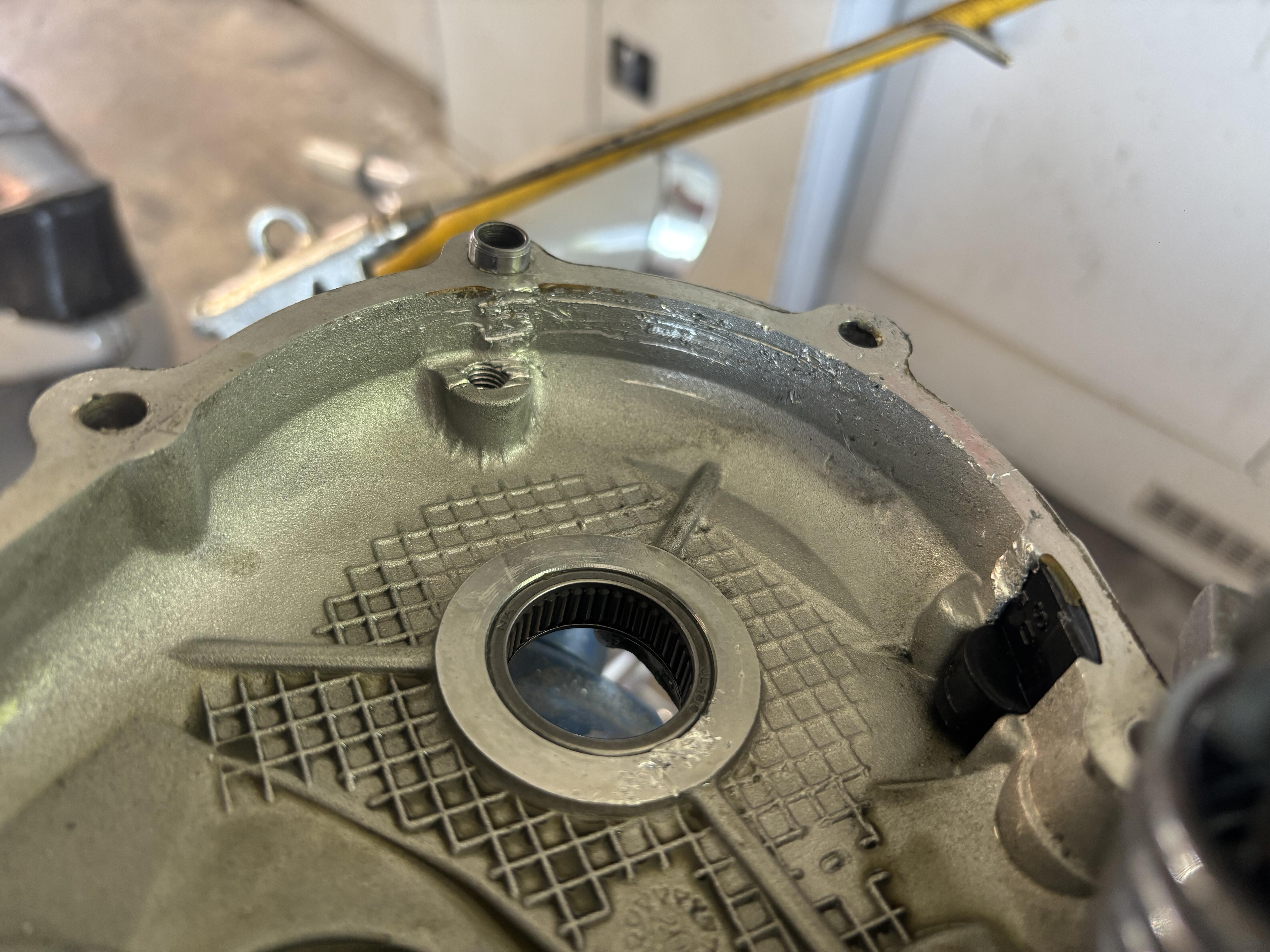

Am Gehäuse sieht man natürlich Spuren der durchgewanderten Teile, was ich aber nicht als kritisch sehe, das werde ich bisserl glätten und gut ists.IMG_0072.thumb.jpeg.b1bc3b2694e7cb53e9a0939290ae14ff.jpegIMG_0073.thumb.jpeg.f95f3902d0f100e92183cbd8507bf540.jpeg
vor 2 Minuten schrieb zimbo:
Dann muss ich da aber den Aussendurchmesser Bearbeiten, oder?
Weil durch das 62er Primärzahnrad sollte der Aussendurchmesser 104mm betragen.
vor 17 Minuten schrieb zimbo:
Von der Optik her würde ich sagen, dass es das DRT für 62zger Primär ist.
https://www.sip-scootershop.com/de/product/reparaturkit-primaer-drt-fuer-drt-primaer-z-62-fuer-vespa-125-gt-gtr-super-vnc1t-11001-ts-150-gl-sprint-v-super-160-gs-180-ss-rally-px80-200-pe-lusso-cosa-t5_16069400
vor 3 Minuten schrieb Hockl:
Ja der Aussendurchmesser, innen sollte es aber gleich sein. Sonst würde ja der Tannenbaum nicht passen
Ja klar, innen wird passen.
Dann da ringsrum 1mm wegnehmen.
Möchte natürlich nicht den gleichen Fehler nochmal einbauen.

Krasse Primärzerlegung, war dann mit mit dem Spalten eine Weise Entscheidung
vor 44 Minuten schrieb SaltNPepper:
Wer oder was soll das denn da herein drücken? Das „Drücken“ kommt erst wieder wenn der Fahrstuhl hoch fährt. 0,6 mm mehr am Fuß statt am Kopf macht jetzt nicht wirklich einen anderen Motor aus.
Naja, ich kenns so, dass sobald der Kolben nach unten geht, im Kurbelgehäuse ein Überdruck entsteht und sobald die Überströmer und der Boostport öffnen, das Frischgas reingedrückt wird…
Ja das Spalten war sicherlich richtig, hatte an der magnetischen Ablasschraube viele Späne und auch größere Metallteile, von daher hab ich da nicht lange gezögert und gleich den Motor zerlegt…
