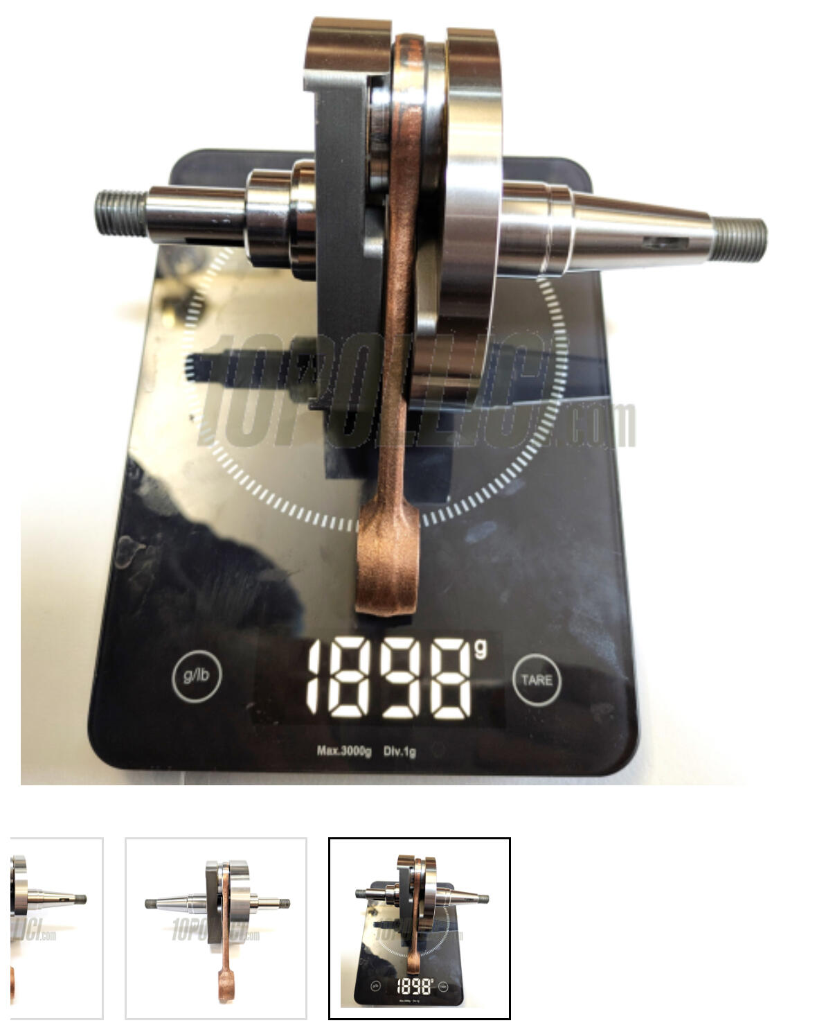

Ich sehe das genauso. BGM Wellen sind schon recht gut und fahre Sie selber. Was mir sehr gut gefällt ist das Sie wenig Innenlagerring Vorspannung auf das Kupplungslager haben. Somit ist gewährleistet das die Lagerluft auch korrekt ist. Ich habe schon einige Wellen gehabt wo der Lagersitz etwas zu groß war und das Lager zu stramm lief. Rundlauf war nach Überprüfung auch recht gut und musste nur minimal mit dem Kupferhammer Korrigiert werden, hatte dann 0,01 auf der Messuhr.
Das einzige was man ändern könnte wäre das Außenmaß der Drehschieberwange das könnte minimal größer sein . Ich hatte bei mir 0.07 am Drehschieber gemessen was vollkommen außreichend ist . Es variiert natürlich und muss gegebenenfalls angepasst werden . Ich verstehe auch nicht warum man da nicht mal 2 Welle anbietet mit unterschiedlichen Wangenmaß um die Unterschiedlichen Toleranzen am Motor anzupassen . Was ich auch gut finde das die BGM Wellen recht schwer sind . Was ich ganz Spannend finde sind die neuen W1R Wellen für Drehschieber . Sehr  schwer und mal ein ganz anders Wangenkonzept . Was mich aber richtig ärgert das ist das man wirklich alles heute überprüfen muss bevor man was einbaut, Hersteller unabhängig.
Ich muss da mal wirklich den Tuning Shops aus dem Simson Bereich ein Lob aussprechen ob jetzt Langtuning oder
RZT Tuning . Bevor die was verschicken wird wirklich jedes Teil vermessen und Kontrolliert. Mein Sohn macht viel mit Simson da gibt es solche Problem kaum. Man Kauft dort was verbaut es und es passt und läuft. Und die Einbauanleitung sind wirklich sehr gut selbst wenn es um Einstellungen geht . Auch wenn das Offtopic ist muss das mal gesagt werden . Ich frage mich warum die Vespa Shops das nicht können .IMG_1452.thumb.jpeg.b0c3be09514147c682f5898a4f38bcec.jpeg
Die neue W1R Welle für Drehschieber
