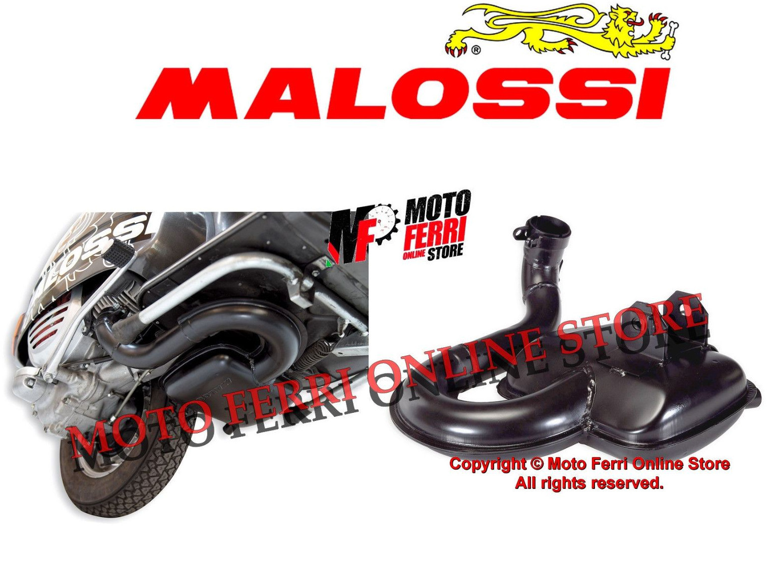

ad malossi box auspuff
das ist scherzauktion auf ebay von motoferrionlinestore
der artikel ist erst im oktober erhältlich
aber hauptsache schon im august heisse luft verkaufen
storniert.
