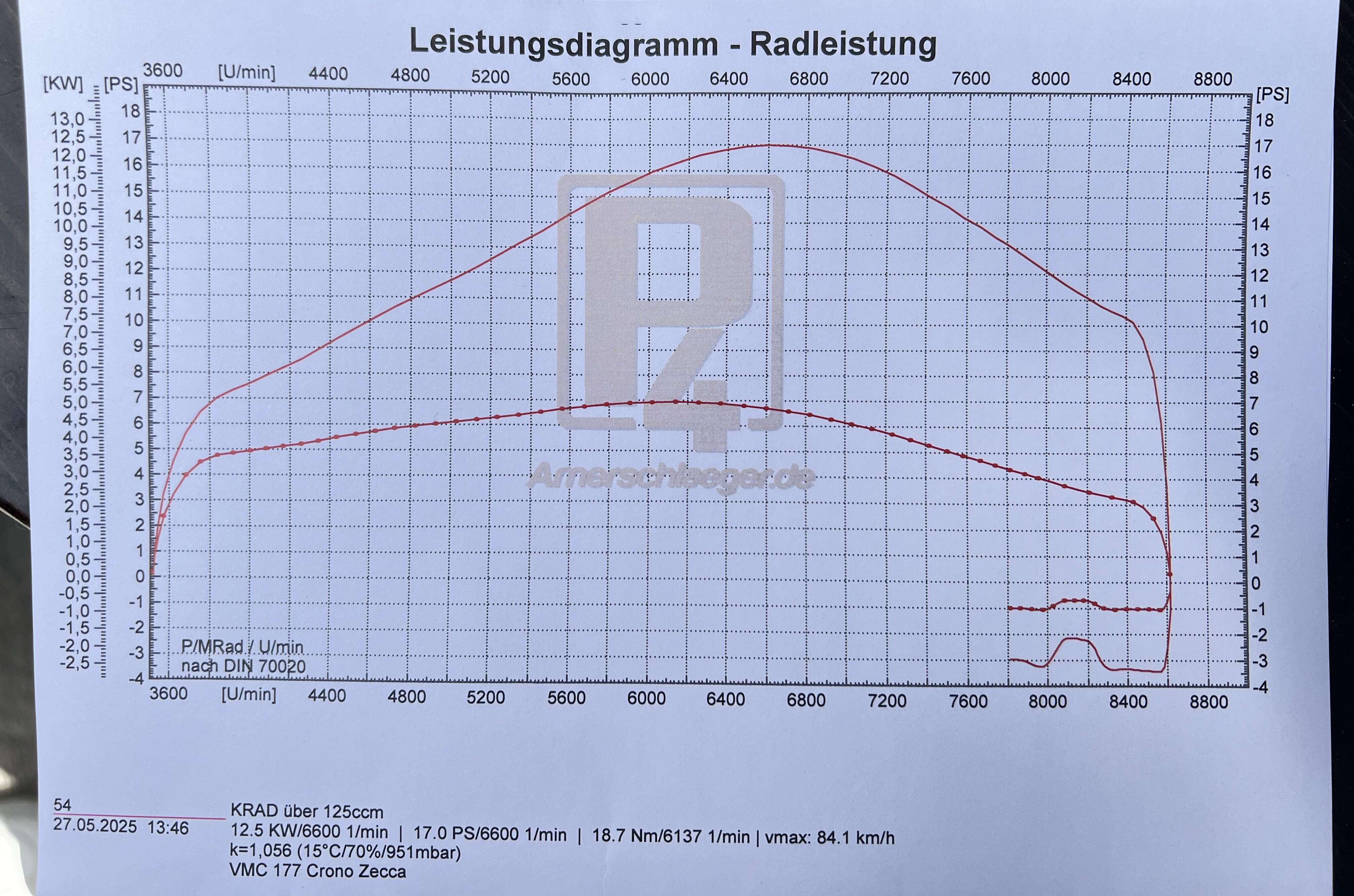

War heute endlich auf dem Prüfstand,
dieser erstellt sogar auf Wunsch ein TüV, welche für Eintragungen verwendet werden kann.
17.0 ps Rad und 18.7nm
sip Rennkurbelwelle 57mm
stelvio
venturi / airbox
polini Box
danke für eure Unterstützung! Ps: beim Blatt fehlt rechts die NM Skala.
