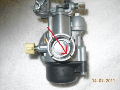

Hat jemand zufälligerweise einen Filzdichtring für den Ansaugstutzen für einen 16er Vergaser für ne PK50XL am Lager? :satisfied:
Irgendwie läuft mein Kleinroller trotz neuem Nummerschild nicht ordentlich und ich vermute, dass er irgendwo da Luft zieht.
Vergaser ist sauber aber er läßt sich nicht einstellen, hat keinen Leerlauf und wenn er läuft, kommt er mit der Drehzahl nicht mehr runter.
So ganz habe ich aber leider auch noch nicht verstanden, wo der genau sitzen soll...

Die XL hat doch eigentlich keinen Flitzring mehr, oder erinnere ich mich da falsch?
Mach mal den Vergaser runter und schau mal nach der Ohrringsnut:

Sachtest du nicht, dass du 'nen O-Ring im Vergaser hast? Dann ist der Filzring nicht nur überflüssig, sondern auch eher schädlich.
O-Ring kann natürlich auch Fratze sein, würde den einfach mal tauschen.
Dichtung ASS zu Gehäuse ist neu und vorher gefettet? Wellendichtring LiMa-seitig ist neu und gut?

Irgendwie bin ich verwirrt. Den Oring habe ich. Aber SIP und Konsorten sagen, dass der Filzring auch auf die XL gehört. Entgegen Dir und Spider :-)
Und diese Stutzenhülse muss doch auch auf dem eigentlich Stutzen abgedichtet sein, oder?
So wie ich das jetzt verstanden habe, klemmt der Vergaser ja nur auf der Hülse und nicht auf dem eigentlich Ansaugstutzen.....  :wacko: Und dann kanner ja lustig dazwischen Luft ziehen. Der O-Ring vom Vergaser dichtet ja nur zu Hülse ab.
Edit sagt grade: Ich mache mir zuviele Gedanken. Ich bau den Vergaser jetzt noch mal auseinader und checke erstmal die Schwimmernadel. Vielleicht läuft der auch einfach immer über.

Nee. Ohr- und Flitzringfunktion hier (schrub mal jemand aus dem GSF, wenn ich mich recht erinnere). Wobei die nachträglich eingebrachte Flitzring-Position falsch widergegeben ist.
TIP TOP!!!
Sowas hat mir die ganze Zeit gefehlt :-)
Danke! Jetzt weiss ich endlich mal, wie das innen aussieht und begreife das endlich mal  :-)
Die falsche Filzringposition hat sich wohl jemand aus den Explosionszeichnungen abgeguckt. Da ist er immer HINTER dem Stutzen abgebildet.
Jetzt verstehe ich auch das Thema  O-Ring und Filzring.

Wie du aus bobcats Zeichnung (von dem stammt die, wenn ich mich recht entsinne) sehen kannst, würde ein Filzring im Falle des O-Ring Vergasers dazu führen, dass dieser nicht weit genug aufgeschoben werden kann, um über den O-Ring zu dichten.
Und auf Fremdaussagen würde ich echt nicht viel geben. Zumal schon durch Aus- und/oder Einbau des Motors etwas in Mitleidenschaft gezogen werden kann. Einmal mit dem montierten ASS irgendwo angestoßen, schon kann es sein, dass der nicht mehr dichtet zum Gehäuse hin. Hat ja 'nen ordentlichen Hebel bis zu den Stehbolzen.

O-RIng hab ich ausgetauscht. Ist jetzt richtig dicht. Sitzt auch tief genug drauf der Vergaser. Ansaugdichtung am Zylinder getauscht. War noch orig. Schwimmernadel auch neu und sitz sauber gemacht. Läuft immer noch nicht. :-( Keinen Leerlauf und dreht sich dann, wenn er läuft, quasi von alleine tot. Ich tippe mal ganz doll auf Nebenluft.
Bevor ich den Goof gebe, will ich selber noch mal was probieren :-)
Thema Zylinderfussdichtung. Da isser in bisschen nass drum rum. Aber eigentlich kann das ja nicht zu Falschluft führen, oder? Wenn ja, bekomme  ich den Zylinder runter ohne dne Motor auszuhängen? Und gibts n Trick, wie man die Zyliderhaube ganz runter bekommt? Ich brech ich mir da die Finger dran und kann die nur so hochbiegen.
Wedi Lima: Kann man den von aussen tauschen? Lüfterrad hatte ich noch nicht runter.
Und wenn das alles nix hilft bekommt ihn Goof :-) :-)
