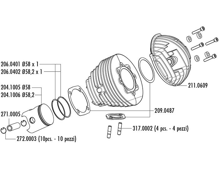

gibts den kolben irgendwo einzeln? bei sip und co hab ich ihn auf die schnelle nicht gefunden.
Nein, aber im Polinishop in Deutschland müsste es welche geben. Zumindest gibt es die Ringe da. Schau mal auf die Artikelnummer die im Blatt in der Verpackung dabei war.

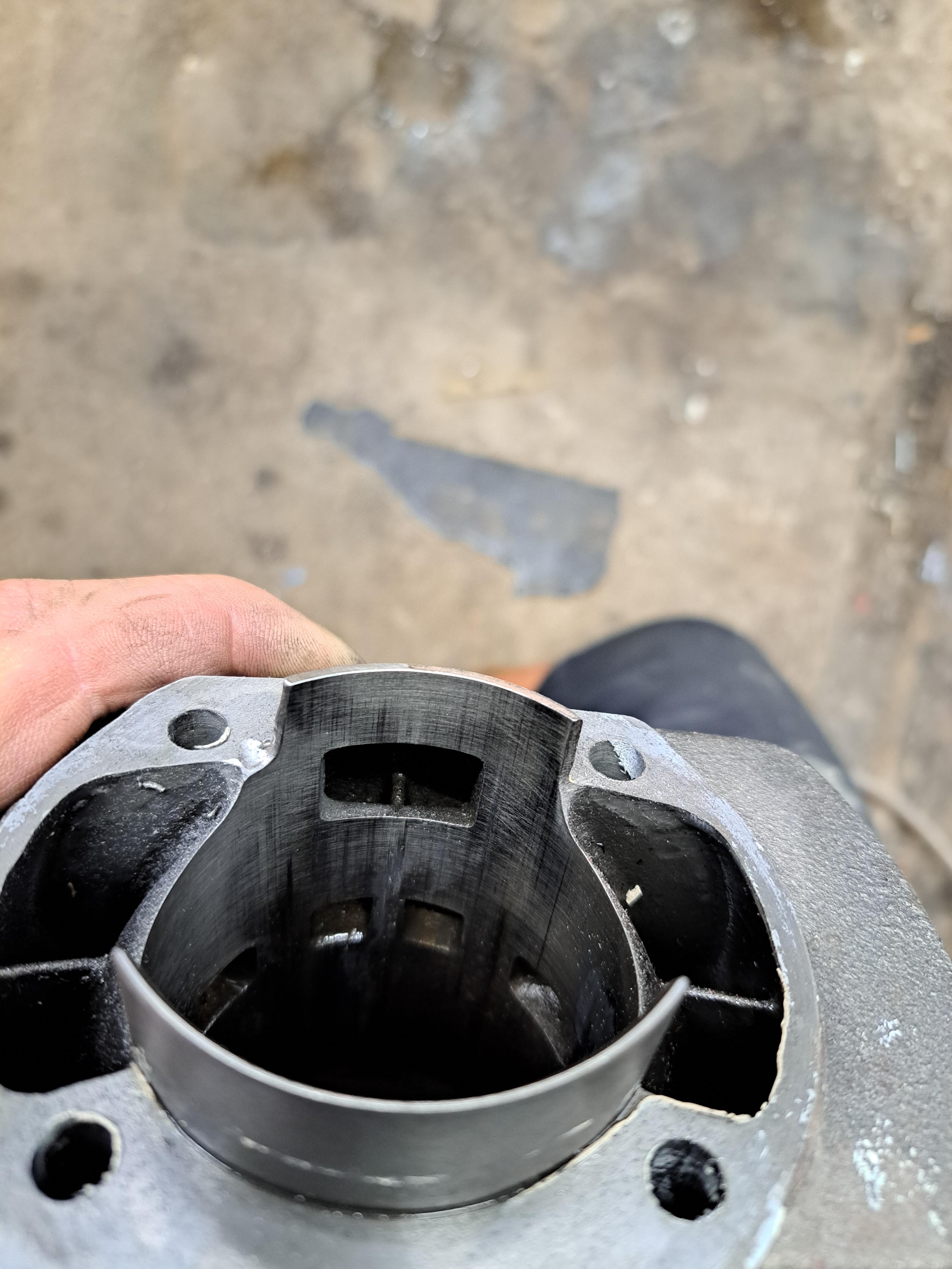

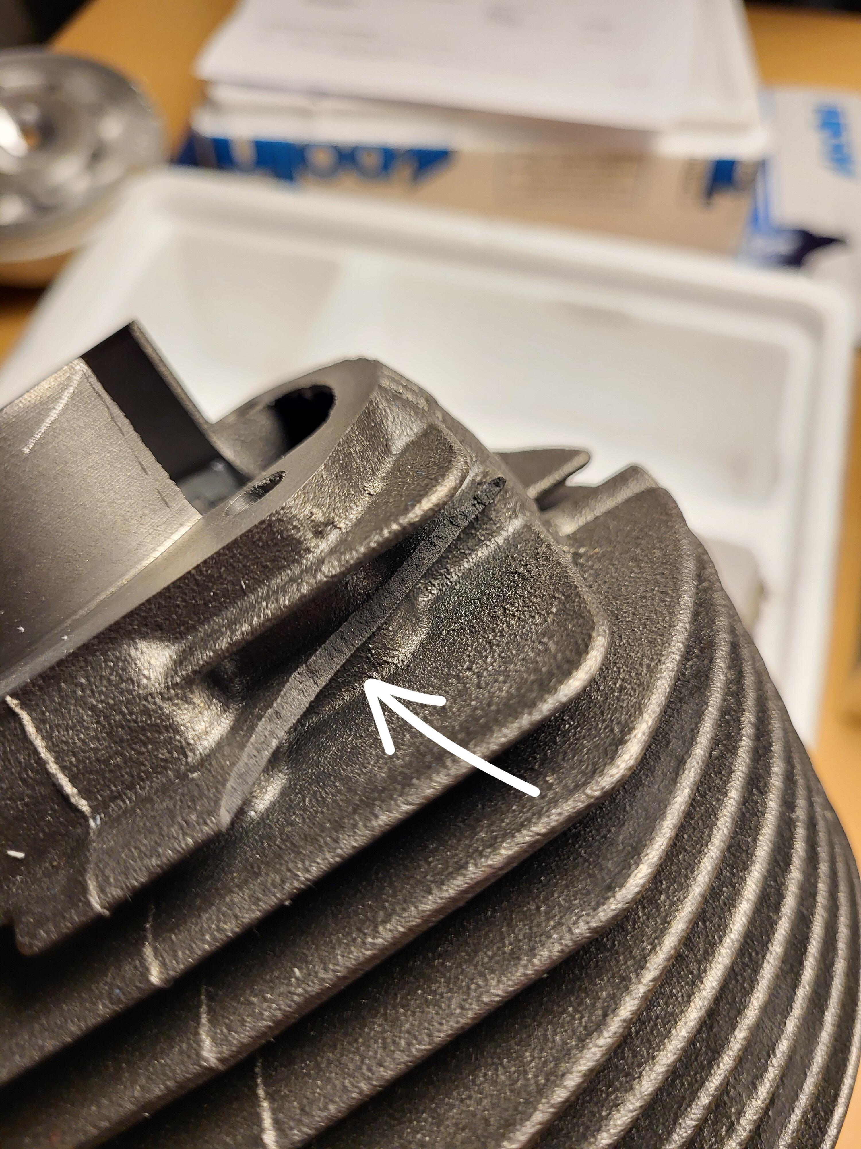

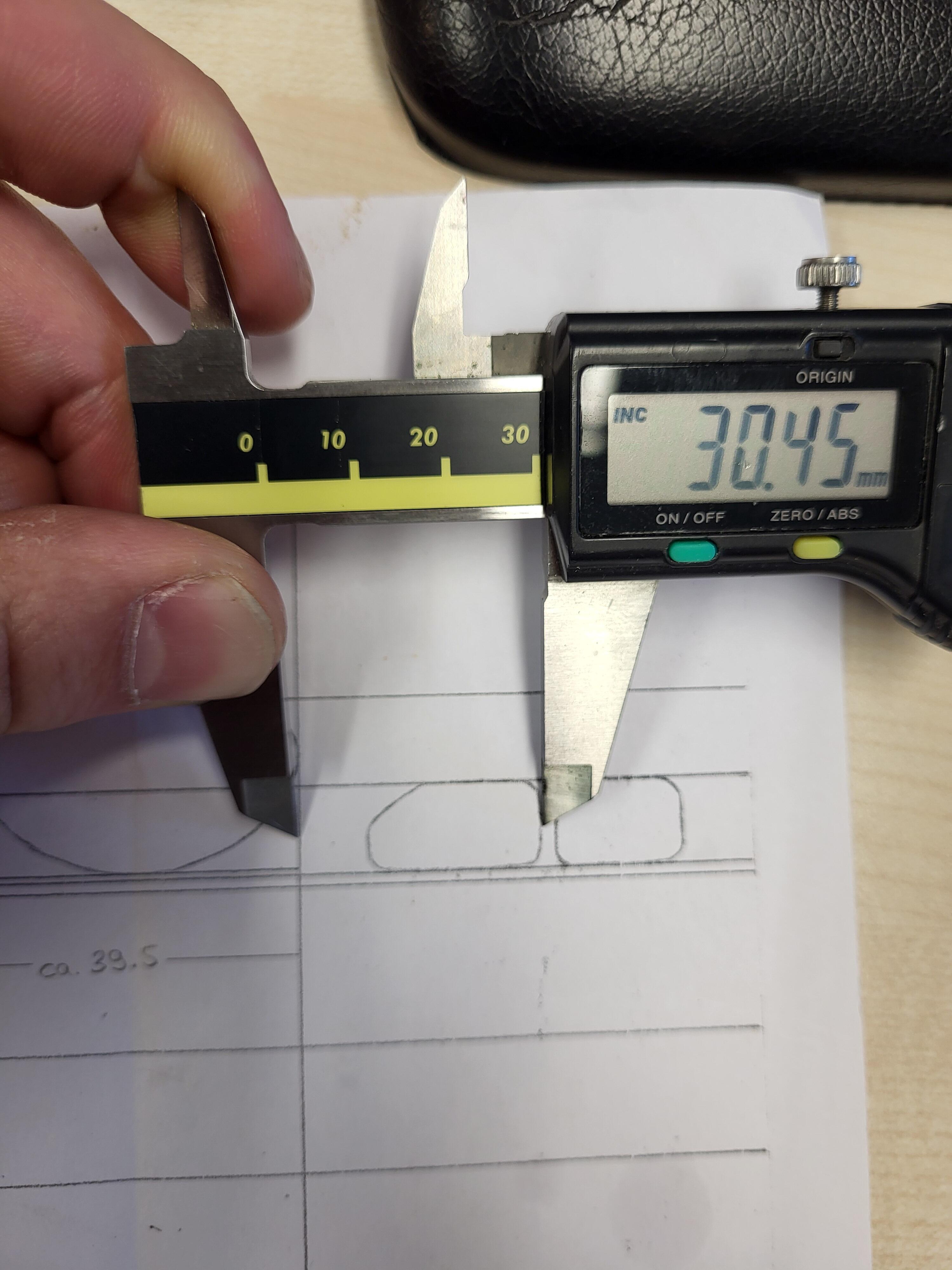

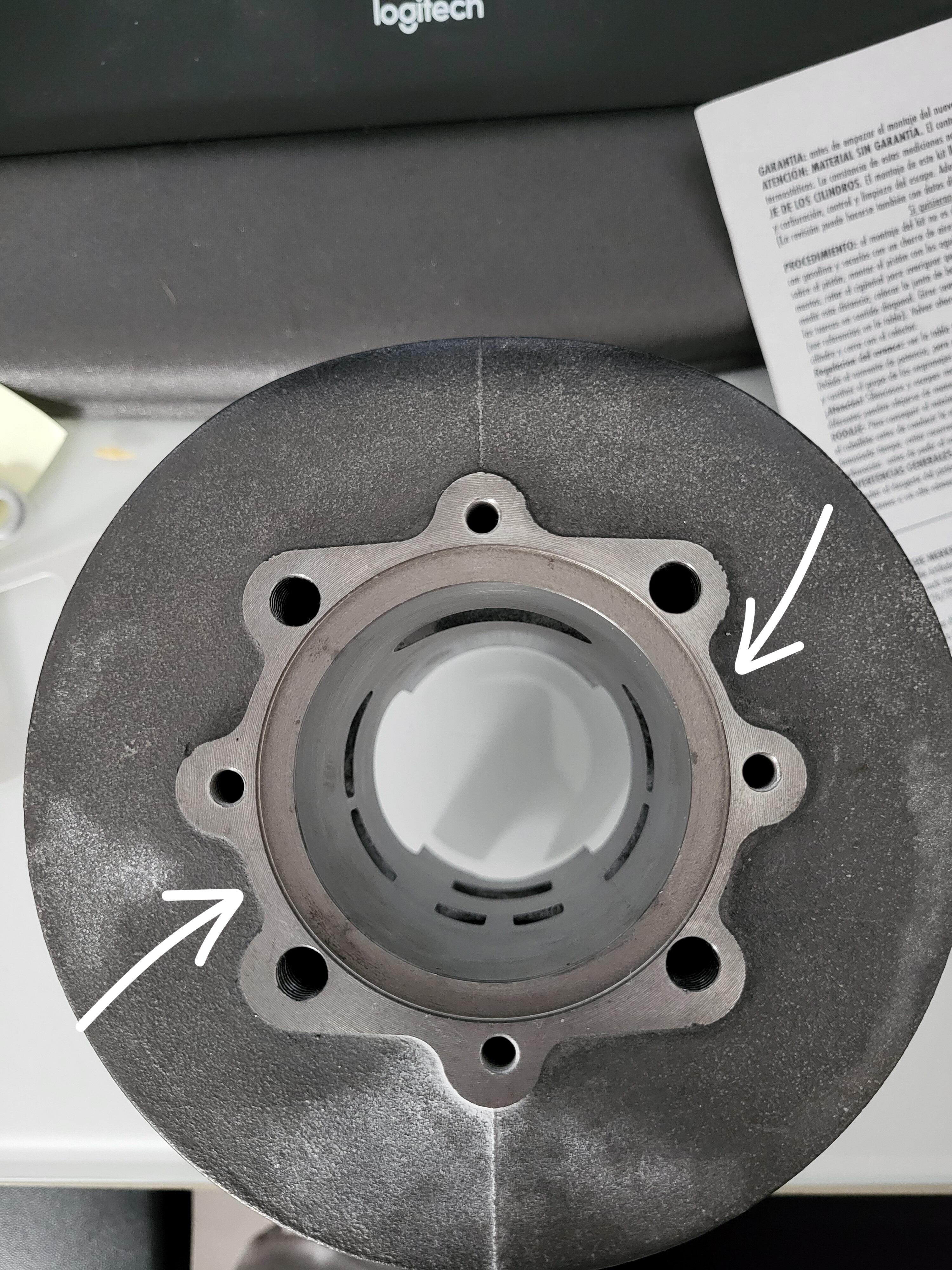

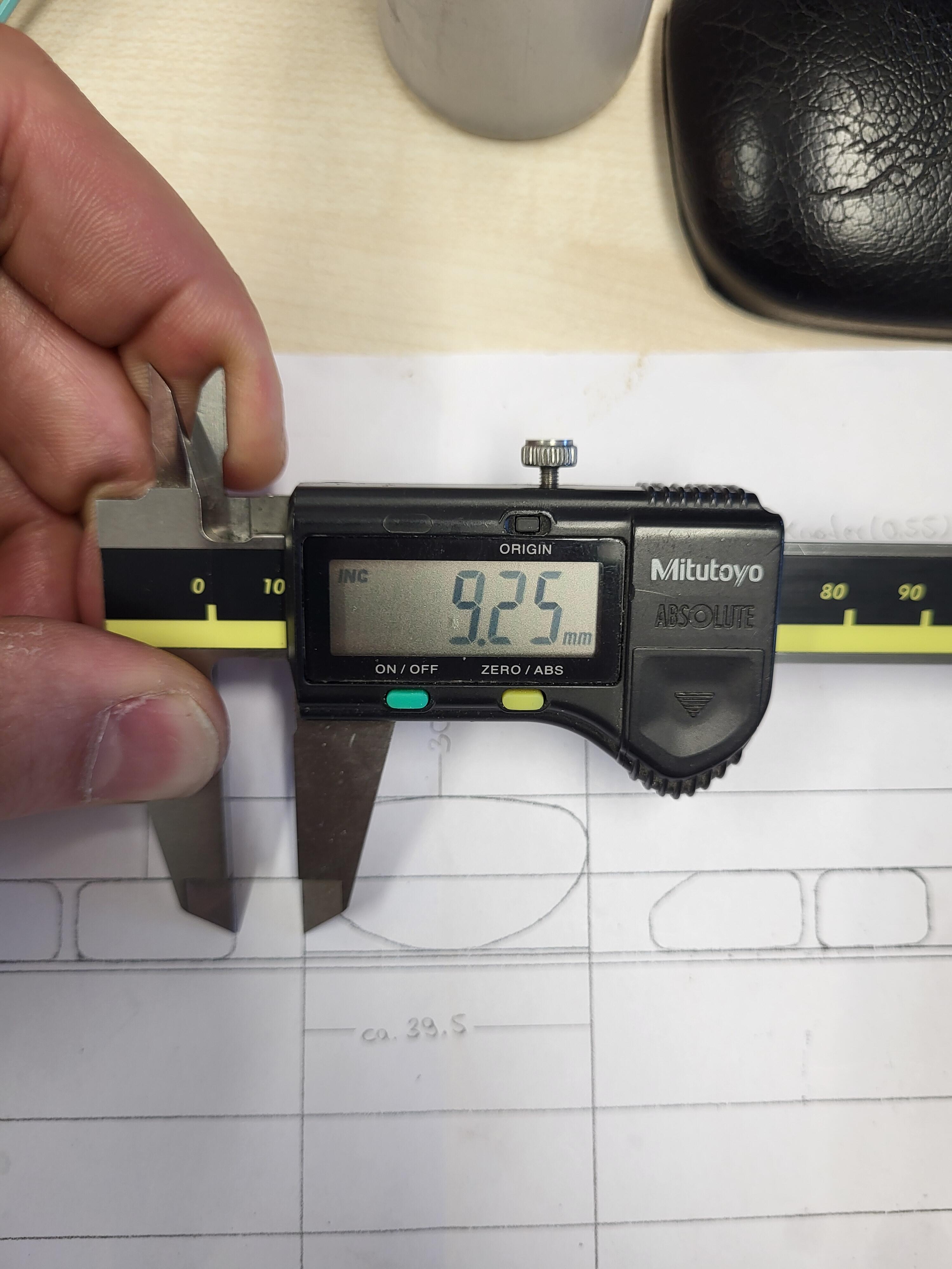

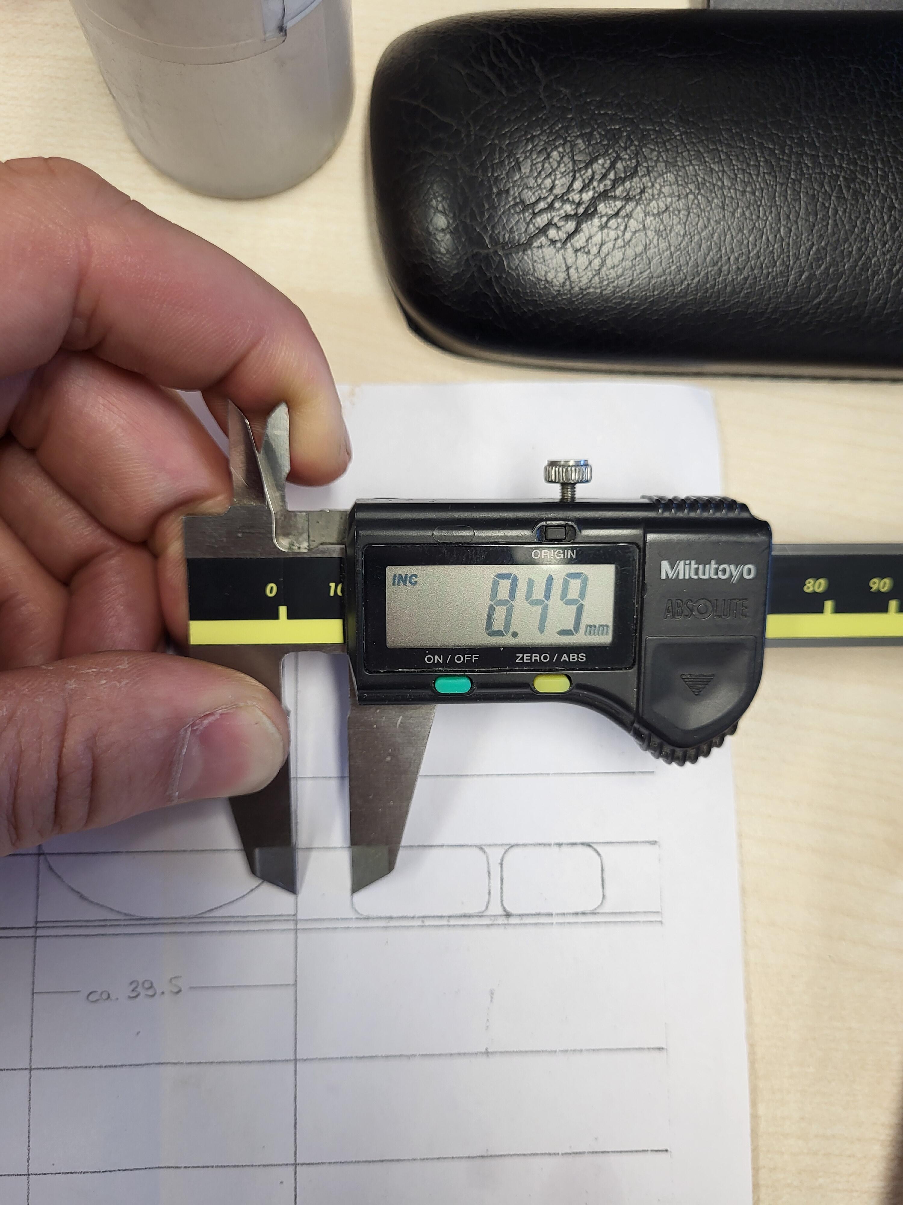

Folgende Sachen sind mir zum Zylinder negativ aufgefallen, was teilweise auf eine erschreckende Qualitätssicherung bei Polini zurückzuführen ist. Ich hoffe ich hatte Pech und bin ein Einzelfall...
1. Zylinder (Rohling außermittig bearbeitet)
  • Confused 1

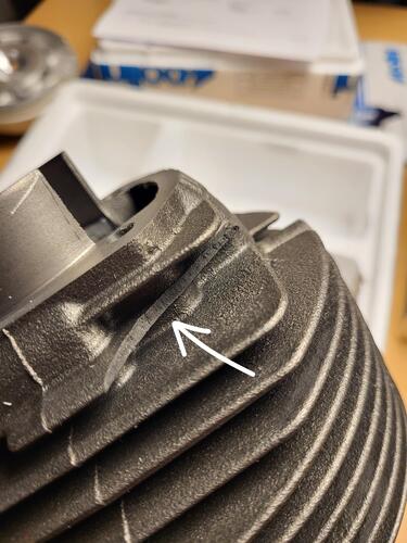

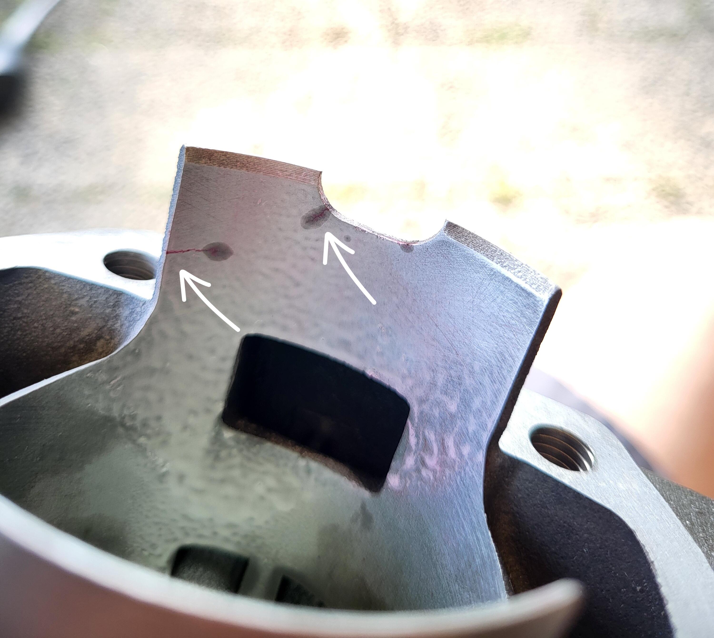

2. Zylinder (äußere Schäden / Riss im Zylinderfuß)
Der Zylinderfuß ist aufgrund der Unterschiede im Honbild schon bei der Bearbeitung defekt gewesen oder dabei beschädigt wurden. Der Teil der Kühlrippe war auch nicht im Karton, also auch schon bei Polini rumgeflogen. Geht trotzdem so an den Kunden...
Bearbeitet von Jonas B.

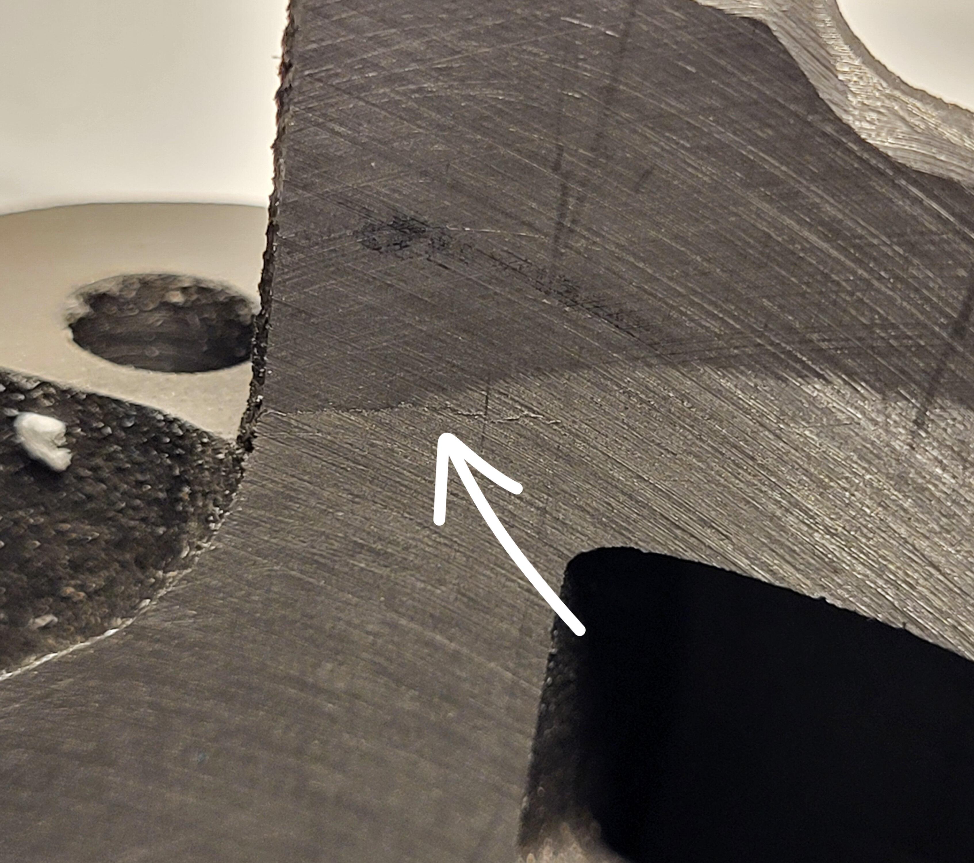

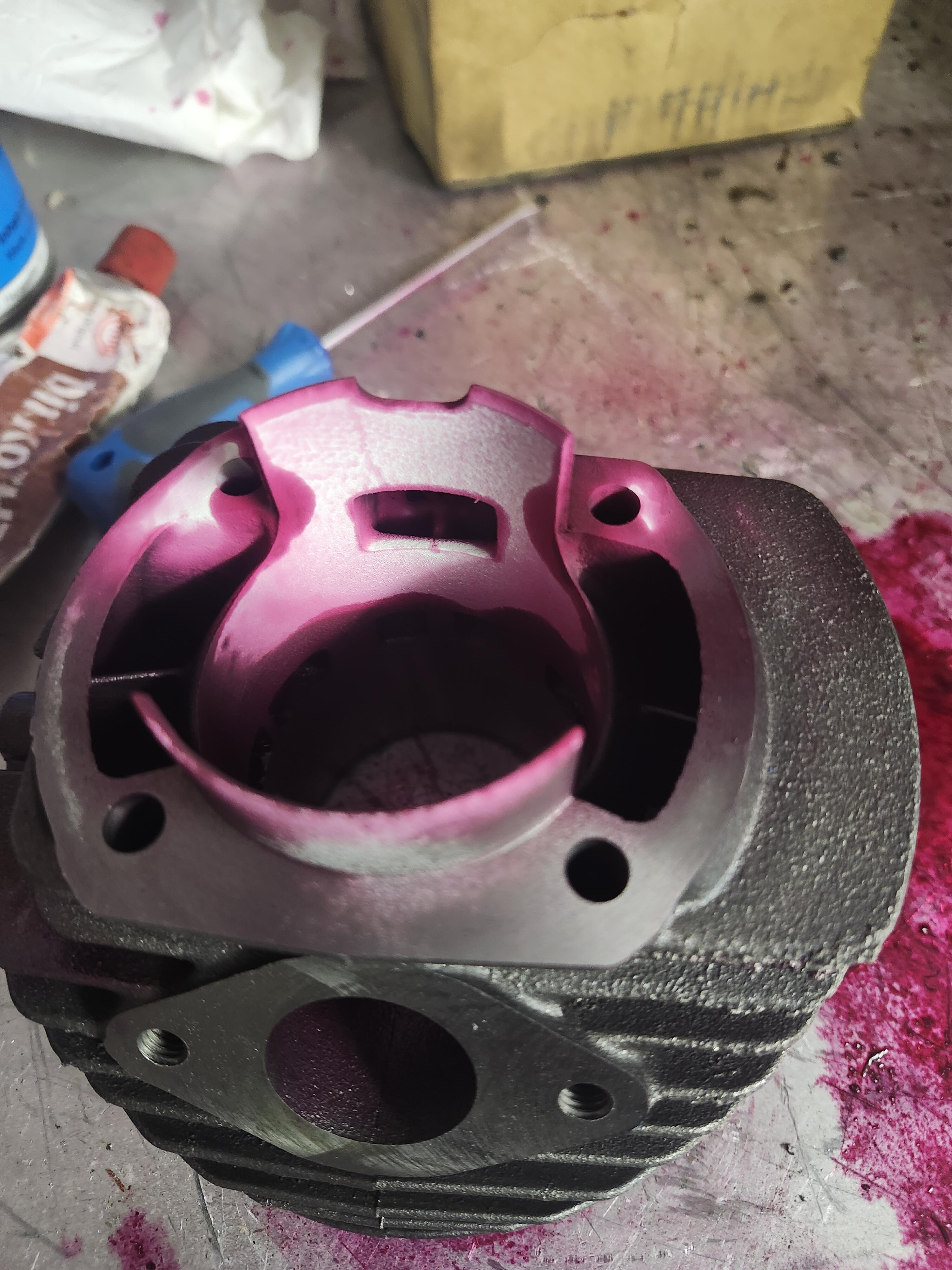

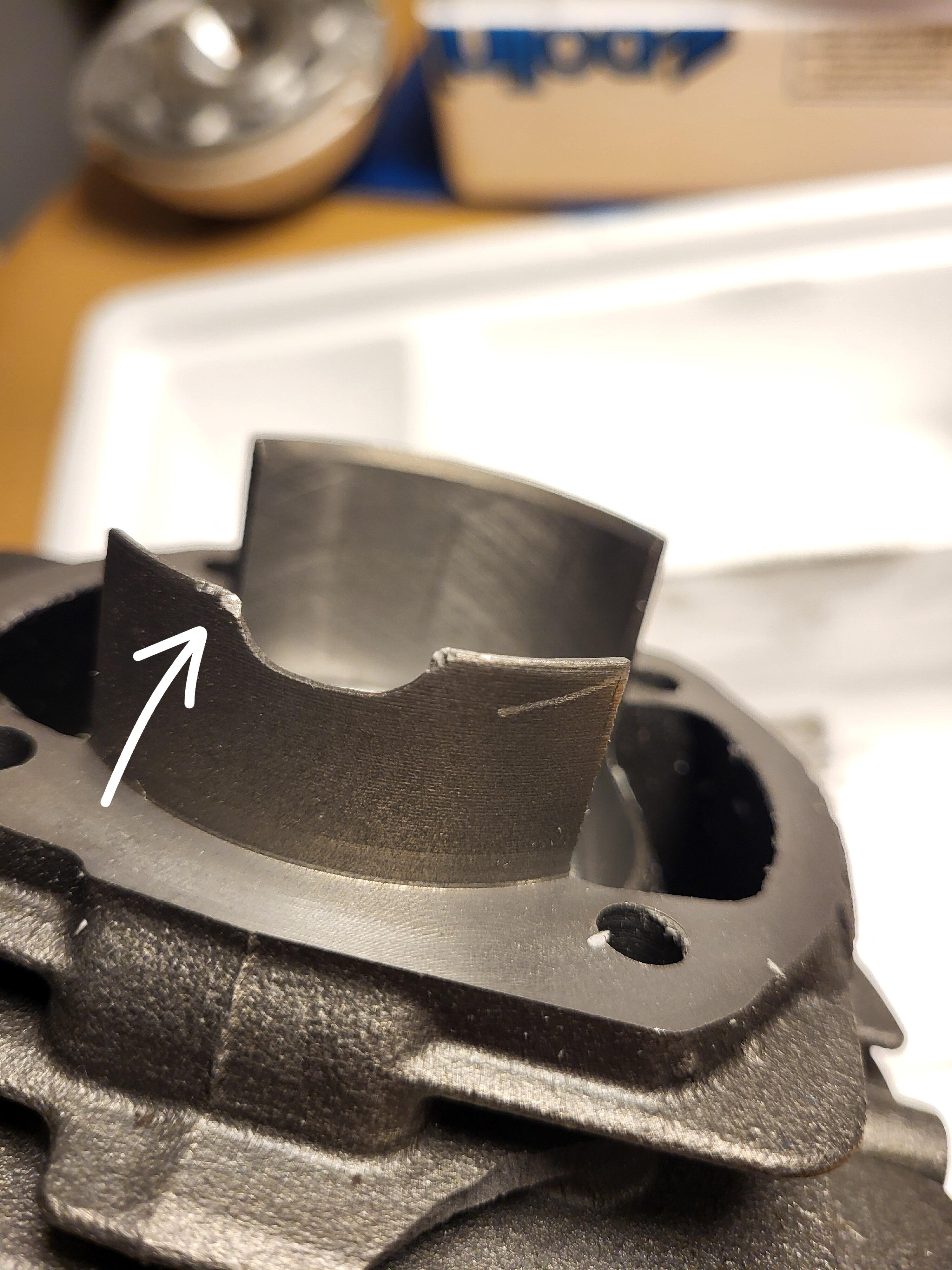

3. Zylinder (Harriss im Hemd)
Denke das ganze ist aufgrund der Verpackungsart von Polini beim Versand passiert. Alternativ auch beim Bearbeiten?
Schaden fast nur mit Risspray sichtbar zu machen.
Zylinder Nr.2 (war eigentlich nur als Ersatz für mich) wurde bereits reklamiert und getauscht. Dafür gab es Zylinder Nr.3 :wacko:
Zylinder Nr.1 ist für meine Zwecke nicht brauchbar, also ist Zylinder Nr.1 und Nr.3 auch in Reklamation... gucken was daraus wird. Alle Zylinder beim gleichen Händler gekauft. Nervt mich und sicherlich auch den Händler.
Mein finaler Zylinder kommt direkt aus Italien, da war er günstiger. Der ist bei allen "Problemstellen" unauffällig, eventuell hat Polini ja unterschiedliche Bearbeiter.
Fahren würde ich keinen Zylinder mit Riss im Zylinderfuß, egal wie klein dieser ist.

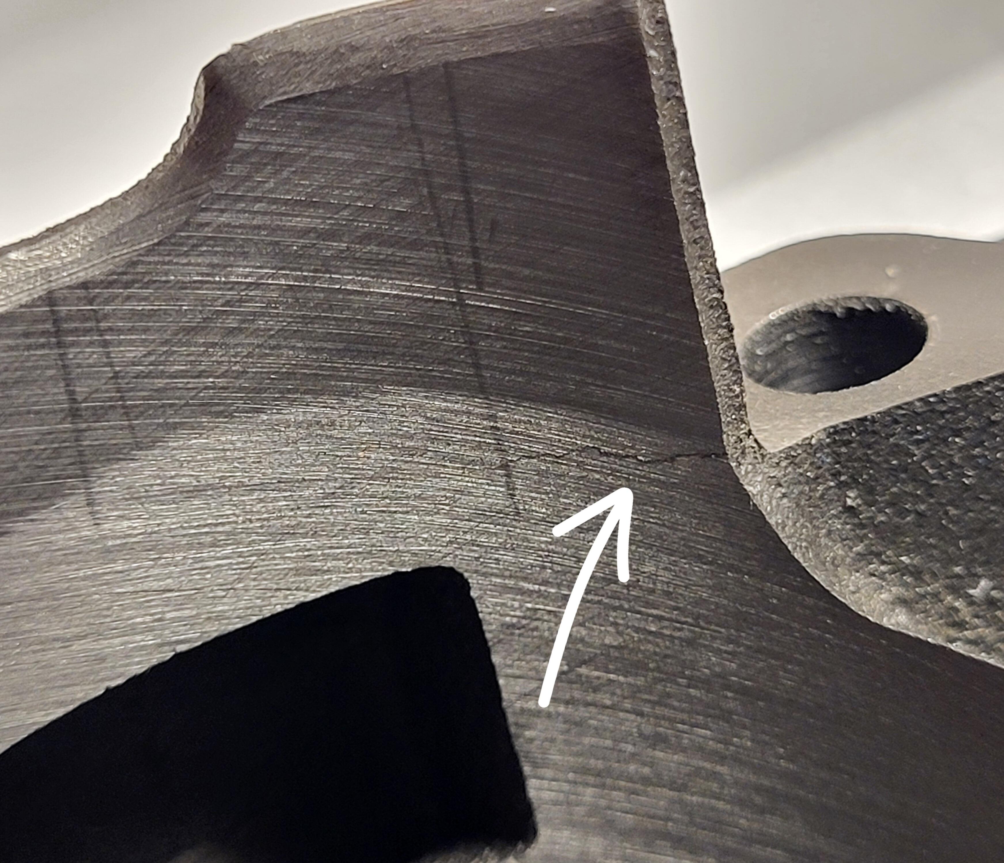

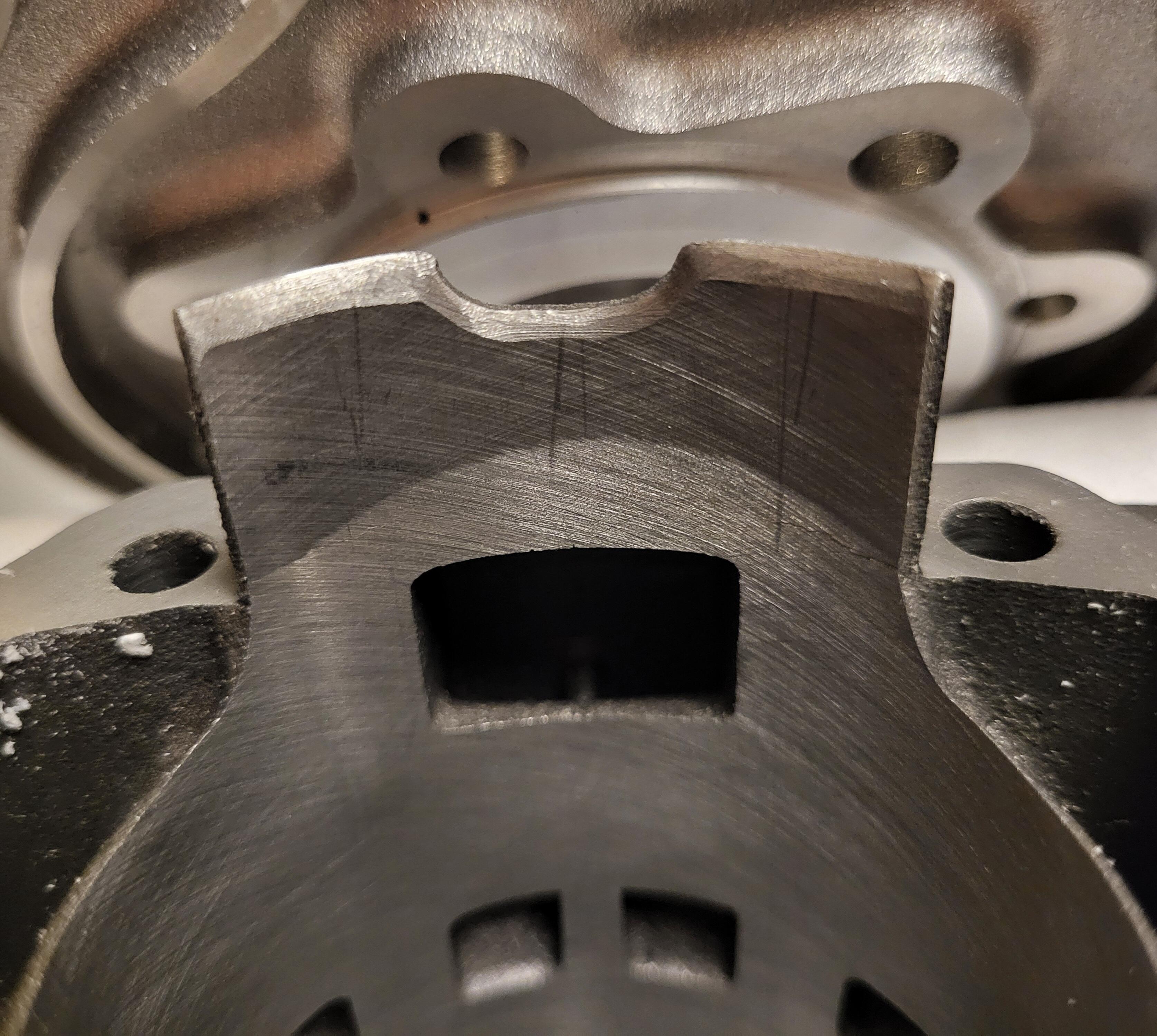

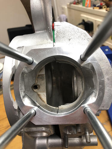

Hallo Leute
Ich hab gerade gesehen dass mein zylinder den selben Riss hat:shit:. Nachdem kommenden Donnerstag eine 10 tägige Tour ansteht bin ich auf der suche nach einer Alternative mit annähernd den selben steuerzeiten.alter polini geht wegen den zu kleinen üs nicht.ist der Alu Evo gleich? Lieber wäre mir eigentlich wieder ein GG.
Danke schon mal:thumbsup:
  • Sad 1
Haltet mich jetzt nicht für doof, aber wenn die Mühle schon gelaufen ist und der Riss, der sowieso im Gehäuse versenkt ist, bis jetzt keine Probleme gemacht hat, würde ich da einfach weiter fahren. Kolbenring kommt sowieso nicht hin. Oder ist der noch Fabrikfrisch?
100km gelaufen, ich befürchte dass der Riss größer wird und wenn was bricht steht ein richtiger Motorschaden an.....also weiter fahren ist für mich keine Alternative
vor 1 Stunde schrieb Lenzi150:
Dann flex das Stück doch einfach weg 😉
vor 5 Stunden schrieb Dr.Tyrell:
Danke, ich hab das Stück jetzt entfernt und werd erstmal so fahren. Hab mir den vmc gerade angesehen. Schaut nach einer guten Alternative aus.danke für den Tipp.Nach der Tour werd ich den zylinder mal ziehen und schauen was sich getan hat. So schauts jetzt mal aus.sollte eigentlich unbedenklich sein wenn der Riss nicht noch irgendwo da ist und doch weitergeht....?
LG. Lenzi
  • Like 2
Das halte ich auch noch für unbedenklich. Ohne die ganze Seite fahren wäre doof. Ich wäre sogar noch entspannt, wenn man quasi die beiden Ecken abrunden würde oben. Quasi Mitte vom Boostport als obersten Punkt und dann nach oben hin abrunden. Aber wenn der Riss weg ist, würde ich das so lassen. Ist ja kaum anders geführt der Kolben an der Stelle.
Bau drauf :cheers:;-)
