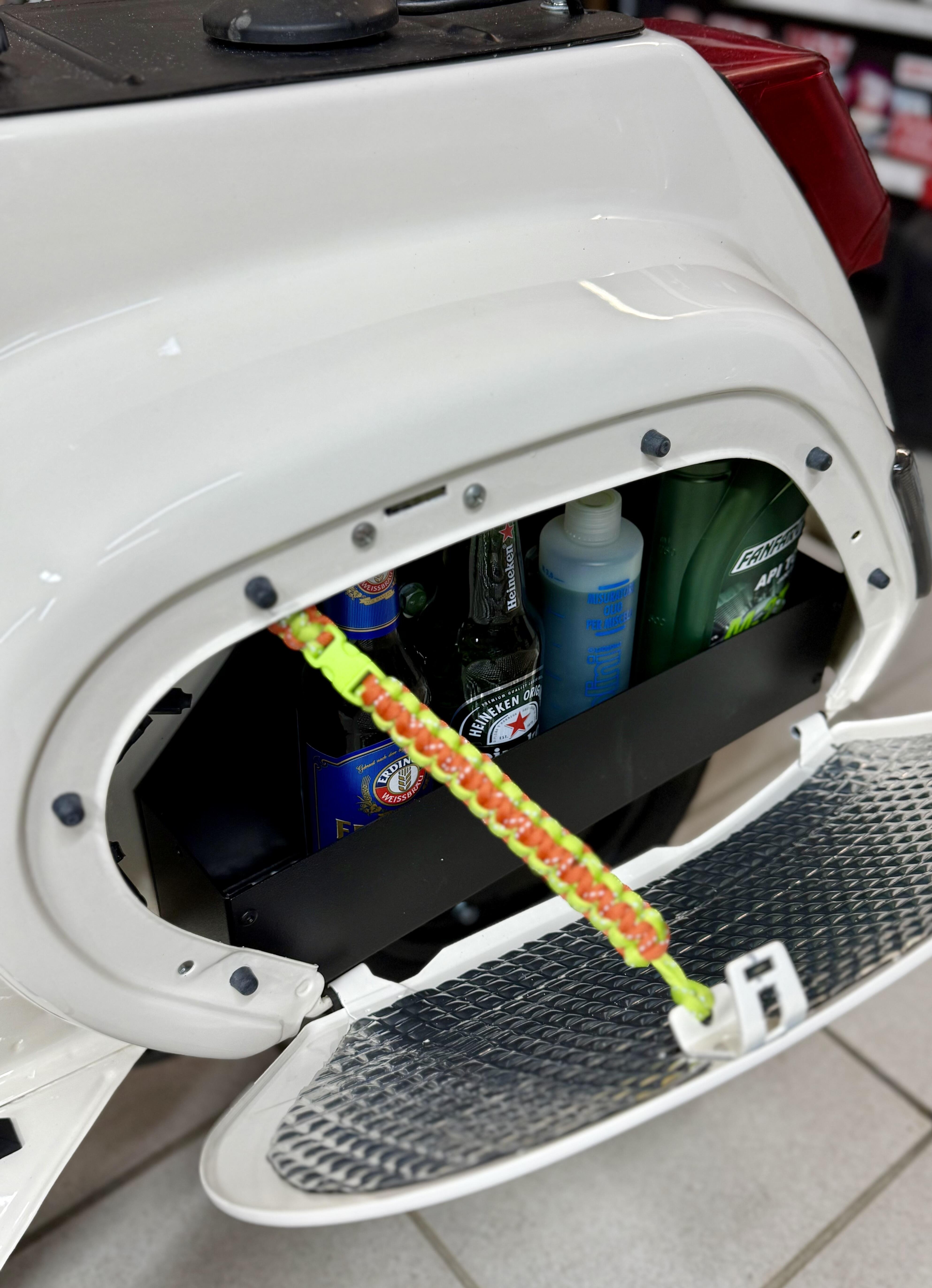

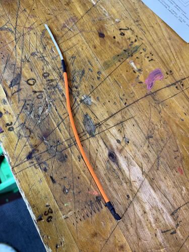

Ich hab die Züge jetzt unten aufgebogen, auf maximal möglicher Länge eine neue Öse gebogen, verzwirbelt und dann noch verlötet.
Das geht sich dann gerade so aus. Der BGM Silk Liner müsste 5-6mm länger, dann wäre das passend. @ScooterCenter Philipp Könntet Ihr das mal beobachten? Die waren bei mir in der längsten Variante zu kurz, die kürzeren gingen gar nicht.

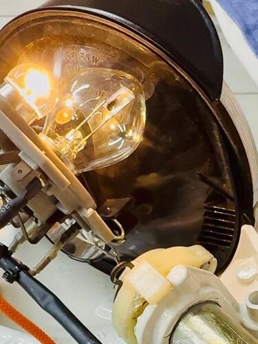

„Tagfahrlicht“ (ein Draht mehr zum Schalter), Lenkkopf zusammen, Öl drin.

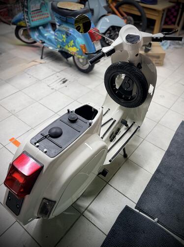

Auch hier ging es, neben der PX, heute etwas weiter. Heckabschluss lackiert und montiert, den Gaser nochmal raus und 2 Fehler gefunden.
A) Die Nebendüse, 38er war immer noch zu, siehe da, schon springt die Kiste an.
B) Lief aber beim kurzen Check, bevor der Schnee kam, arg fett. Also nochmal die HD gecheckt, die verbaute 65er ist ne 71er nach Prüfstiften. Hatte ich vorher nicht vermessen, aber die Abweichung kann ich ja kaum glauben, vielleicht war da mal der Vorbesitzer zu Gange.

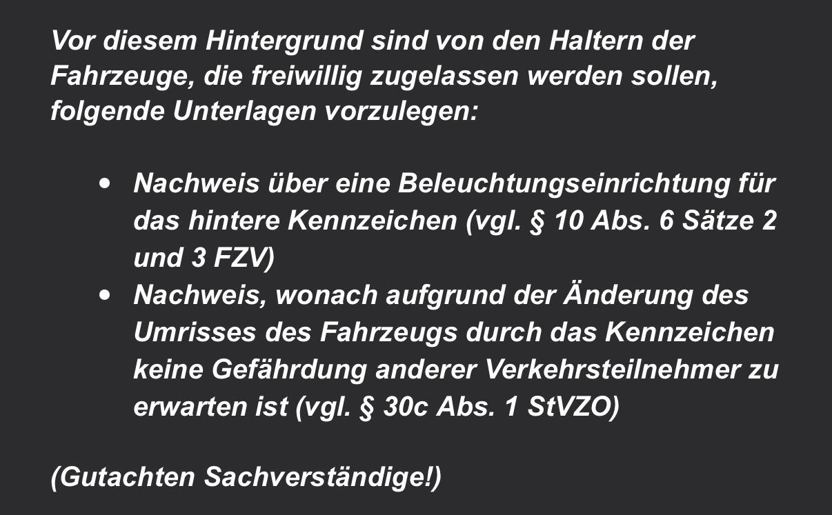

Jepp, in der Schriftlichen Konversation mit der Zulassung steht es wie folgt:
Nachtrag:
Sachverständiger ohne irgendwelche Zusätze ist ja jetzt auch nicht so ganz strikt definiert. Ich hab jetzt keine Ahnung, was da der minimale Anspruch ist, ich werde es dann auch mal beim Tüv versuchen.

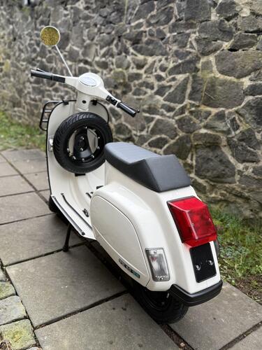

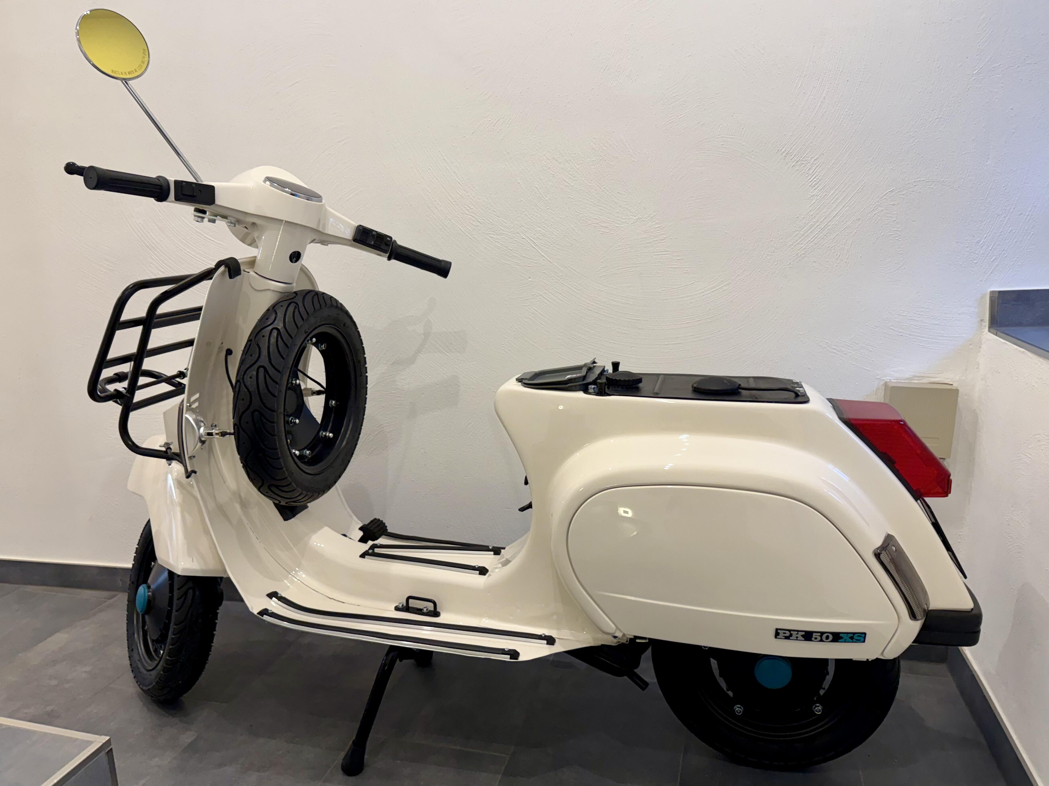

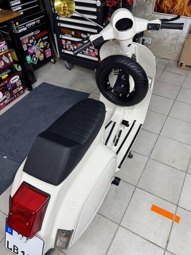

So, jetzt kann man auch sitzen. Heißt bald Probefahrt, final einstellen und anmelden.
Einstellfahrt Nr1 war eher sehr ernüchternd.
Das BGM Ritzel mit nem Zahn mehr singt schon ordentlich. Falls sich das nicht bessert, wird das so nicht verbaut bleiben.

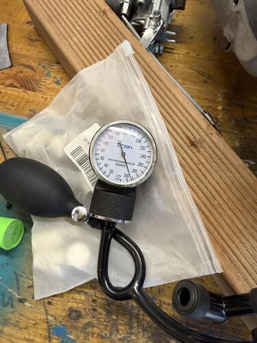

Ölsauger etc schließt sich aber aufgrund der Checks aus, die Kiste hat die Druckprobe bestanden.

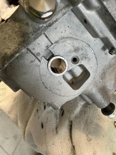

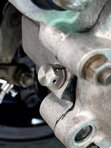

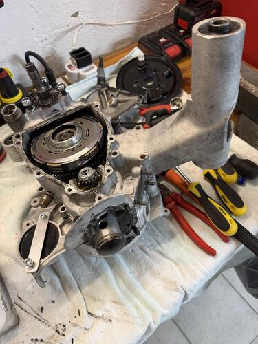

16.16er war nicht einstellbar und der Vorbesitzer hat da irgendwie auch am ORing Sitz gefummelt.
16.15er besorgt. Neue HD 64 gemessen 65, Rest original, lange 42er ND sauber und durchgehend frei. Karre hat wenig Leistung reagiert NULL auf Choketest bei Vollgas, läuft auch nur mit Choke gut und fällt ins Standgas, ohne Choke nach Vollgas hochdrehen. Dazu bläut die Kiste wie blöde. Motor war sauber abgedrückt. Ich hasse Smallframe.
Zusätzlich war der ganze Aufriss an der Schaltbuchse fürn Arsch, tropft immer noch.
Zum Glück noch drei Jahre Zeit für die Mistkiste.
Da ich den Motor deswegen nochmal rausnehmen muss, kotze ich im Strahl.

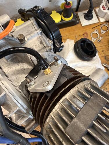

Also ich hatte bei meiner ersten smallframe massiv falschluft an dem Filzring am ASS.
Habe ich auch nicht in den Griff bekommen.
Neuer ass mit verbindungsgummi war dann die Lösung. Und Umbau auf 134ccm…
vor 1 Stunde schrieb Insomnia:
Oring, neu, gefettet aufgeschoben.
Und leider muss die Karre im Originalzustand sein, wird die erste Moppete für die Tochter.
Hatte auch neuen Ring, neuen Glaser neuen ass.
Fett drann alles. Bei mir waren die Schlitze minimal zu lang, guckten aus dem Stutzen raus und dadurch hat der fleißig hinter dem vergaser geatmet
Ich guck mir das alles die Tage mal an.
Hab die Kiste gerade in die hinterste Kellerecke gestellt und nutze die beiden Karren die laufen.
Motor bis ASS sollte eigentlich keine Falschluftanfälligkeiten haben. ASS ist, wie der Vergaser, alt aber guter Zustand, kein Repro/Nachbau Zeugs.
Ich geh da bei neuer Motivation nochmal bei schönem Wetter einmal dran, ansonsten reiß ich den Motor erneut ganz raus. Das Teil nervt und strapaziert meine Geduld und Laune. Da muss jetzt erstmal ne Pause her. Vielleicht geht es nach dem Osterurlaub weiter.

Falschluft kann nur zwischen ASS und Gaser auftreten. Bremsenreiniger „Test“
ergibt abtouren. Nur kann das durch den Einbauraum auch verfälschen.

Ja wäre ggf sinnvoll, der Motor muss eh nochmal raus weil die frisch gebuchste Schaltgabel wieder sifft. Zum Kotzen mit dem Eimer.
