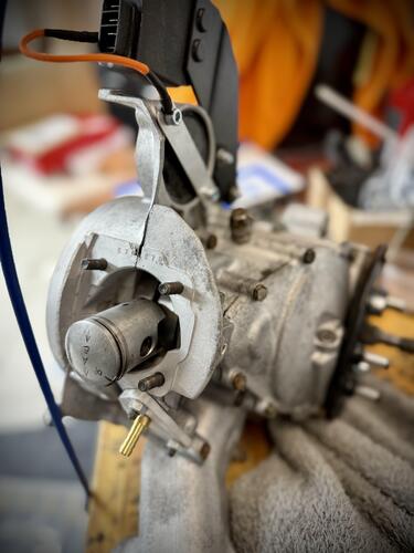

Wollte schon fragen:
Kolben richtig rum verbaut?
...aber da habe ich was gefunden:
Am 7.11.2025 um 14:17 schrieb MyS11:
Edit:
Trotz deiner Beschriftung auf dem Kolben.
Müsste da nicht ein Fenster im Kolben auf der Einlass-Seite sein?
Hast du mal einen anderen Vergaser getestet?
Also einen kompletten Vergaser, der irgendwo lief, einfach mal so drauf...? Ohne aufbohren oder sonstige Spielereien.
Bearbeitet von AAAB507
@MyS11 Hast du ne Möglichkeit den Haufen mit Unterdruck zu testen?
vor 1 Stunde schrieb AAAB507:
Popelige Originalkolben haben oft (immer?) kein Fenster.
@MyS11 Schmeiß auf Verdacht mal eine komplett andere ZGP in den Roller. Ich mein', nachdem du (glaube ich) jetzt drei Vergaser durch hast, die alle das Gleiche machen, ist es vielleicht an der Zeit, an anderen Stellen den Übeltäter zu suchen. CDI wäre auch eine Möglichkeit.
Edit:

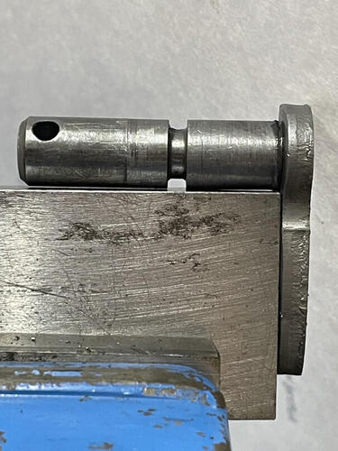

@Han.F Der Umbau auf das XL2 Schaltstangen Teil von Dir, mit schon gebuchstem Motor (13H7) in Eigenregie noch möglich? Welche Schaltstange und welchen Teller verwendet man da am besten?
vor 6 Stunden schrieb MyS11:
Zündung von meinem auf ne laufende Kiste gepackt, keine Probleme.
Unterdruck geprüft, auch dicht.
Später noch den Block erhitzt, immernoch dicht.
Mehr jetzt erstmal nicht.
Meine Buchen haben normalerweise 12h7, aber ich kann dir ja eine mit 13h7 fertigen!
Am besten von der PK mit rundem „Teller“, da die Schaltwege kleiner und regelmäßiger sind!
Die Schaltwelle muss halt wirklich gerade sein und darf nicht so aussehen (wie bei den meisten Gebrauchten):

vor 9 Stunden schrieb Han.F:
Ich Bau mal die Tage alles auseinander und melde mich dann, danke!!
