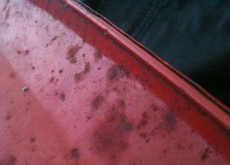

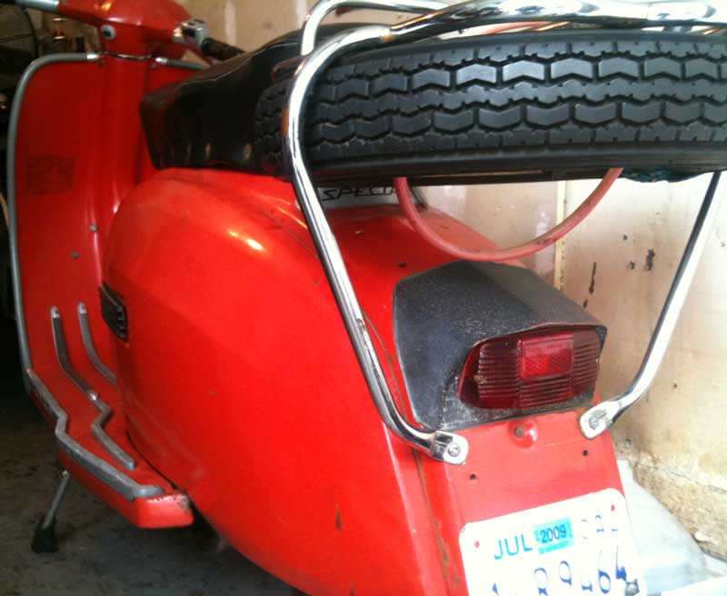

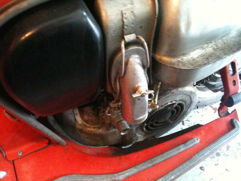

hier ist mal wieder ein ungetuem aufgetaucht. spanisch? ja. GP? haeh? die GP backen sind auch ca. 2-3cm breiter als sonst. koennen nicht indisch sein. alles originallack. serie 1-2 luftfilter?? auch originallack. erklaerung, bitte.
GP backe:
einfahrvorschrift:
eibar badge:
innenleben der back, orignallack, angeschweisster draht??
serie 2 innenleben:
Die Bildqualität hat mich wieder nicht ruhig schlafen lassen...
Was ich mir so denke: frühe Eibar Special - da wundere ich mich nicht wg des S2 Lufi-Bogens, den hatten die halt noch.
Evtl. ist dies ja ein spätes 71 Modell, wo die Freunde aus Mailand ein paar Teile nach Spanien verkauft haben, das würde die schwarze (Kunststoff?)Toolbox erklären.
Die dl-Seitendeckel hätten dann in I aber nicht den letzten Prozeß durchlaufen ("Lippe rollen"), wären daher noch breiter und könnten somit auf den breiteren Serveta Tank und die Li Trittbretter passen. Wenn man eine Lippe nachträglich einschweißen würde.
fazit: scheisse fuer anoraks, alles auswendig lernen bringt nix, da wurde wild zusammengeschmissen. aber die kombi chromring, LI kaskade, DL kotfluegel, DL backen, S2 luffi - hammer. das spannt doch ueber 10 jahre produktion.
Die Backen sind mir neu. Die übrigen Teile dieser Resteverwertung sind ja nur in ihrer Kombination speziell. Wenn ich die Bilder aber so anschaue, verstehe ich warum es davon nicht viele geben kann. Ev. ja ein misslungener Modernisierungsversuch der Spanier den sie dann in einem Container nach USA entsorgt haben.
