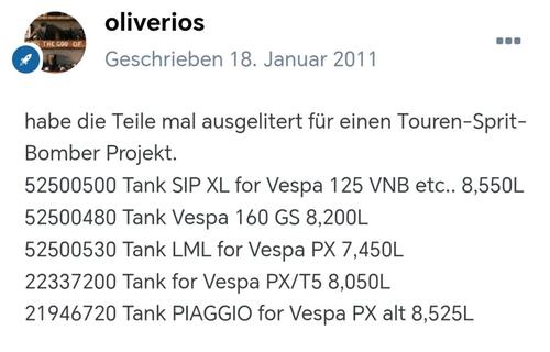

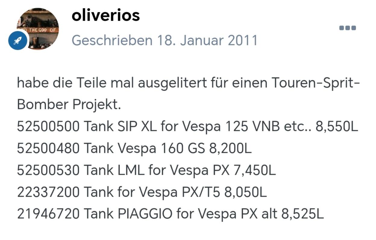

da dein 150S II Tank gerade "offline" ist und ich deinen Blog gerade zun Tankumbau gelesen habe: Hast du beide Tanks ausgelitert, um auf die Werte im Blog zu kommen?
Im GSF habe ich diese Werte zu anderen Tanks gefunden, aber in weiteren Antworten im Topic wurden von Anderen die Werte relativiert...:

Habe meinen MV 150S II Tank heute komplett leergefahren und dann vollgetankt: 7,5 Liter, dass mit Öl der Deckel gerade noch zugeht ohne Überzulaufen...
@heimichel Wieviel hat der GS4 Tank ausgelitert? Wäre cool, wenn du das mal misst...
Am 14.8.2025 um 20:00 schrieb vespazieren:
Servus,
ja ich musste es natürlich auslitern. Im Internet stand überall 9 Liter und bei mir waren es 8.9 Liter, passt also. 👍😍

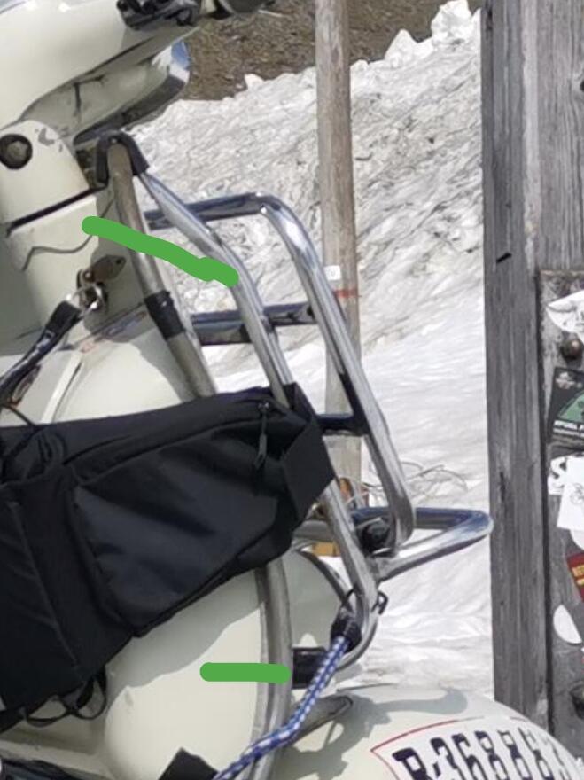

Beide Maßnahmen so, dass zur Kaskade noch etwas Abstand ist, aber möglichst weit unten und nah am Beinschild ist.
Im Sreenshot schematisch in grün die vorherige Länge unten und der vorherige Winkel oben.
Oben am Beinschild die 2 Laschen zum Einhängen sind so zusammengebogen, dass es schon gut gut fest an Kantenschutz sitzt. Unten, gegen das Bewegen bei Bodenwellen etc., habe ich statt der Gewindestangen mit Haken einfach ein Expandergummi, das hält gut und der Gepäckträger ist schnell abgenommen.
Die kaufbaren Gepäckträger sind eigentlich alle total bekloppt konstruiert, dass sie so weit oben und vorne sitzen, mit Gepäck wird teilweise der Scheinwerfer abgedeckt und der Schwerpunkt ist schlechter...
Und das trotz der Kompatibilität für PX mit der größeren Kaskade...

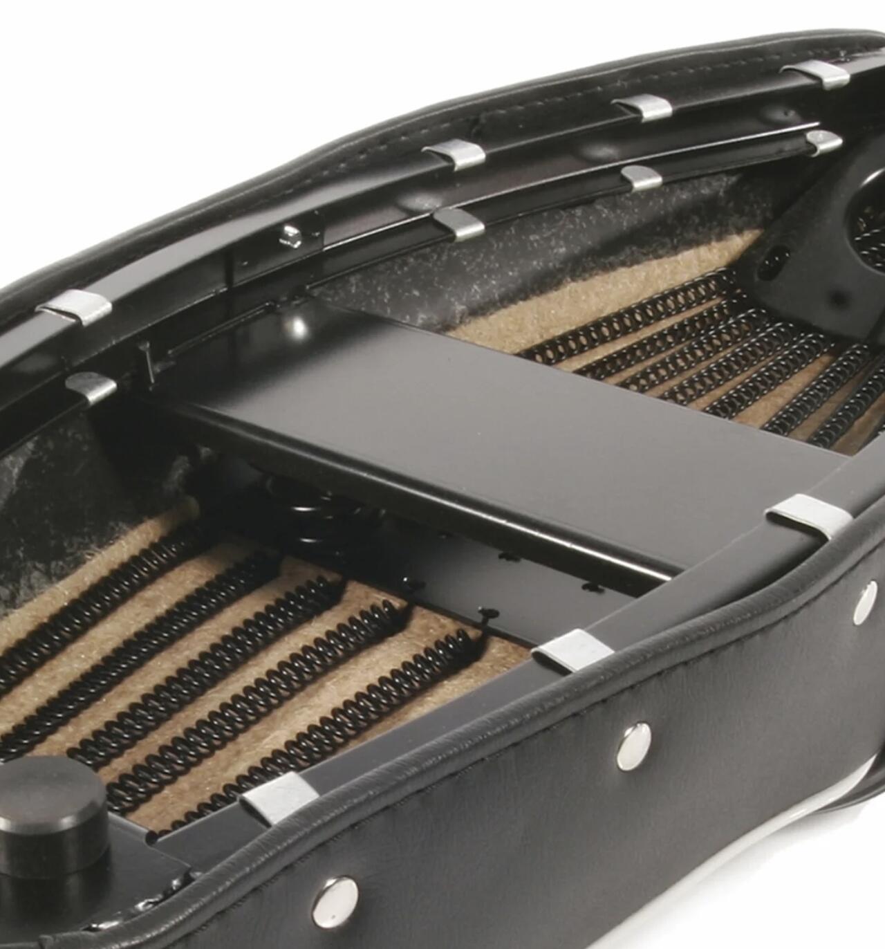

Beide haben eine Gummimatte die über die Seiten bis ans Gerüst reicht und dort mit angenieteten Blechklammern befestigt wird. Die Anzahl der Nieten ist unterschiedlich. Der "Schwung" der beiden Bänke ist ebenfalls gleich, soweit ich das anhand des neuen Bezugs beurteilen kann. Ebenso der "Bürzel". Obendrauf ist ein Schaumstoffkern.
Drum hab ich einfach mal einen Bezug von der GS160 bestellt (SIP "Premium") und probiert, ob der auf das rostige Gestell der MV passt:
Den Bezug der GS160 bekommt man nur mit viel Geduld und einem Flacheisen in der passenden Breite vorne drüber gezogen. Das geht recht streng aber er sitzt dann auch sehr gut. Lediglich im vorderen Bereich ist die MV Bank recht eckig, und der (Nachbau-)Bezug der GS160 eher rund. Drum ist die Passform hier nicht optimal. Ob das nun am Nachbau liegt oder ob sich das noch "hinzieht" kann ich nicht sagen:
@Pholgix, du bist den Bezug ja schon ordentlich km gefahren, drücken sich die Federn in die Kokosmatte ein? Insbesondere im mittleren Bereich bei den beiden Zentralfedern?
Habe mir den Bezug auch geholt (sehr gut verarbeitet) und das Gestell mit Owatrol vorbereitet für den Wiederbezug.
Im Vergleich zu einer ori PX alt Bank hat die PX Bank noch eine ziemlich fette Gummimatte über den ganzen Bereich der Federn...
Und würdest du versuchen, das im vorderen Bereich eckigere MV Gestell noch abzupolstern, damit der Bezug nicht zu stark durchdrückt? Oder hat sich der Bezug bei dir noch hingezogen?
Schönes Wochenende :cheers:
Habe gerade bei der komplette Sitzbank GS160 von Selleria Trezzi gesehen, dass die beiden Zentralfedern noch eine Platte vor der Kokosmatte haben, an der die Federn angebracht sind, siehe Screenshot, also etwas andere Konstruktion als bei alten Federbänken...
Werde also a la PX alt auch bei dem neuen GS160 Bezug auf MV150S II Gestell eine dicke Gummimatte über die Federn einlegen, dass sie sich nicht in die Kokosmatte durchdrücken.
Screenshot_20250912_212813_com_android_chrome_ChromeTabbedActivity.thumb.jpg.5f2b689e25a8de0b5904b1d8e63d82d7.jpg
Die Feder drückt da sicher nicht durch! Wenn Du da noch ne Gummimatte drunter machst wird es eher zu eng, denke ich.
Der Bezug passt da genau drüber. Ein breites Flacheisen hilft beim Montieren vorn. Es sollte warm sein, evtl mit Fön nachhelfen.
Und AchtungMan darf den vorn nicht zu sehr ziehen, wegen der Nähte.
Btw: Häufig sind die dicken Querdrähte, wo die Federn eingehängt sind, gebrochen. Da muss man sich was überlegen.

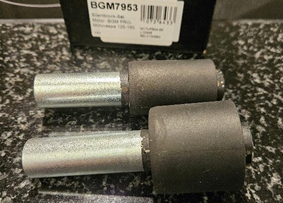

Moin,
nein der hat nach wie vor die 60 Hub. Mit den Maßnahmen, die du zitierst, ist der jetzt aber sehr angenehm. Das Lüfterrad ist ein Elestart ohne Stahlkranz. Also etwa 2100g. Ein altes schweres habe ich auch schon getestet das hat aber auch nichts gebracht. Ich denke aber das muss man im Einzelfall ausprobieren. Leichter als 2100 g werde ich aber auf keinen Fall gehen.
Ich baue immer wieder möglichst laufruhige Motoren auf, der letzte mit Malossi Sport 210, ner 57er Tameni und nur wenig verlängerter Einlasszeit, anfangs mit originalem Zylinder und den SIP Premium Gummis mit ShA 66-67.
Das hat gerüttelt wie blöd.
Ich hatte zum Glück noch alte originale Gummis im guten Zustand die lagen bei 64-65. Die habe ich beim Umbau auf 210 ccm gleich mit eingebaut. Der Malossikolben mit bikonischem Kolbenbolzen ist deutlich leichter als ein Originalkolben, das macht schonmal viel aus. Auspuff war erst ein nur wenig versteifter BBT1,  später ein Polini mit massiv versteiftem Halter und Blechen oben und unten. Der Polini lief nochmal spürbar ruhiger als die BBT1!
Der Motor ist jetzt einer der sanftesten und ruhigsten Motoren die ich gebaut habe! Ich würde sagen der vibriert nicht mehr als mein 172er T5 Motor. Und auch nur in einem sehr kleinen Drehzahl Band bei genau 45 kmh im dritten. Bei knapp 50 ist schon wieder vorbei. Das macht echt Spaß, das Teil zu fahren. Vor allem auf längeren Strecken.
Ich denke, wenn man jetzt noch eine 60er Welle oder auch eine 57er Welle mit 115 mm Pleuel standardmässig bekommen würde, könnte man durch das bessere Pleuelstangenverhältnis noch mal einen guten Schritt voran kommen! Bei den großen Zylindern ist das ja (gezwungenermaßen) der Standard.
Ich denke, wenn die Shops das mal gerafft haben, wird es die auch geben, am liebsten eine SIP ( @Jesco_SIP lässt sich eine 60/115 nicht einfach bei Primatist bestellen?🤩 Ich hab da schon angefragt, wurde aber abgewimmelt).
Dann fehlen nur noch Silentgummis mit verlässlicher Härte 63 bis 65 ShA!
Ein Markt dafür ist m. E. sicher da, denn ich glaube, es kommt den Leuten nicht mehr nur auf Leistung an, sondern auch darauf, den Hobel längere Zeit fahren zu können, ohne dass einem dann die Hand abfault oder es einem das Nummernschild weg vibriert. Mit 20 hat einen das noch nicht gejuckt, aber mit Ü40 dann schon.
Bearbeitet von Pholgix

Für die MV gibt es jetzt endlich Silentgummis in der passenden Breite! Und schön weich sind sie auch :inlove:
Nachtrag: 50-52 ShA

Mehrfach gerissener Ersatzradhalter versteift:
Jetzt noch den bikonischen Kolbenbolzen und 2. Serie Kolben, der leichter ist und versteifte Polini Box neiner PX testen...
Das wird dir vermutlich trotzdem wieder reißen, am Ende der Verstärkungsbleche. Dort ist jetzt die Spannungskonzentration bzw ein hoher Spannungsgradient.
