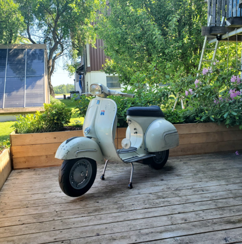

    Hier ein paar Fotos meiner alten Dame in weiß:

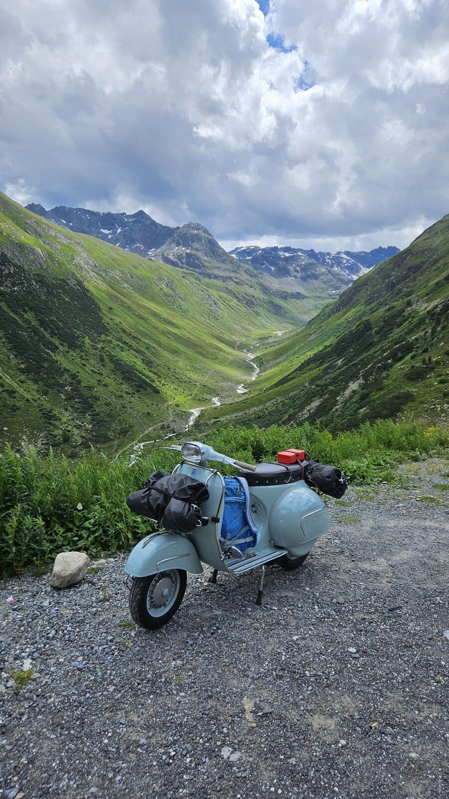

Letztes Jahr fotografiert und jetzt zufällig wieder gefunden: :inlove:

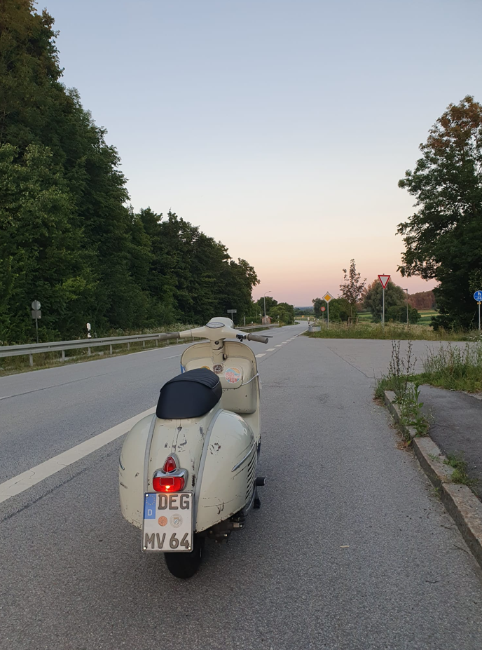

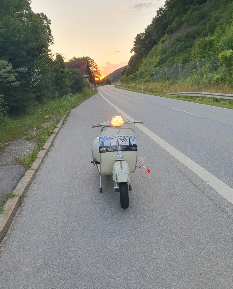

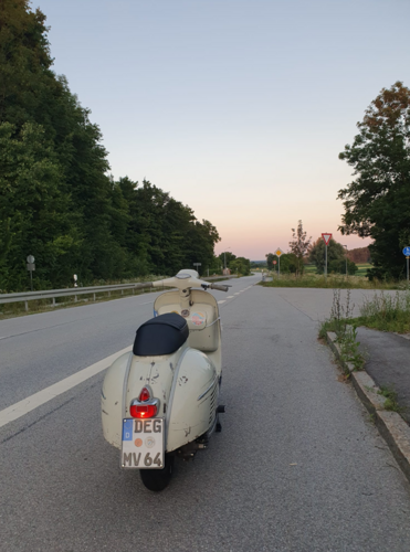

Hallo zusammen,
bin jetzt schon das zweite Jahr mit meiner MV unterwegs und echt happy damit :inlove:. Nur die Sitzbankfrage macht mich halt ein wenig wahnsinnig :D
image.thumb.png.87fbec436916fc167116bd068737c4a0.pngimage.thumb.png.0607afb92b717c0c345c8a445715f2c3.pngimage.thumb.png.642ef3fbd1b7dc7ed5b229614dc48f59.png
War jetzt ein Jahr mit der Streamline unterwegs, die soweit auch wirklich bequem ist, nur fahre ich immer mehr und mehr auf Treffen mit meiner Tochter oder dem Sohn und da hat man zu zweit nur bedingt Platz.
Werde die nächsten 10 Jahre wohl immer zu zweit unterwegs sein.
Deshalb überlege ich mir eine praktischere Bank zu holen :
https://www.scooter-center.com/sitzbank-selleria-trezzi-gs160-gs4-vsb1t-vsb1-serie-blau/p-6810.html
Fährt die jemand von euch ? Ich hatte gelesen, dass man das Blech innen in der Sitzbank ausschneiden muss, weil der Tank Einfüllstutzen bei der MV ja mittig sitzt und nicht wie bei GS 160 weiter hinten.
Vllt kann ja jemand aus der Runde hier was zu der Sitzbank berichten, würde mich sehr freuen.
Falls jemand ne Streamline Viper braucht, kann er sich gern melden.
Danke und Grüße,
Ludwig
