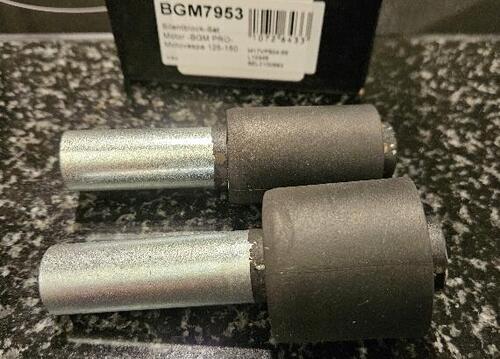

5. Welche Silentgummis passen in die Motoraufhängung? PX150 bzw. BGM7951 sind zu kurz!
--> Rechst passt von den Abmessungen her ein PX200 Teil, links kann das BGM Teil mit einer Hülse gegen Verschieben gesichert werden.

5. Welche Silentgummis passen in die Motoraufhängung? PX150 bzw. BGM7951 sind zu kurz! Keine Infos
