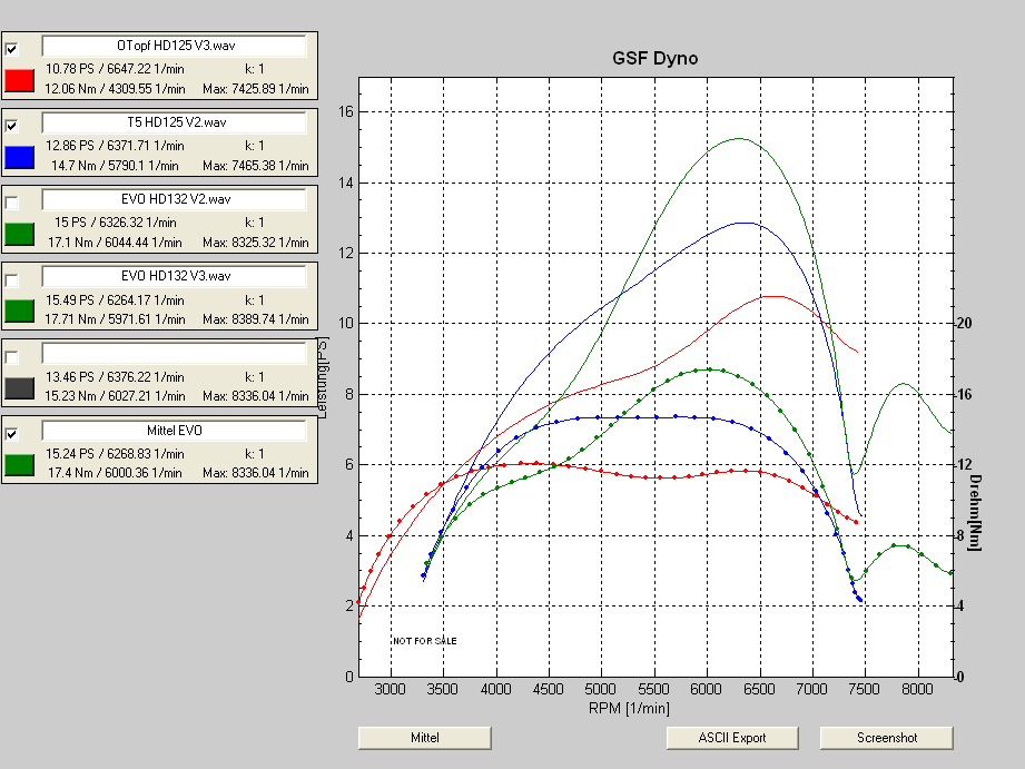

Will nicht mal jemand einen Vergleichstest zwischen T5-Rap und original PX am GSF-Dyno machen? Wäre langsam mal interessant zu sehen, wieviel der T5-Rap nun wirklich mehr kann! Bisher gehe ich von etwa 1 PS mehr aus. Interessanter wäre jedoch, wie sich sich das Drehzahlband im oberen Bereich unterscheidet.
POLINIST hat im Originalzylituningtopic mal so nen vergleich reingestellt.
nächste woche kommt mein T5 Pott, sobald umgeschweißt, werd ich einen dynolauf machen.
Malle 221, Membran, 30er, später noch mit dem 38er. dürfte interessant sein. erster lauf mit sito+ un 38er ergaben über 22 Ps. wie sehr man diesen wert ernst nehmen kann ist offen. lief zumindest supi. bin schon unruhig wegen dem T5er :-D

wo ist dem gerald sein diagramm?
das gehört auch hier rein!!
2ps mehrleistung, krümmer bis in den körper gezogen
otuning topic
diagramm vom polinist seinem membran otuning
News von der O-Tuning-Front:
Habe den immer mit sauber umgeschweißten T5-Puff laufenden Motor nun mal mit PM EVO und mit einem Sito-Nachbau des PX Töpferl bestückt.
PX Töpferl: einfach plug an play gegen den T5
PM EVO: HD von 125 auf 132 geändert
Zündung steht bei allen Läufen auf 17°.
PX-Töpferl dreht ggü T5-Puff auf der Straße recht träge hoch, aber recht fein aus!
PM EVO: lief aufgrund mangelnder weiterer Abstimmung unten raus nicht gut. Hier lässt sich mit Einstellerei (vor allem auch Zündung) sicherlich was an Fahrbarkeit holen. Der 4. drehte auf der Straße aber problemlos auf 6500-6700 aus. Mit dem T5-Puff gibt?s immer ein Problem im 4. Gang ab 5800 bis max. 6300, hier bricht die Leistung immer wieder ein und er fällt ein paarhundert rpm zurück, bevor er wieder etwas hochdreht, zurückfällt, usw.
Achja: mit T5-Puff hatte der Motor auf Stoffis P4 13,0 bzw. 13,1 PS, am GSF Dyno V16 mit realem Gewicht und Filter 2 decken sich der Verlauf und die Absolutwerte erstaunlich gut (12,9 PS).
Bearbeitet von freakmoped
