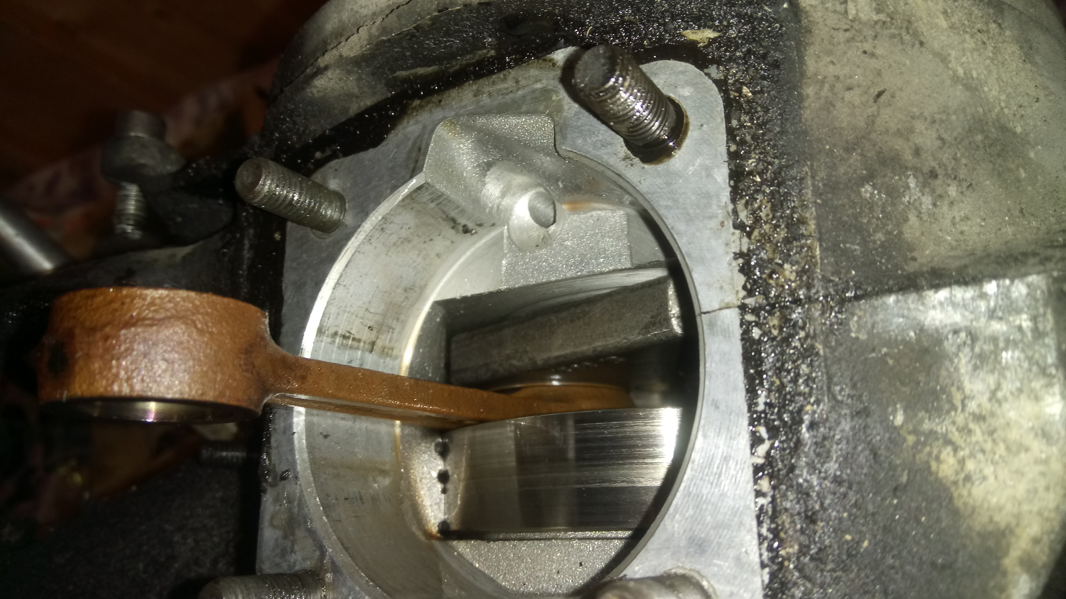

Mal ein Foto der Drehschieberdichtfläche, da membran wird gefräst
Vielleicht mag mir ja jemand einzeichnen wie weit ich öffnen kann/sollte
Ach ja, Kurbelwelle ging nur zusammen  mit Lager raus
Das Lager aber noch vermeintlich gut aussieht baue ich das wieder so ein da ich keinen Abzieher habe

Anhaltspunkte fürs Fräsen?
Letzte Zeit war stressig aber kam nun zum fräsen, ass ist fertig, das grobe am Einlass war auch gestern in ner halben Stunde fertig
Tips zum Einlass?
Du kannst noch mehr Fläche machen.
Bei dem intakten langen Drehschieber siehst du, wie weit du sicher runter fräsen kannst ohne einzufallen.
Bearbeitet von frankfree
Bist du komplett bis nach innen gegangen? Also auch leicht den Guss da von der Kurbelwelle weg gemacht?
Es sollten halt keine Kanten mehr vorhanden sein.
Du solltest es so groß wie möglich fräsen.

Einlass nun fertig für meinen Geschmack
Dachte eigentlich laut Beschreibung an den Überströmkanäle muss man nichts machen :-D
1.Am Boostport geht kaum was, da wenig Fläche wegen Bohrung. Werds leicht anschrägen
2. Fläche  KuWeseitig zu den Überströmkanäle anschrägen?

Überstromkanäle angepasst
Wer schrägt denn die Fläche hin zu den Überströmkanäle von euch an (siehe schwarze Markierung 2tes Bild )?
