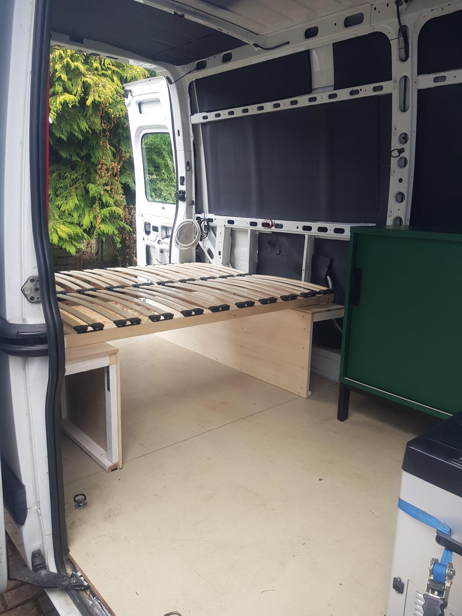

  • Ich stell einfach mal ein paar Bilder rein vom Transit. Die Wahl fiel auf das Modell weil er günstig in der Beschaffung ist, sehr breit, schön rechteckig innen, einen guten haltbaren 90PS Motor h

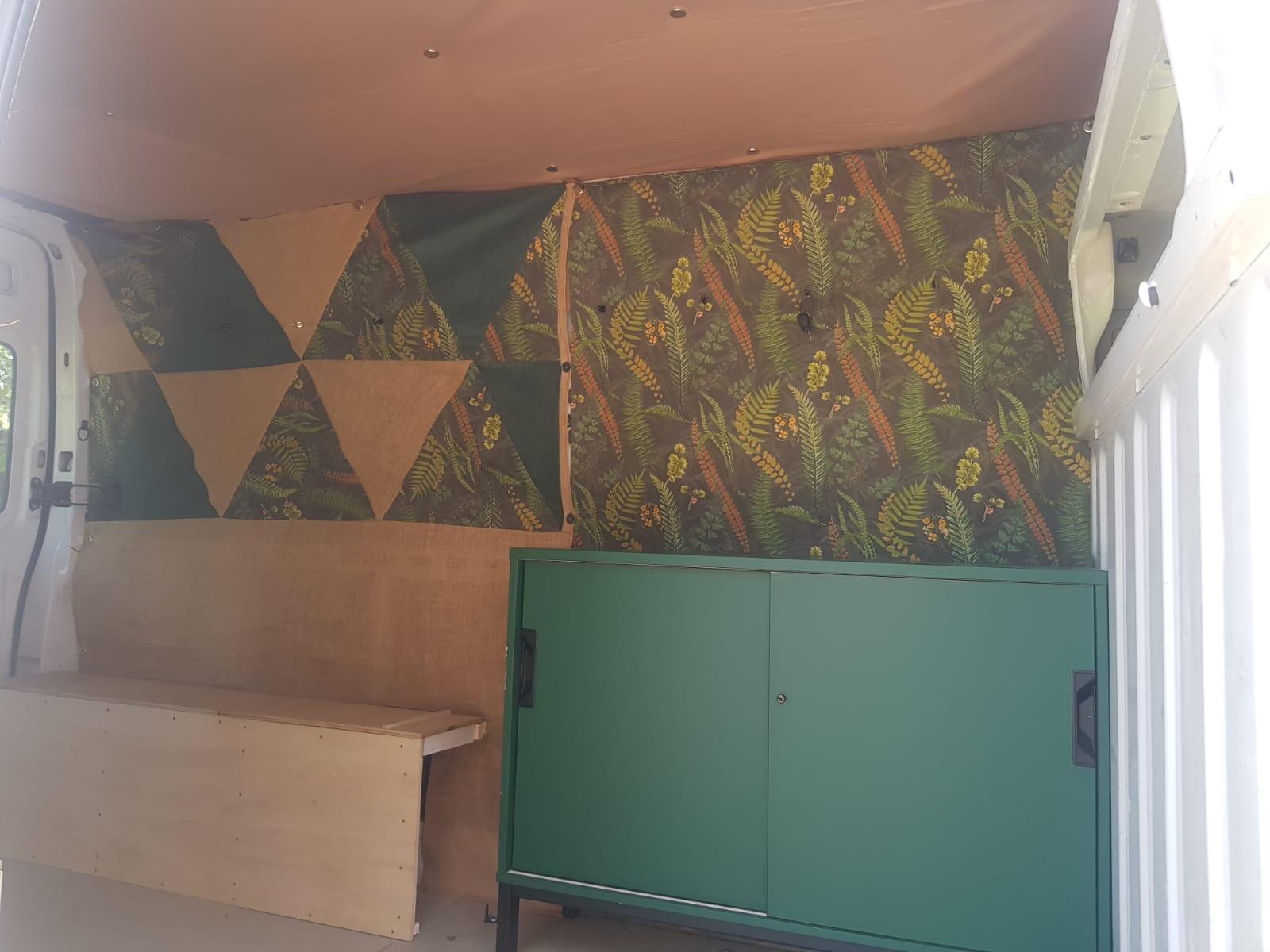

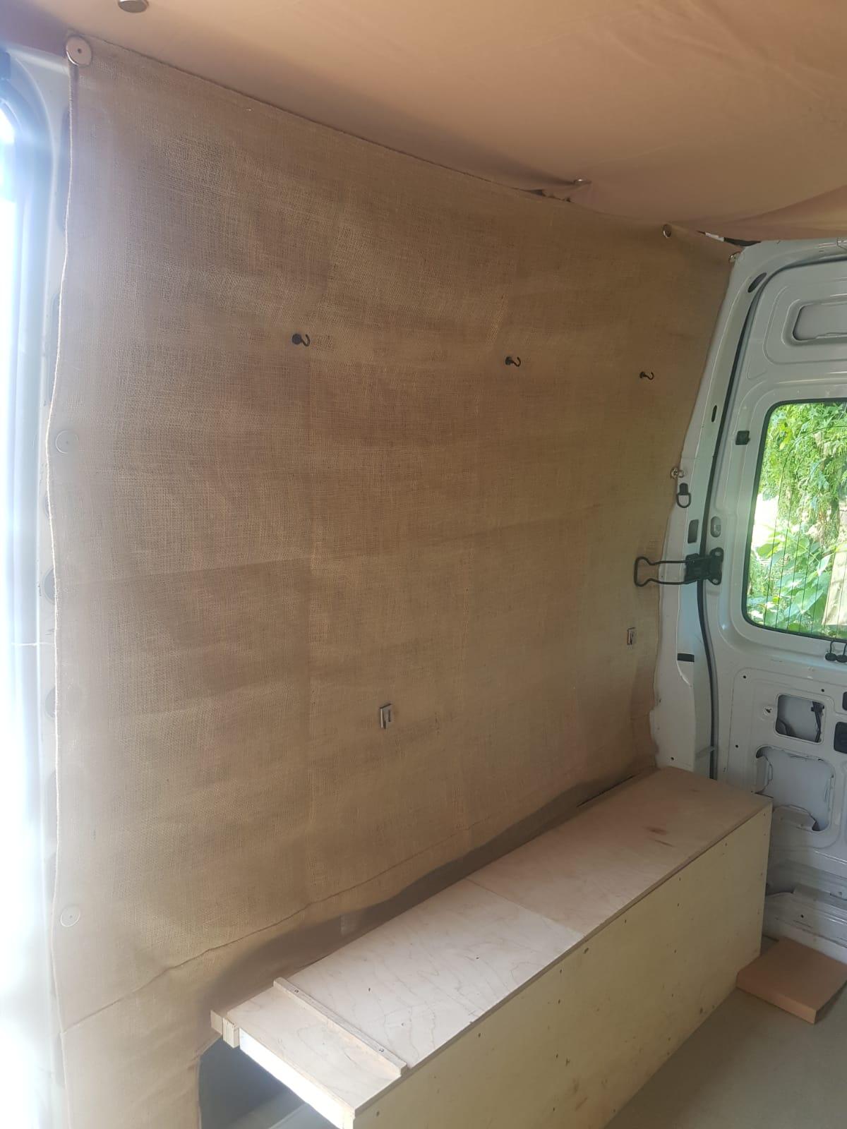

Nachdem Chefin es auch gemütlich haben wollte, sind die Wände und Decken mit Stoff und Klett bzw Decke mit Magneten.
Sie hat noch 2 Dachluken organisiert (Arbeitet in ein Camper Laden wo ab und an Neuteile aus-/ und Umgebaut werden) die nächstes Jahr Einzug finden sollen. Kleines ausreichendes Solarpack hat Chefin auch mal drauf gemacht.
Mopedgarage (rausnehmbar) bzw Lösung auf dem Heckträger ist akut auch geplant. Da wir eh immer mit Hund unterwegs sind, sind keine 2 Mopeds nötig.
Auch schon über halb ausziehbare Heckverlängerung nachgedacht.

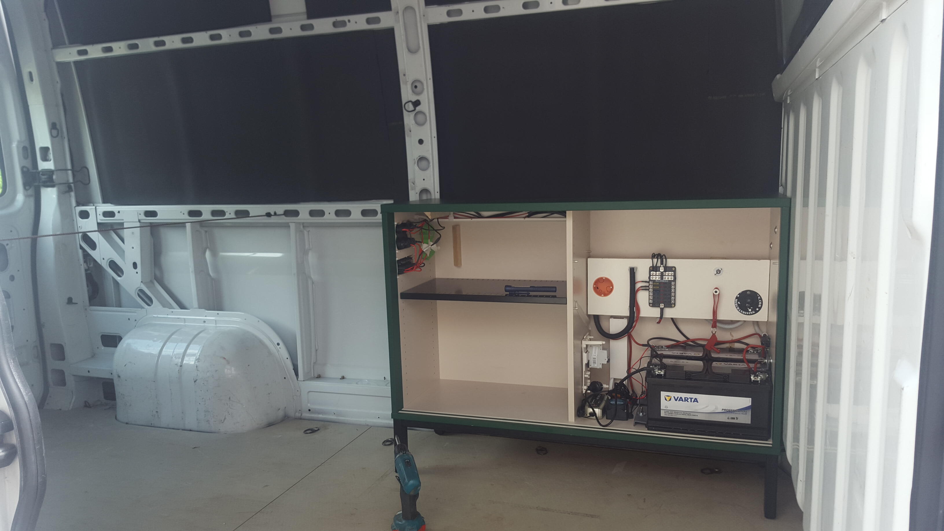

Einzige fest eingebaute ist ein kleiner Aktenschrank mit 2 Zusatzbatterien, Sicherungskasten, Landstrom, Booster, Trennrelais und Co und der Elektrik im allgemeinen.
Je nach geplanten Urlaub ist die Kiste in 10min bis max 2 Std Reisebereit.

Bei mir hat das Bus-Projekt 2022 begonnen, Basis ist ein Renault Trafic L2H1, Bj. 2017 LKW. Der kam mit 145 PS Dieselmotor mit Steuerkette, dazu einige nützliche Extras wie Tempomat und Rückfahrkamera.
Den Trafic habe ich genommen, weil er für mich immer noch kompakte Außenmaße mit maximalem Innenraum verbindet. Nach vielem Grübelgrübel und Studier, habe ich mich für eine Lösung mit Schlafdach entschieden.
Außerdem wurde der Innenraum gedämmt und gefilzt, in die linke Seitenwand wurde ein Schiebefenster eingebaut, LED Lichtleisten im Laderaum, eine Außensteckdose und Markise wurde angebaut. Im vorderen Teil vom Laderaum wurden Airline-Schienen in den Boden eingelassen. Die Roller stehen dank dort verschraubter Radwippen von vespawippe.de bombenfest.
Quer zur Trennwand habe ich mir ein Küchenmodul bauen lassen. Das wird auch an den Airlineschienen verschraubt, und kann damit jederzeit herausgenommen werden.
Die Trennwand ist drinnen geblieben, ich habe nur das untere Drittel rausgenommen. Damit komme ich von der Fahrgastzelle in den Stauraum hinter der Küche.
Stromversorgung ist über eine EcoFlow Delta 2 Powerstation. Die kann ich mit 230V am Campingplatz, 12V während der Fahrt oder mit einem faltbaren Solarpanel laden. Außerdem ist die leicht genug, sie zum laden zum Beispiel in die Wohnung mitzunehmen. Das Waschbecken ist von Boxio mit 5l Frisch- und Abwassertank. Zum Kochen habe ich einen Campingaz-Zweiflammen-Kocher. Da würde ich aber heutzutage einen Kartuschenkocher nehmen.
Damit haben wir
  • Möglichkeit zwei Roller im Fahrzeug transportieren
  • Höhe unter 2,10 wegen Parkgaragen. etc.
  • Gesamtlänge 5,40 damit auch innerstädtisch noch gut zu nutzen
  • Mit eingeladenen Rollern im Bus schlafen, wenn man irgendwo nur eine Nacht bleibt
  • maximale Flexibilität
  • keine WoMo-Typisierung notwendig
Bei längeren Campingaufenthalten gibts dann noch ein Drive-Away Vorzelt für mehr Wohnraum
Bearbeitet von spice
