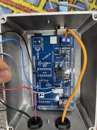

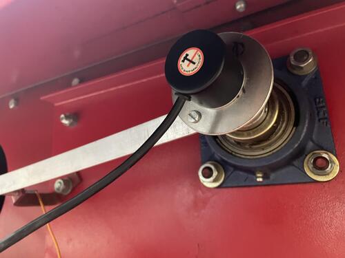

wir haben uns vor kurzem einen Prüfstand mit dieser Software gekauft. Er wird mit der Version v2.0.11 betrieben. Bedauerlicherweise sind die Messung teilweise extrem sprunghaft. Manchmal springt die Geschwindigkeit beim Übersetzung messen von 20 auf 30 oder sogar 60. Des Weiteren sind die Kurven wie gesagt extrem sprunghaft. Bedauerlicherweise habe ich was das Thema angeht überhaupt gar keine Ahnung. Wenn möglich würde ich auch gerne auf die neuere Version switchen. Gibt es diese als fertig kompilierte Datei runterzuladen? Kann mir jemand helfen bzw sagen was ich tuhen kann? Vielen Dank im Vorraus.
Vorab erstmal vielen Dank an alle für die schnelle Antwort und die Hilfsbereitschaft. Auf den Bildern sieht man die Hardware und den Drehgeber welcher verbaut ist. Ich habe mal folgenden Drehgeber neu bestellt da er für mich optisch nach dem passenden aussah, da ich vermutete das der alte schaden beim Transport genommen hat. Dieser funktionierte aber leider gar nicht weshalb wir beim alten geblieben sind.

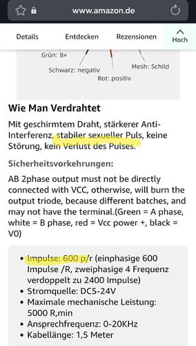

Der Drehgeber: https://www.amazon.de/gp/aw/d/B085774B2G?psc=1&ref=ppx_pop_mob_b_asin_title
vor 1 Stunde schrieb WSB-Tuning:
Der hat zwar lt. Beschreibung einen stabilen sexuellen Puls - was im GSF schonmal gern gesehen wird... -D
...aber hat mit 600 Pulsen pro Umdrehung viel zu viele Impulse...
Encoder solle 100ppm haben.
Daran wirds aber auch net liegen
Wichtig ist,
AluGehäuse muss kontakt zum Prüfstand gestell haben.
Schirm vom USB kabel ans Gehäuse angeschlossen.
Und Wichtig Prüfstandsgestell gehört an die Hauserde angeschlossen.

Es scheint so als wäre das Problem gelöst. Es lag vermutlich wirklich an der Erdung. Beim Verkauf wurde uns gesagt dass diese nicht wirklich notwendig ist, wir hatten sie dennoch getestet. Allerdings habe ich nicht bedacht dass das mit PE in einem Ddr Bungalow etwas anders funktioniert bzw es ja gar nicht gibt. Also hab ich mal eine Verlängerung aus dem Haus gelegt und nun hat es die ersten 3 Messungen super funktioniert. Vielen Dank an alle. Mein einziges Problem ist nun nur noch das die neuere Anwendung nicht auf das Format meines Laptops passt aber hier sehe ich weniger das Problem das zu beheben.
Vielen Lieben Dank an alle nochmal.
