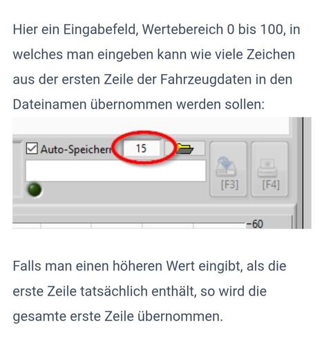

Mahlzeit. Ich habe seit gestern urplötzlich während mehrerer Läufe bemerkt, dass die automatische Speicherung nicht mehr funktioniert. 6mal ging es, dann plötzlich nicht mehr. Habe ich natürlich erst hinterher bemerkt 🙄
Erst wenn ich händisch auf den Speicherbutton drücke, wird gespeichert. Eigenartig.
Hat hier jemand eine Idee was da passiert sein könnte?
Phil
Bearbeitet von Phil Hill
Ein Sonderzeichen hat die Speicherlänge begrenzt, das Problem ist behoben. Autospeichern geht aber weiterhin nicht mehr.
Am 10.8.2025 um 15:00 schrieb Phil Hill:
wie jetzt. Problem behoben oder doch nicht?
Leider nein. Autospeichern geht bei mir nicht mehr. Vieles probiert, auch ohne Text.

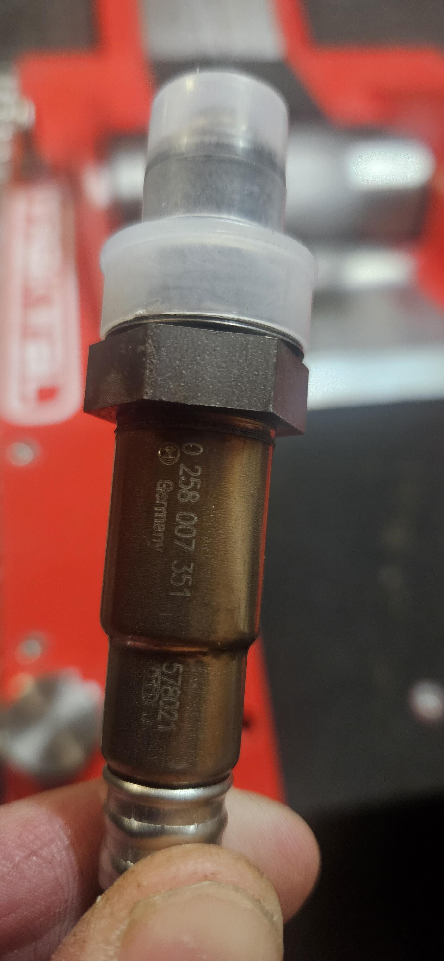

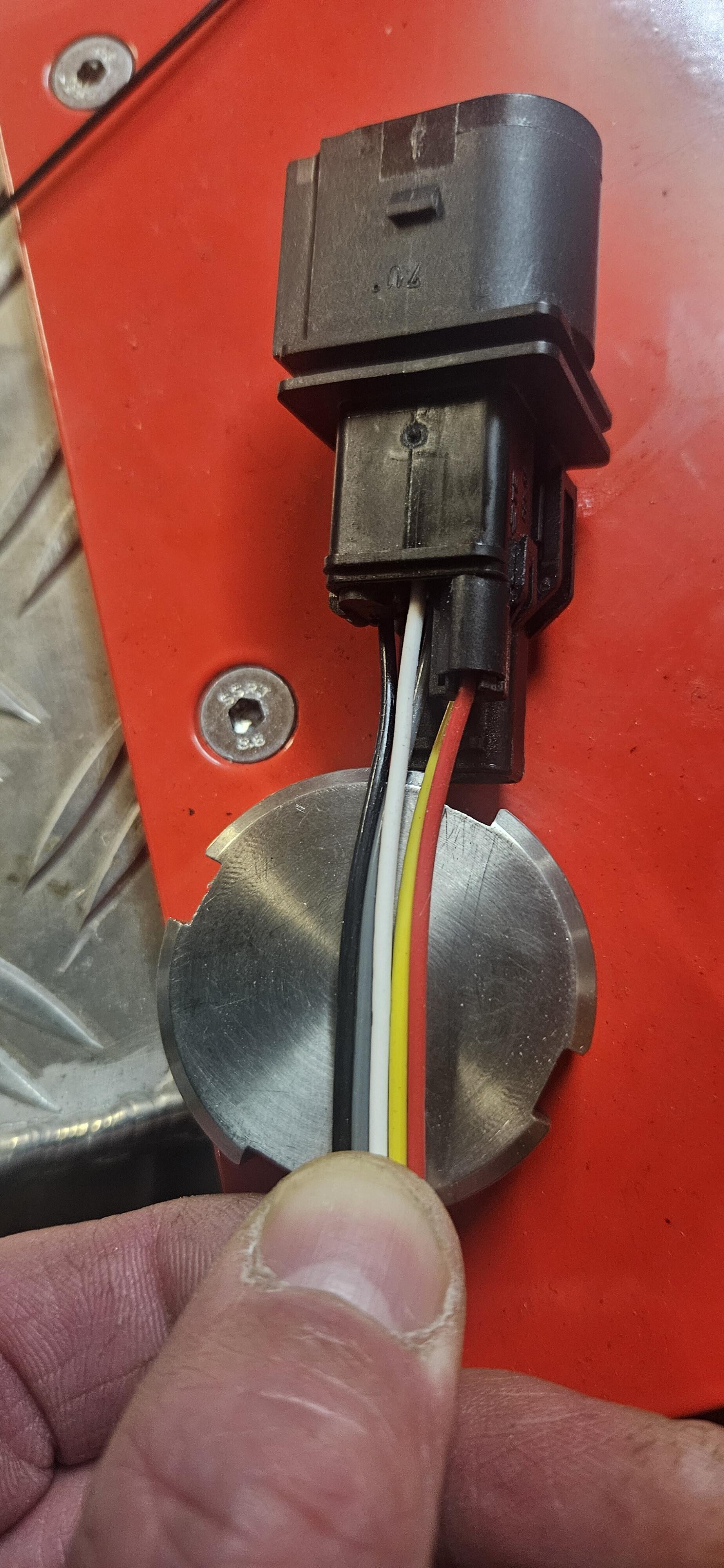

Moin,brauche nochmal eure Hilfe bezüglich der Lambdasonde.Habe diese Bosch Sonde geschenkt bekommen,angeblich eine LSU 4.2. Scheint mir aber nicht die richtige zu sein. Der Stecker passt nicht zu Werner seiner Verbindung. Die Kabel haben unterschiedliche Farben und ein Kabel fehlt. Kann ich die Sonde trotzdem verwenden? Wenn ja,welchen Stecker (Bezeichnung)brauche ich,und wie wäre dann die Farbbelegung der Kabel?

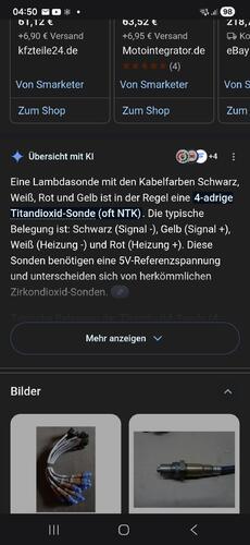

Für Sonden gibt es Stromlaufpläne oder Belegungspläne oder wie man das auch nennt. Kannst du einfach umpinnen.
Edit:
Bearbeitet von scooterboy86
Moin,damit ist mir nicht weitergeholfen. Ich hab null Plan was Elektrik angeht,nen Stecker umbauen krieg ich noch gerade so hin,dann hört es auch schon auf. Die Frage war,ob ich diese Sonde überhaupt verwenden kann Ja/Nein. Wenn möglich,wie muss die Farbbelegung der Kabel an Werner's Steckverbindung gewählt werden. Was für einen Stecker brauche ich überhaupt,da gibt's unendlich viele. Die Steckverbindung an der Box wird ja irgendeine Iso Norm oder sonstwas besitzen?
Servus, Hatte jetzt keine Zeit alles zu lesen aber du Hast eine 4.2 gekauft? Du Brauchst aber eine LSU 4.9 dann passt auch der Stecker
Mfg Peter
Ja genau,habe ich geschenkt bekommen. Wäre ja einfach wenn nur die Steckverbindung das Problem ist. Das könnte ich einfach umbauen,nur dafür müsste ich wissen ob es überhaupt möglich ist und wie die Belegung ist. Hmmm,ich warte nochmal ab,vielleicht hat Jemand eine Idee. Ansonsten kauf ich mir eine 4.9 Ist halt schade da das Ding zum Nulltarif hier rumliegt.
Hatte auch eine 4.2 Zuhause und hab mir eine 4.9 gekauft da es einfach nicht passt.
An was es genau liegt kann ich nicht mehr sagen ist schon min. 3 jahre her als ich mich damit beschäftigt habe
Aber ich kann dir sagen du musst nicht umbedingt eine Originale kaufen
Beim Großen A gibts LSU4.9 Sonden die aind nicht so extrem Teuer und gehen super
