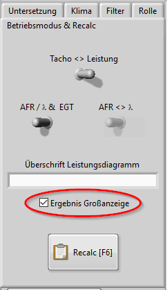

Über diese Checkbox kann die Ergebnis-Großanzeige aktiviert werden:
Die Einstellung wird in der Konfig.xml gespeichert und beim nächsten Programmstart automatisch wieder übernommen.

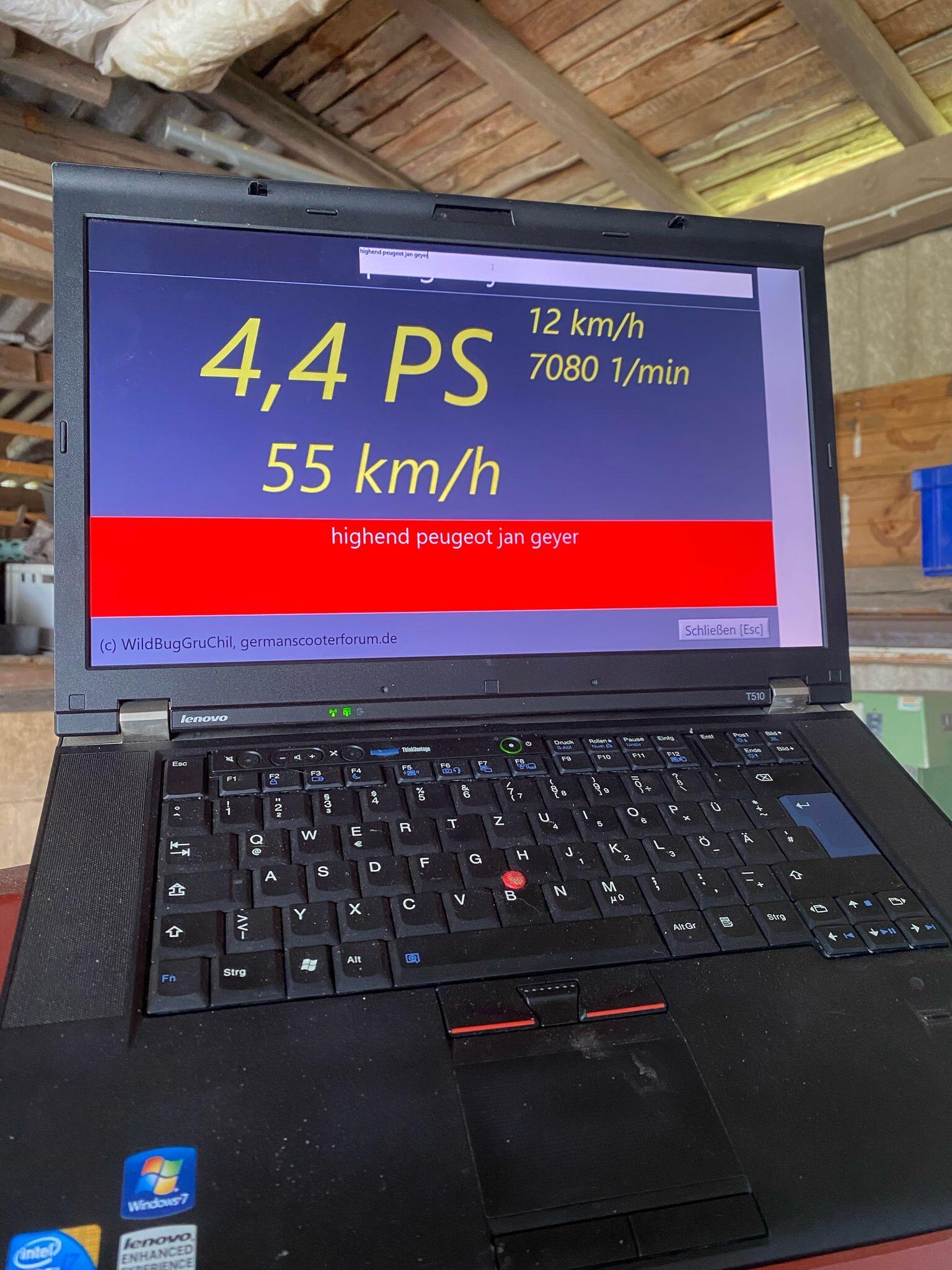

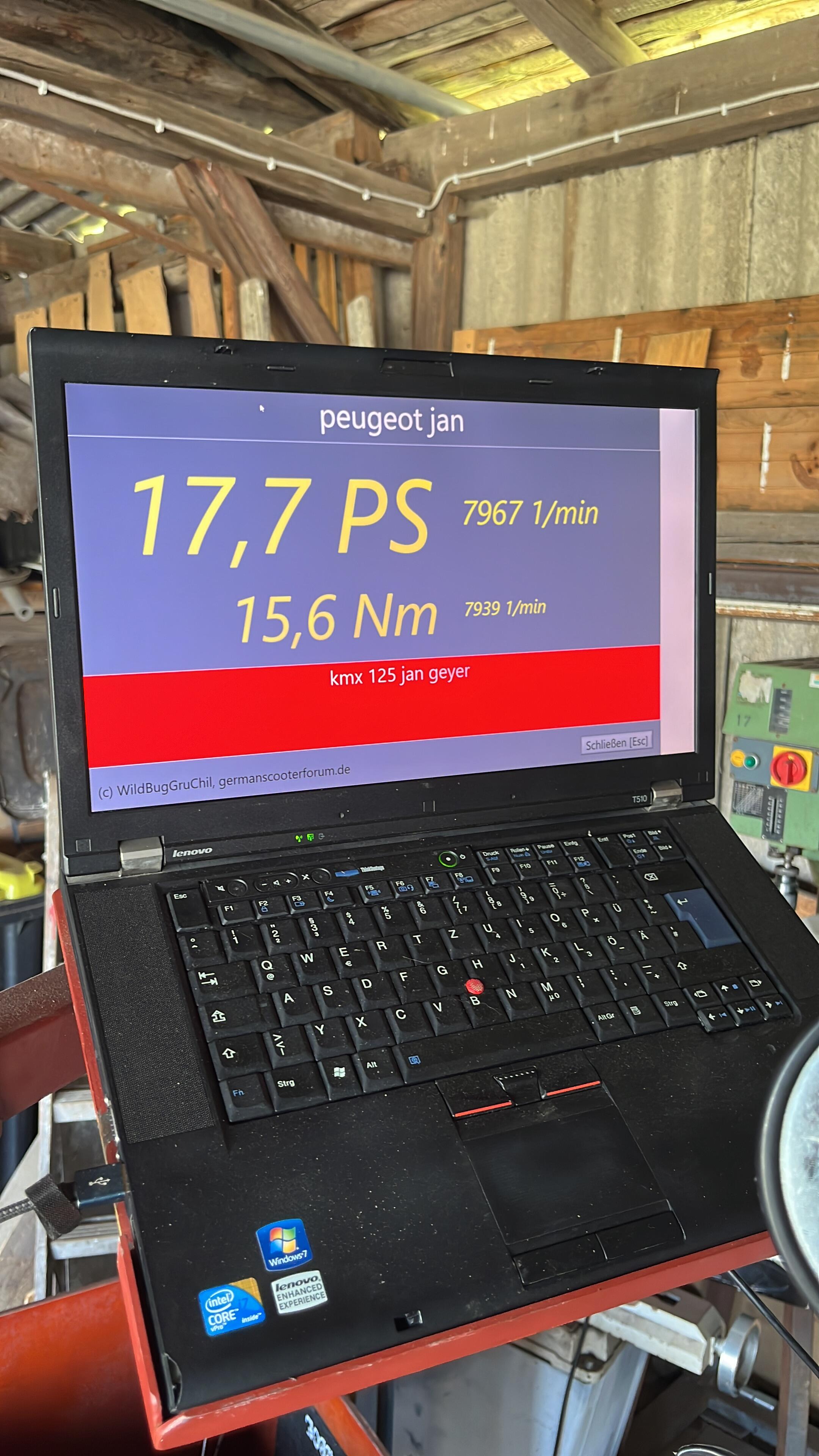

Beispiele für die Großanzeige (screenshots von @earlofcarve :thumbsup:)
6D05FE5B-7EB9-4574-98A1-8C73C9CF2D1A.jpeg aef1ea63-8624-4c9a-8726-1946f0db465a.jpeg
