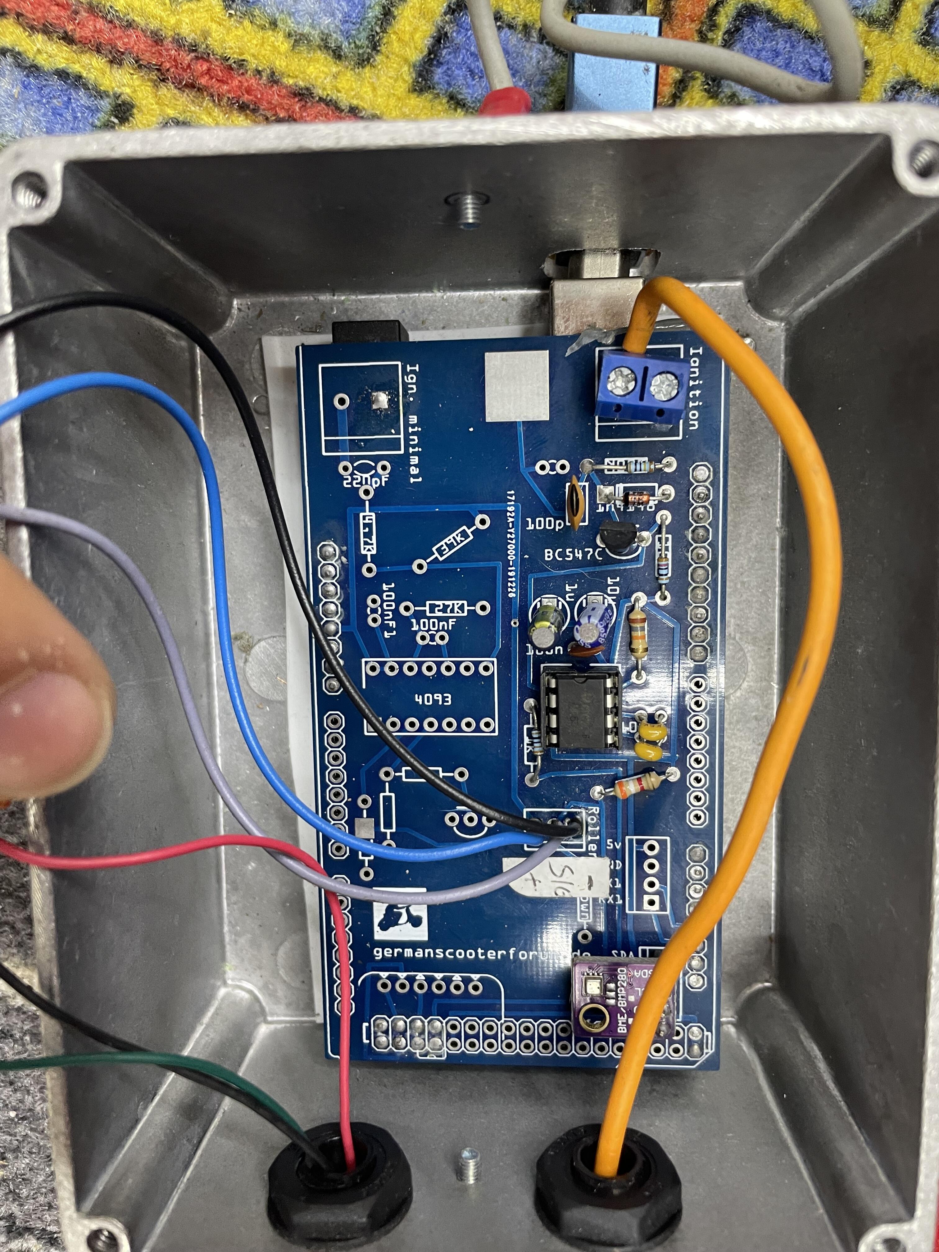

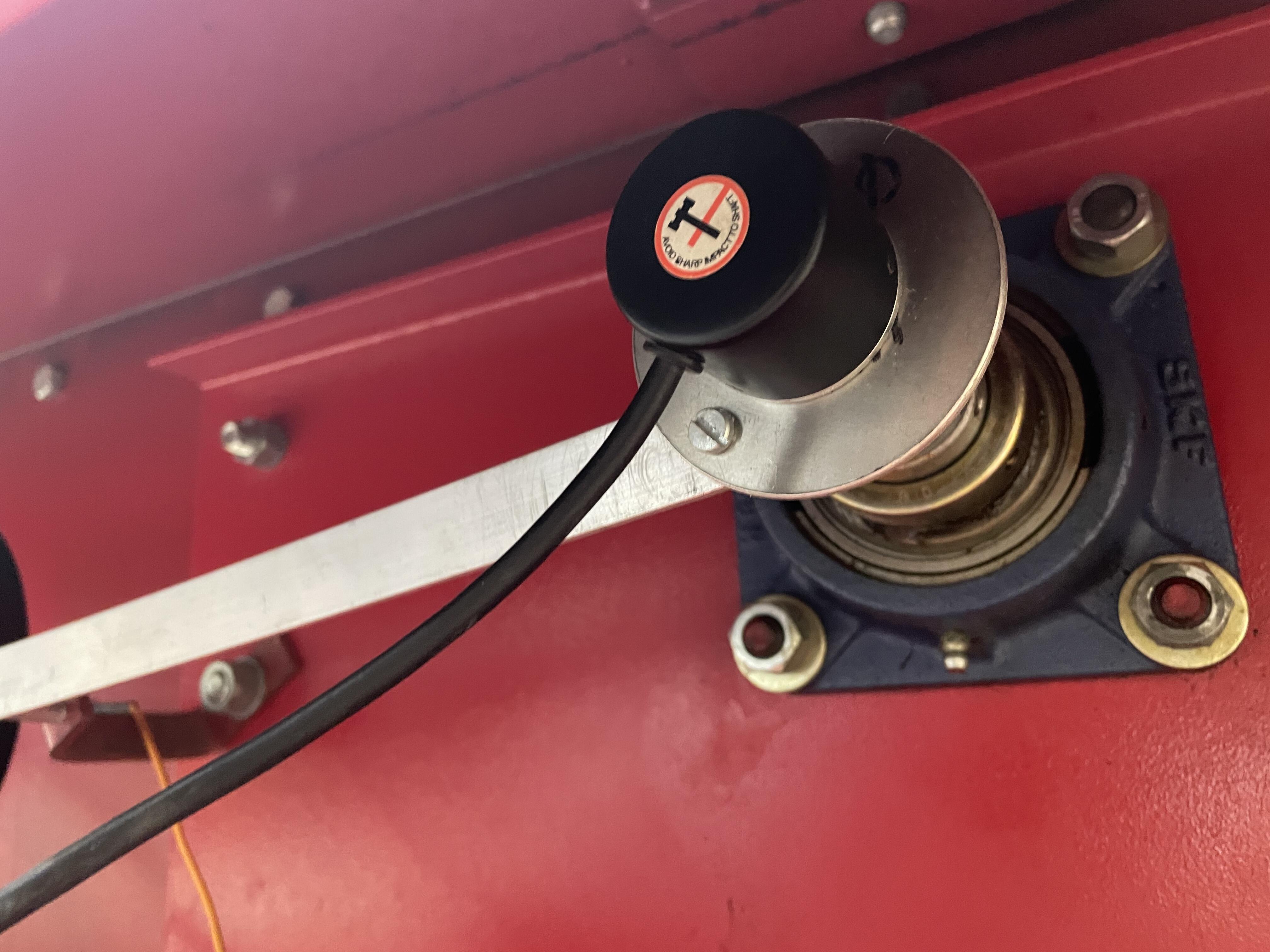

  2. Vorab erstmal vielen Dank an alle für die schnelle Antwort und die Hilfsbereitschaft. Auf den Bildern sieht man die Hardware und den Drehgeber welcher verbaut ist. Ich habe mal folgenden Drehgeber neu bestellt da er für mich optisch nach dem passenden aussah, da ich vermutete das der alte schaden beim Transport genommen hat. Dieser funktionierte aber leider gar nicht weshalb wir beim alten geblieben sind. Der Drehgeber: https://www.amazon.de/gp/aw/d/B085774B2G?psc=1&ref=ppx_pop_mob_b_asin_title
