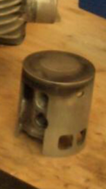

So, nach mehreren Tagen Pause hab ich mich heute mal an den Kolben gemacht.
Die oberen Fenster sind komplett geöffnet und der Kolben ist um 2mm gekürzt inkl. neuer Fase unten.
Den unteren Steg habe ich bewusst nicht bearbeitet oder entfernt.
Habe darüber hier im Forum einiges gelesen und bin zu der Erkenntnis gekommen das es wohl leistungstechnisch kaum mehr bringt, die Gefahr eines Risses im Kolben aber drastisch steigt.
Daher bleibt der Kolben genau so:

Zum Kolben: Also Kolbenbearbeitung bringt nicht wesentlich mehr. Ein etwas
besserer Gasfluss ist sicherlich bemerkbar. Ich nehme immer
oben und unten Material weg. Lasse aber keine Ecken sondern große Rundungen.
Das bringt schon etwas mehr Grundstabilität.
Bearbeitet von Radulf
würde npch den symetriefehler wegmachen. wenn du unten was wegnimmst passiert in der regel auch nichts, dass waren vor ein paar jahren mal einzelfälle. kannst aber auch so lassen, wenn du nicht alles rausholen willst.
Logisch ist das mit dem Symetriefehler ja sicher, aber alles was ich in letzter Zeit hier gelesen habe sind die zu erzielenden Leistungsgewinne durch den letzten Feinschliff im Kurbelgehäuse wohl nicht wirklich in messbarer Größe.
Ich sage aber schon ausdrücklich dazu, dass ich nicht aus eigener Versuchserfahrung spreche. Soll eher die Diskussion darüber mit denen anstoßen die sowas schon bzgl. der Wirkung getestet haben.

Ehrlich gesagt habe ich keine Ahnung wo diese Auswaschungen herkommen.
Sieht allerdings auf dem Bild auch viel "schlimmer" aus als in echt.
Ich habe lediglich den Kolben gereinigt und die Verbrennungsrückstände auf dem Kolbendach abgewaschen und darunter sah es dann so aus.
Der Zylinder wurde bisher komplett unbearbeitet mit Originalkopf gefahren, deshalb mach ich mir da jetzt auch keine Gedanken darüber.
Nach den ersten 200 km sieht man davon nichts mehr :-D
Ok. Dann liegt es wohl daran das du denn Kolben gereinigt hast.
Weil was mein Nachredner schreibt glaube ich nicht, das sieht dann anders aus.
Gepunzter Brennraum.
