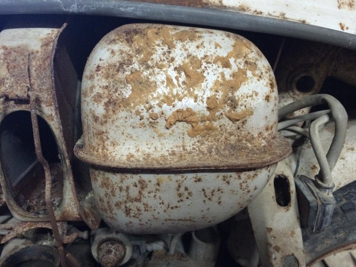

Los geht es mit dem Lack. Im O-Lack topic findet man ja schon einiges dazu. Ich habe mir Rostdelete von Bole gekauft.

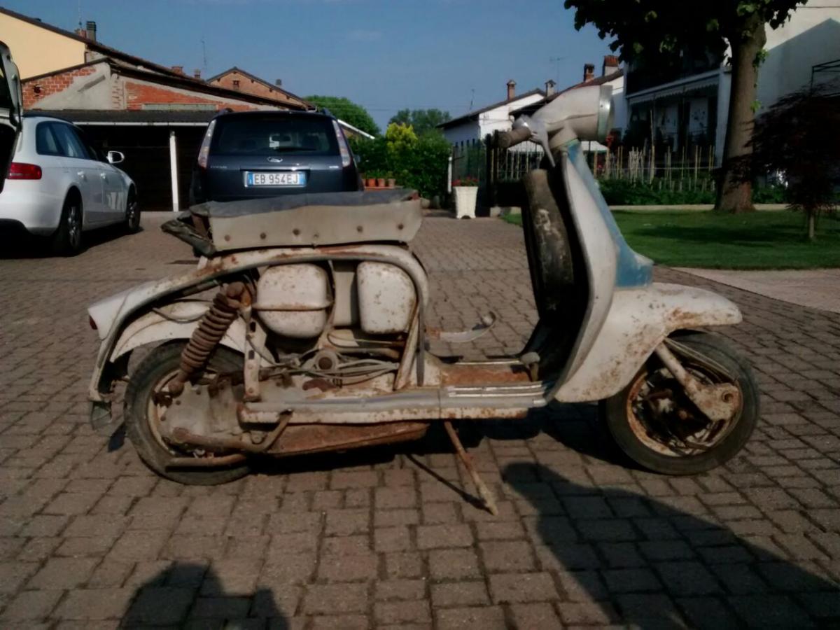

So sah der Roller aus als ich ihn bekommen habe:

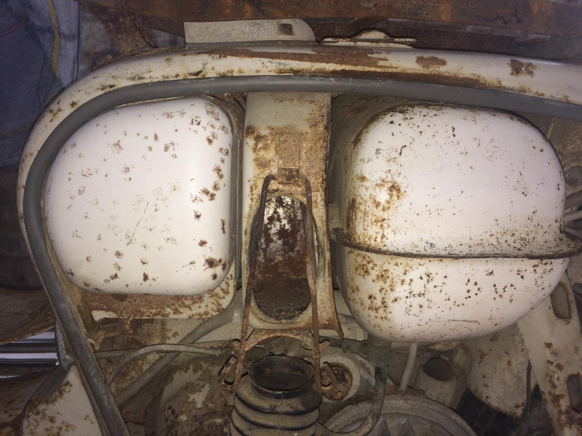

So sieht er nach der ersten Reinigung aus:

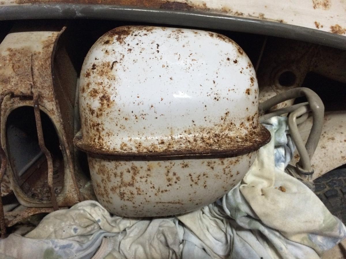

Meine ersten Versuche mit Rostdelete. Sehr dünn aufgetragen mit dem Pinsel:
post-27950-0-52045100-1434274802_thumb.j vorher                                                                                     post-27950-0-54619200-1434274814_thumb.jdünn aufgetragen                          post-27950-0-55868600-1434274820_thumb.jnach 24 Stunden
Das Zeugs läßt sich nur sehr schlecht mit dem Pinsel auftragen. Ich glaube auch nicht, dass man mit dem 1kg Gebinde sehr weit kommt. Das Ergebis ist aber durchaus OK und da geht sicher noch mehr wenn alles zerlegt ist.

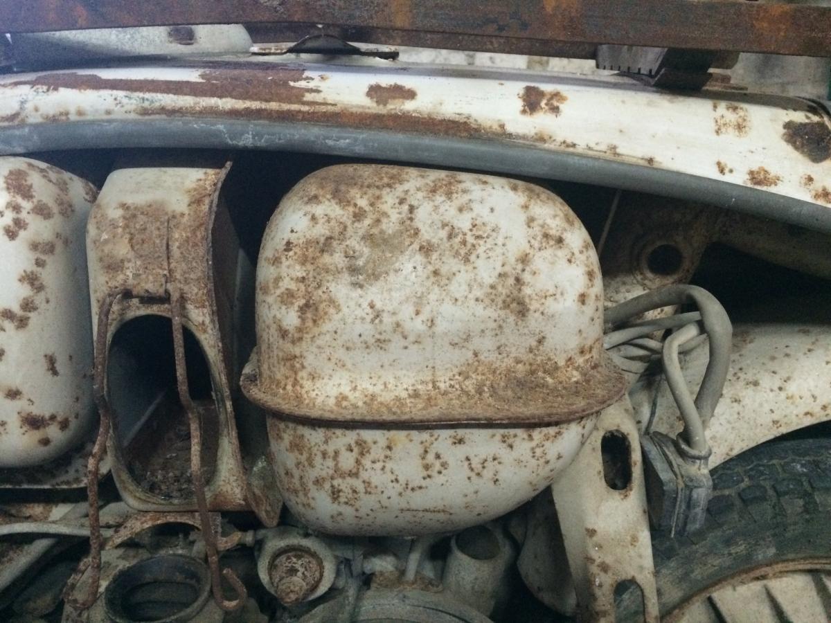

Also noch mal etwas dicker aufgetragen und nach 24Stunden sah es dann so aus:

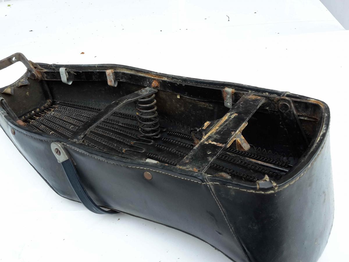

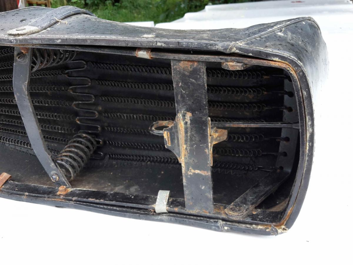

Dann habe ich glauch mal eine Frage zur Sitzbank. Ich hoffe die kann man noch retten. Kann mir jemand sagen, was das für eine ist? Die Halterung sieht ziemlich primitiv aus.
post-27950-0-88051000-1434275203_thumb.j                                   post-27950-0-42916200-1434275210_thumb.j hinten ist keine Querstrebe
Gruß Ingo

@Werner: Zur Zubehörsitzbank. Gibt es da Bilder? Leider fehlt die Veriegelung.

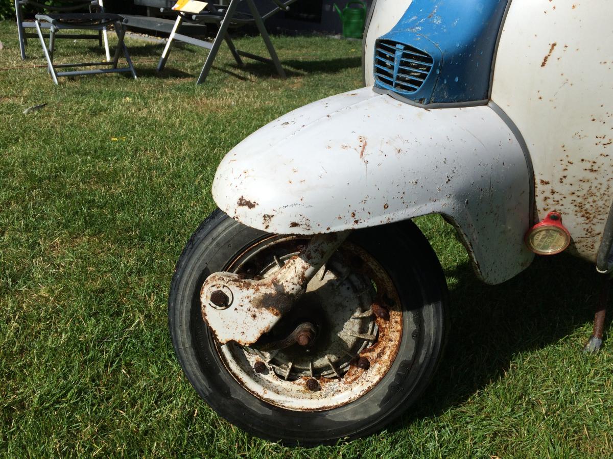

Ich habe noch mal mit ROSTdelete weiterprobiert. Die Verarbeitung nervt, aber es tut was es soll. Der Lack wurde nicht angegriffen. Ich habe jetzt Bindulin Entrosta bestellt, mal sehen was das kann. Oder vielleicht doch einen 5kg Eimer und Sprizpistole bestellen :satisfied:

ich müsste auch noch so eine Sitzbank rumliegen haben.
wennsmich nicht alles täuscht müsste das eine Gaman sein.

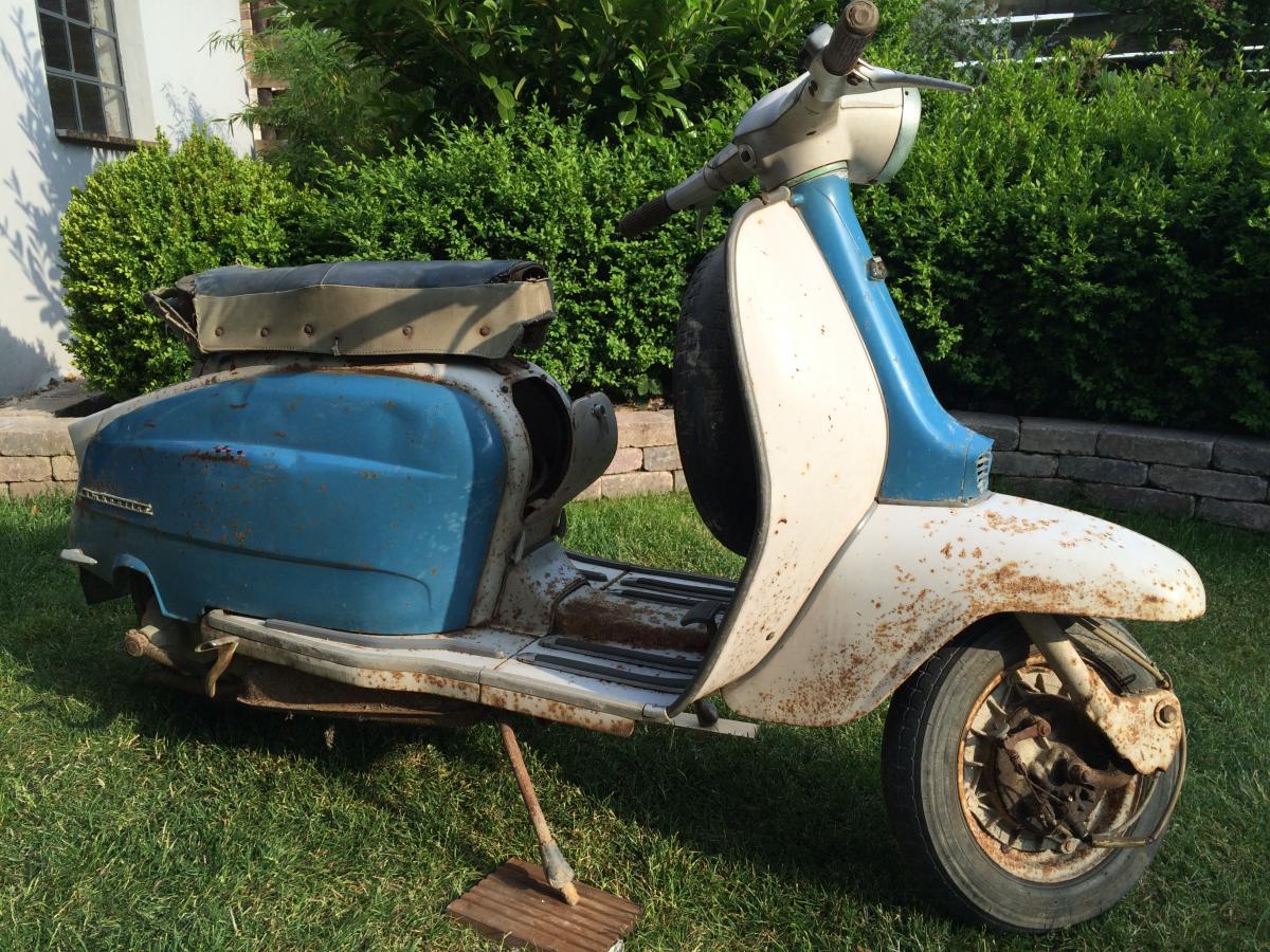

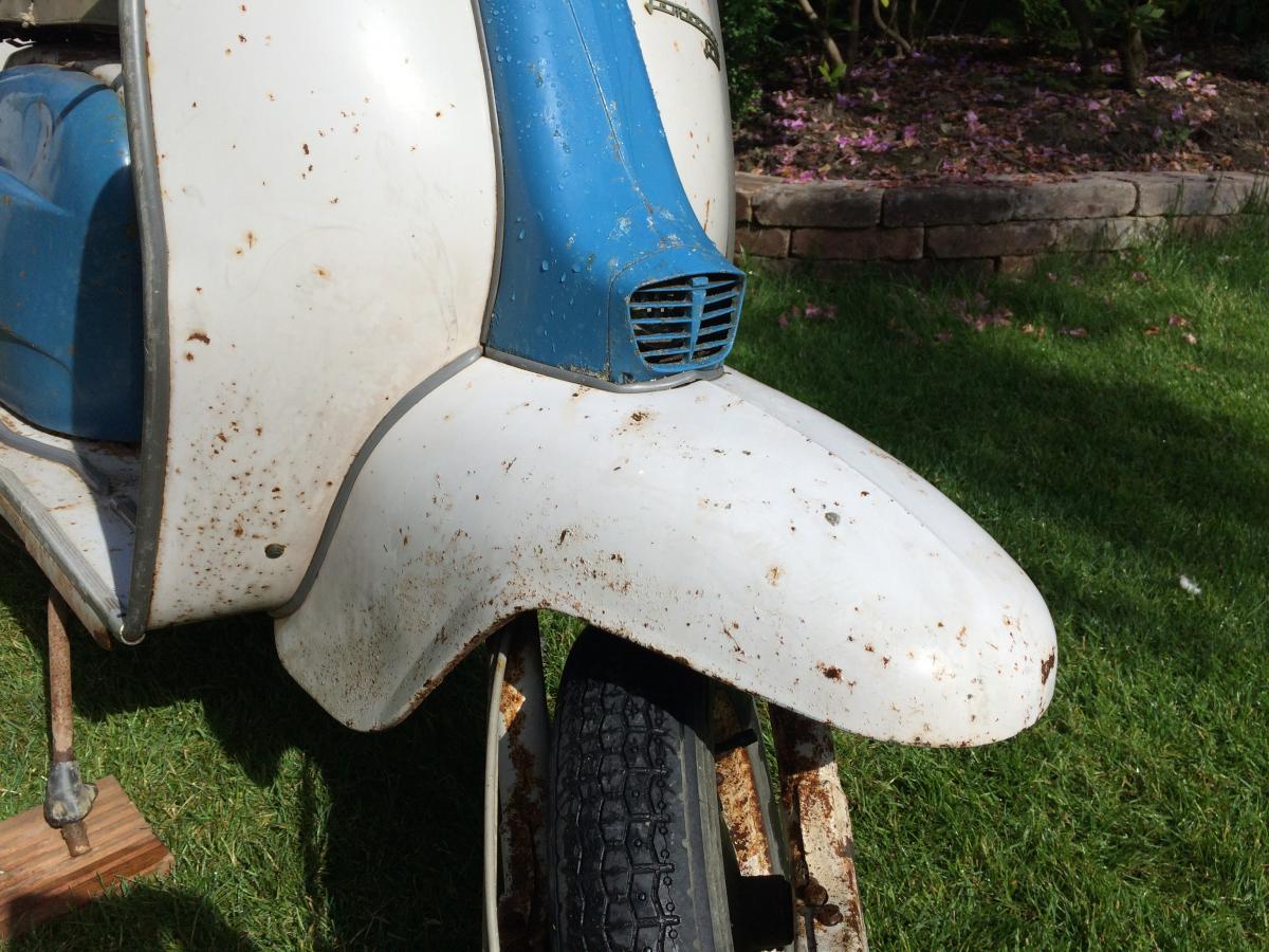

IMG_1393.JPG vorher IMG_1394.JPGdünn aufgetragen IMG_1397.JPGnach 24 Stunden

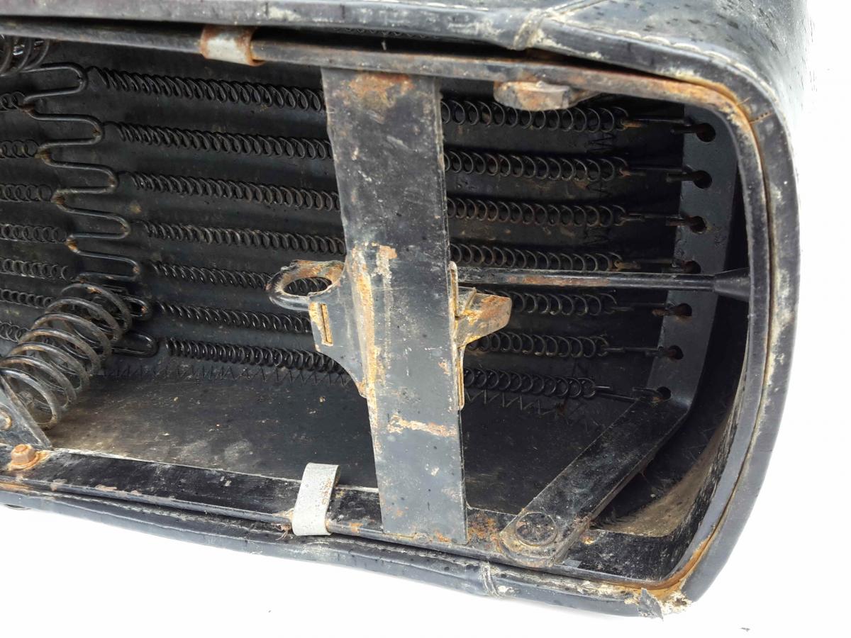

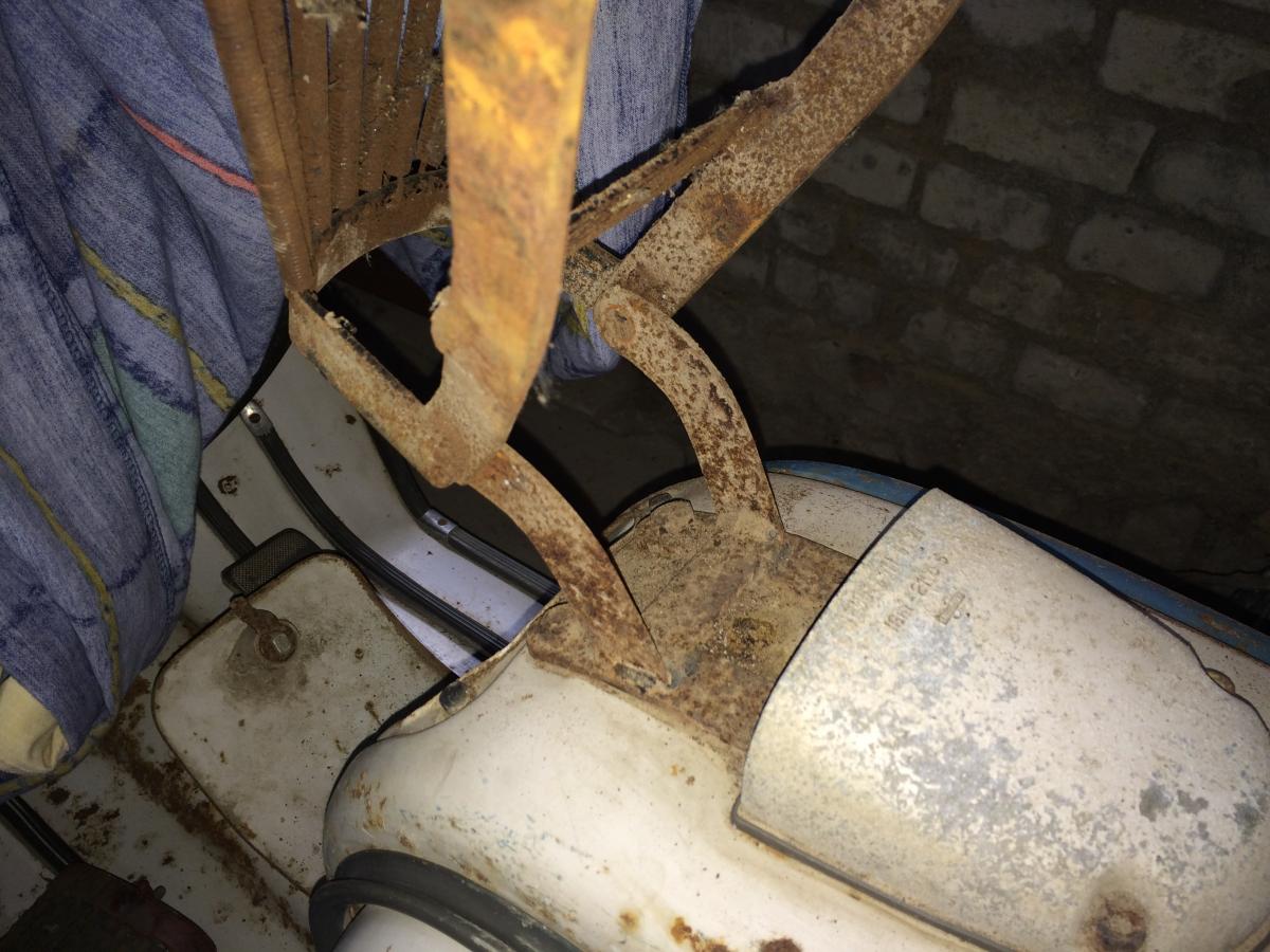

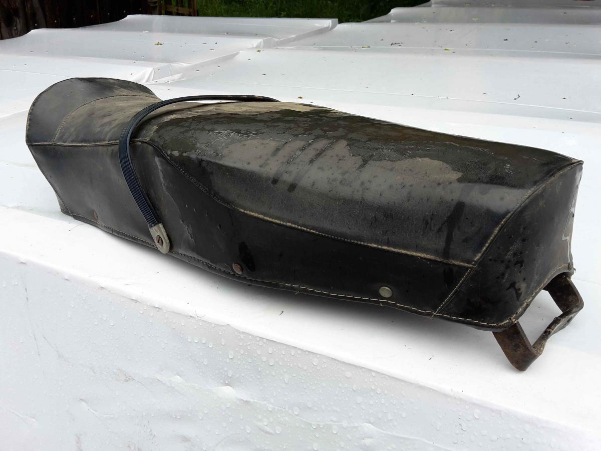

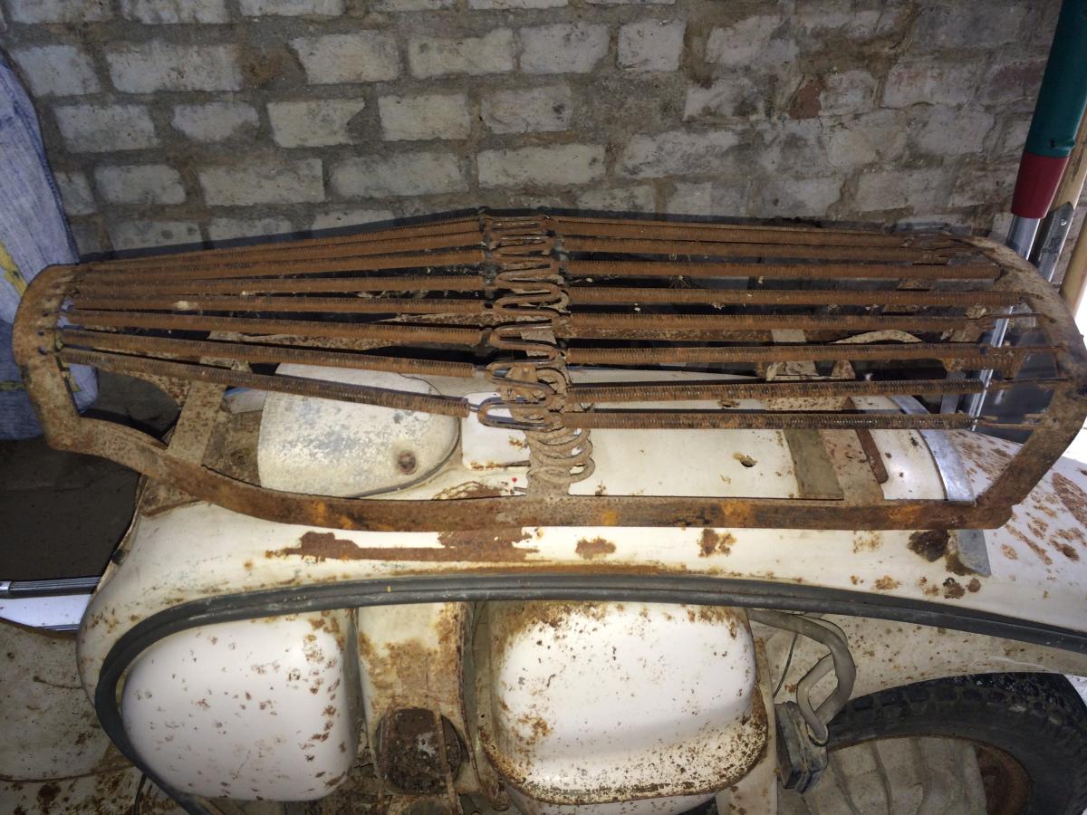

IMG_1401.JPG IMG_1402.JPG hinten ist keine Querstrebe
Gruß Ingo
Die Sitzbank ist definitiv Aftermarket. Da wirst du mit den üblichen Reprobezügen vermutlich Mühe bekommen. Such dir ein gebrauchtes originales Gestell, erspart dir viel Ärger und Frust.
@Evil. Im O-Lack Topic wurden Fahrzeuge mit weit mehr Rost aufgearbeitet. Ich lege erstmal los, wenn es mir nicht gefällt kann ich immer noch zum Lacker gehen.

@swissscooter: Wird wohl so sein. Ich baue sie erstmal ab und lege sie dann ins Regal.

Gaman in keinem Falle. Der Montageteil des Scharniers zum Rahmen sieht komplett anders aus.

Das Rostdelete bekommst du schön flächig mit einer Unterbodenschutzpistile oder Sandstrahlpistole hin. Die kosten 25€, helfen aber wirklich gut. Ohne Gelbstich bekommst du den Lack dnn mit Elaskon hin, das musst du zwar jedes Jahr erneuern, geht aber ebenfalls sehr gut und hält den Rost komplett fern.
