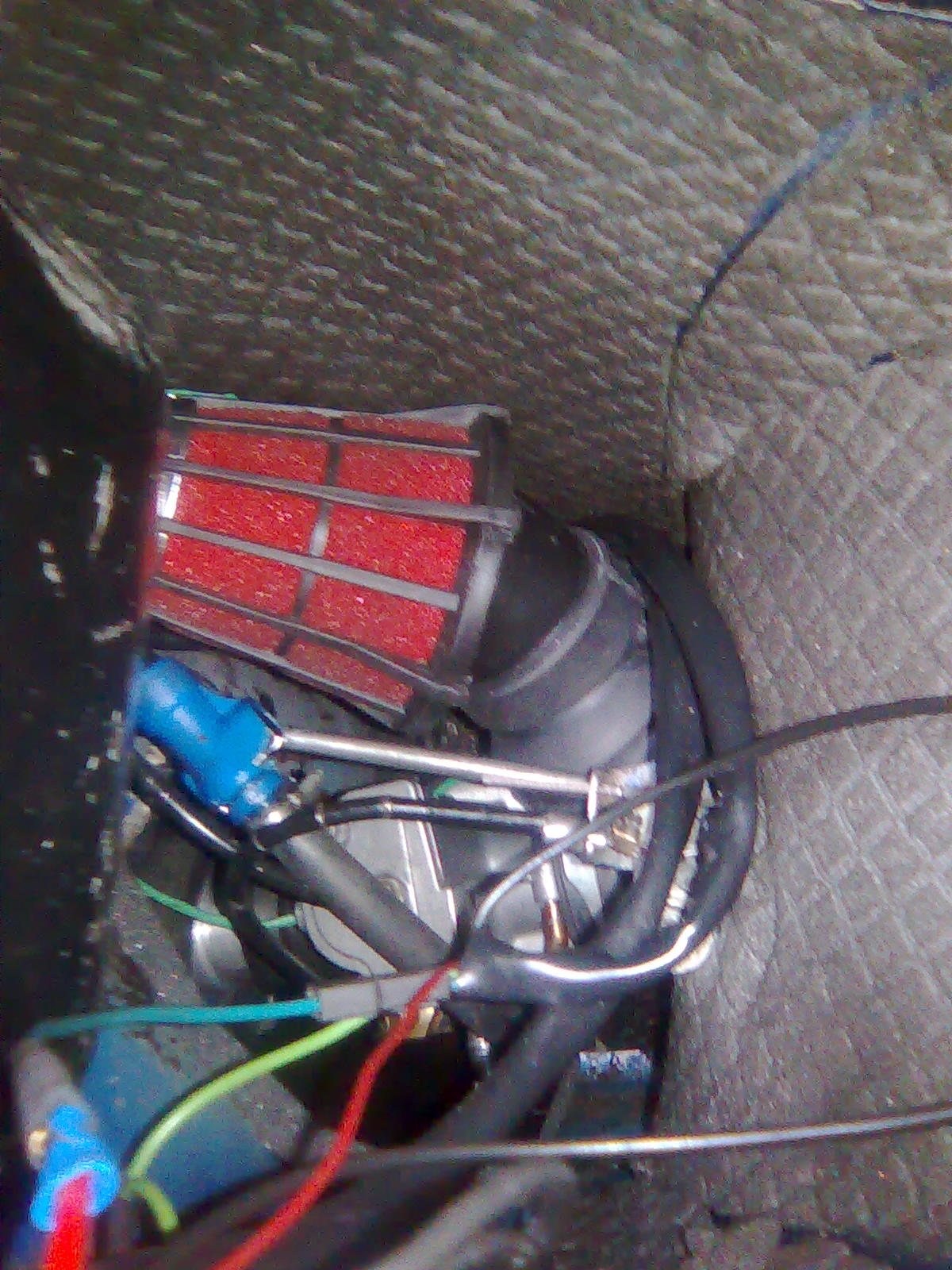

Bei Vergaser im Rahmen hat man wohl ganz klar ein Platzproblem für einen möglichst großen und damit möglichst wenig restriktiven Luftfilter. Für die Standard Montage hat sich wohl dieser kurze Marchald allgemein als gut erwiesen.
Ansonsten könnte man noch über so eine Lambretta Umlenkung nachdenken:
Der auf dem Bild montierte Luftfilter ist allerdings Kacke.
Ohne Werkzeugfach und mit einem größeren Luftfilter (zB sowas) könnte das allerdings besser sein.
Weshalb ist der kacke?
Weil der bei mir auch mit angepasster Bedüsung deutlich Leistung gekostet hat. Nicht gemessen, nur Popometer.
Ok hatte den gleichen vor ca. drei Wochen mal auf deinen 210er malossi mit PhbH 30 Vergaser drauf und auch mit der gleichen Bedüsung einen Ram Air am nächsten Tag
Hatte da auch etwas weniger Leistung am Prüfstand da könntest du wirklich recht haben.
Ausschauen tut der aber eigentlich nicht so schlecht da die Filtermatte recht dünn ist
Jetzt tatsächlich nur bei Filterwechsel zu merken, oder auch mit einer anderen Ansaugknie-Lösung? Ich habe da einige Versuche gestartet, aber keine wirkliche Lösung gefunden, die sich auch nur mit halbwegs ähnlicher Leistung bewegen ließ.
Wäre möglich, dass da ein teil vom Leistungsverlust auch am Knie lag.
Ich hab das nur mit Knie und Filter und ganz ohne alles probiert.
War aber auch nur das normale kleine Teil.
Wenn ich da heute nochmal dran gehen würde, würde ich wohl das hier nehmen mit maximalem Durchmesser und im Falle des TMX30 als Adapter den Trichter passend abdrehen.
Allerdings bin ich glücklich ohne Luftfilter und spare mir das deswegen.

Das Lambretta Knie hatte ich montiert. Versuche mit Trichter, Luftfilter und Airbox brachten allesamt keinen Erfolg, ausser das es teilweise deutlich leiser wurde. Leider auch deutlich lahmer.
Also von meiner Seite aus gibt's da dann leider auch kein Diagramm - wäre aber gerade bei meinen Tests absolut unnötig - das taugte einfach nicht.
